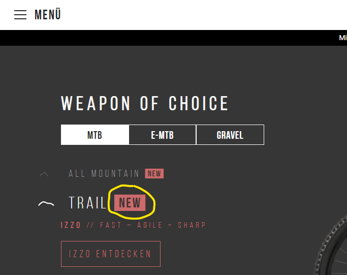

Soeben auf der YT Homepage entdeckt. Ist das schon länger da? Der Link zeigt allerdings ins leere...
Hm, bei mir geht der Link nicht ins Leere, sondern auf die Startseite. Dieses New steht auch bei anderen Kategorien, wenn es Neuerungen gab.
Aber wer weiss? Verflixt, wo ist meine Glaskugel schon wieder ....
