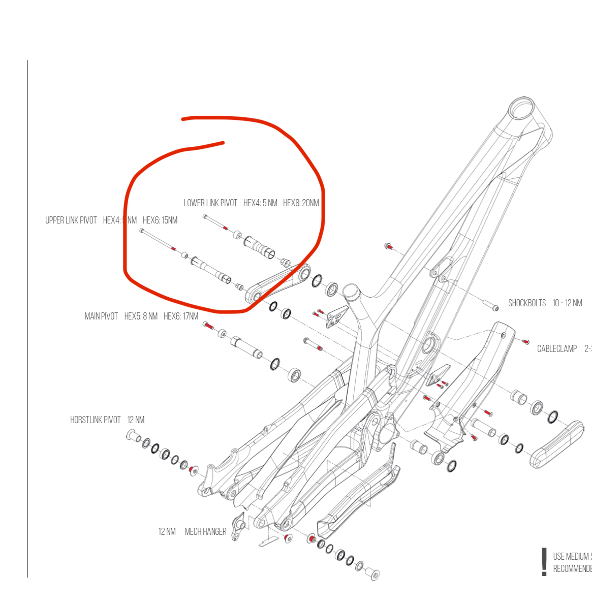

Guten Tag miteinander,
ich habe eine frage, nähmlich mein yt tues core 2 2023 hat spiel im hinterbau. manche schrauben kan ich nicht stark anziehen da sie nicht fester werden, vielleicht deswegen? was mach ich da? oder liegt es an den lagern?
Wo denn genau? Mach mal Bilder.
Dann kommts drauf an, wie die Lagerung gebaut ist.
Im Normalfall sitzt der Lageraussenring in der Schwinge oder Sttzstrebe und der innenring wird mit der Verschraubung geklemmt.

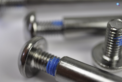

Schrauben, die mit Locktite gesichert sind haben ein Losbrechmoment => diese musst du erst lösen, dann festziehen, wenn du mit Dremoment arbeitest.
