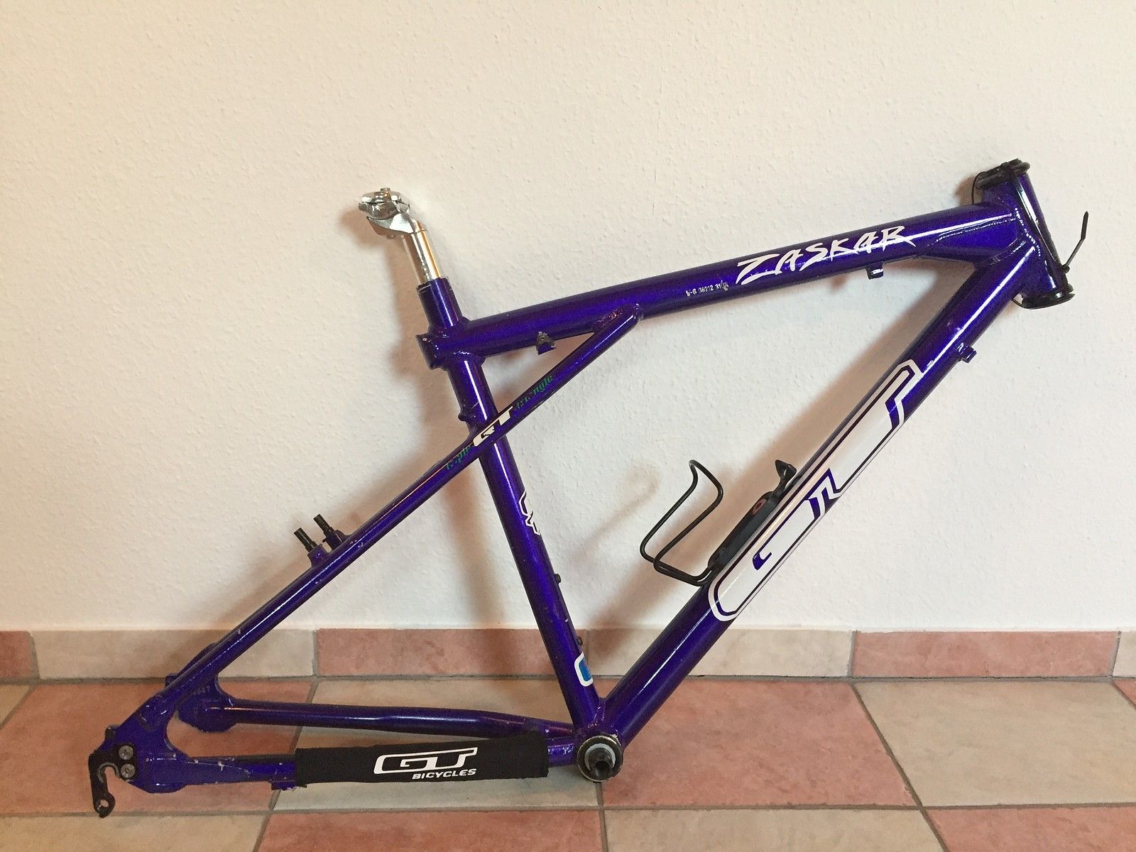

Moin zusammen,
ich muss den Thread nochmal aufleben lassen. Wer kann mir sagen ob es sich hier um ein original oder gefaktes Zaskar handelt? Soll angeblich Bj. 1996 sein, was aufgrund der 2-Bolt-Ausfallenden nicht ganz passt. Am linken Ausfallende befindet sich folgende Einstanzung: H3H04947. Komischerweise hat der Rahmen am Oberohr noch folgende Nr.: B-6 06212 31...mehr kann ich nicht entziffern. Der eingeschweißte Einsatz hinterm Steuerrohr ist wohl gewölbt. Tippe auf kein Zaskar.

Das hast du schon alles ganz treffend zusammengefasst: Es ist leider weder Zaskar, noch weniger LE und auch kein '96 Baujahr.
Wenn ich es recht in Erinnerung habe, gibt die erste Ziffer Aufschluss über das Produktionsjahr - sollte also bei "H3...." ein '93 Baujahr sein. Vermutlich solltest du irgendwo in den Ausfallern noch eine vierstellige Nr. finden, die dir evtl. mehr Aufschluss über das eigentliche Modell geben könnte, diese kennzeichnet nämlich das Rahmenmaterial.
Die (höherwertigen) Alu-Modelle ab 1996 lassen sich übrigens recht gut am konifizierten Unterrohr und dem Schaltauge mit einer Schraube erkennen. Die einfachen Modelle hatten zwar (teilweise) noch unkonifizierte Rohre, aber trotzdessen schon das neue Schaltauge.
Die Nr. auf dem Oberrohr ist wahrscheinlich eine polizeiliche Registrierung. Aufgrund der Farbe und den Dekorresten an der Sattelstrebe würde ich (ohne Gewähr) auf ein in 1993 hergestelltes und in 1994 vertriebenes Terramoto in midnight blue tippen. (Und für den Rahmen wahrscheinlich nicht mehr als 40,00€ geben wollen)

Habe jetzt erfahren, dass das Material aus 7005er Alu besteht. Also definitiv kein Zaskar. Die Nr. auf dem Oberrohr ist tatsächlich eine polizeiliche Registrierung.

7005 würde auf jeden Fall zum Terramoto passen. U-Brakes wurden bei GT nur bis Ende '92 verbaut. Ab '93 Cantis, ab '96 vereinzelt bei höherwertigen Modellen V-Brake, ab '98 ausnahmslos.

Ich bin mir nicht sicher ob es sich wirklich um einen 18"-Rahmen handelt, da mir das kleine Rahmendreieck recht nach 16" aussieht. Aber auch hierfür gibt's ne Lösung, denn im Normalfall war auch die Rahmengröße in die hinteren Ausfaller eingestanzt. GT hat immer Mitte Tretlager - Mitte Oberrohr gemessen. Bin selbst 180cm und saß im Vergleich zwischen "16 und "18 auf ersterem eher wie ein Frosch auf der Gießkanne.
Und diese Registriernummer direkt auf's Oberrohr zu dengeln ist wirklich selten dämlich und m.M. wirklich wertmindernd.

Der Rahmen hat folgende Maße:
Tretlagermitte bis Sitzrohroberkante:468 mm
Tretlagermitte bis Oberrohrmitte: 407 mm
Sitzrohrmitte bis Steuerrohrmitte: 542 mm
Vielleicht bleibe ich dann doch lieber bei einem Bravado LE. Das hat wenigstens Groovetube :daumen: und ist schön schlank.

H3 erail number means it was Taiwan Hodaka built in 1993 in Taiwan. This means it is not a Zaskar.....probably an Avalanche AL or Pantera from the 1993 model year that's been repainted and had 1996 model year Zaskar decals put on it.

The Bravado LE was steel.....the frame pictured is aluminum.
Im übrigen wurde der oben gezeigte Rahmen mal als Terramoto bei Kleinanzeigen verkauft und dann (von einem neueren Besitzer) umgelabelt. Zuletzt wurde der Rahmen noch ohne Flaschenhalter bei Kleinanzeigen angeboten - laut Beschreibung mit herausgerissenem Flaschenhaltergewinde.
Auf den vorherigen Bildern war das auch gut zu erkennen, da auch entsprechende Lackschäden vorhanden waren. Gleiches gilt übrigens auch für den Chainsuck, der jetzt durch den "schicken" Kettenstrebenschutz verdeckt wird......interessant wäre nun vor allem zu wissen, ob denn tatsächlich alle "Gewinde und Führungen in gutem Zustand" sind.
Summa summarum kein Rahmen, der mir die gewünschten 100€ Wert wäre.
Ich würd mir den Rahmen mal blanko, also ohne Flaschenhalter und ohne Kettenstrebenschutz, zeigen lassen.
Und dass der Rahmen als Terramoto von Deutschland nach USA verkauft wurde, um den dort als "Zaskar" zu kaufen und wieder nach D zu bringen, wage ich zu bezweifeln. Und was daran 800€ Wert sein soll ebenso.
Mir ist für den schlechten Zustand zuviel falscher/unlogischer Inhalt in der Beschreibung. Da würd ich eher einen kleinen Aufpreis in Kauf nehmen und mir vom Ceo das Bravado holen, besserer Zustand und fairer Preis!
Ich würde die Finger davon lassen .
Ich hatte den Verkäufer auch schon auf Kleinanzeigen darauf hingewiesen , dass es sich nicht um ein Zaskar handelt und ihm auch dementsprechend aufs IBC verwiesen - wo er ihn ja auch anbietet . Hat er ziemlich lange ignoriert .
In dem Zustand findest du auch "ehrliche" Rahmen und die kosten dann auch nur ein Drittel oder als Komplettrad den hier aufgerufenen Rahmenpreis .
