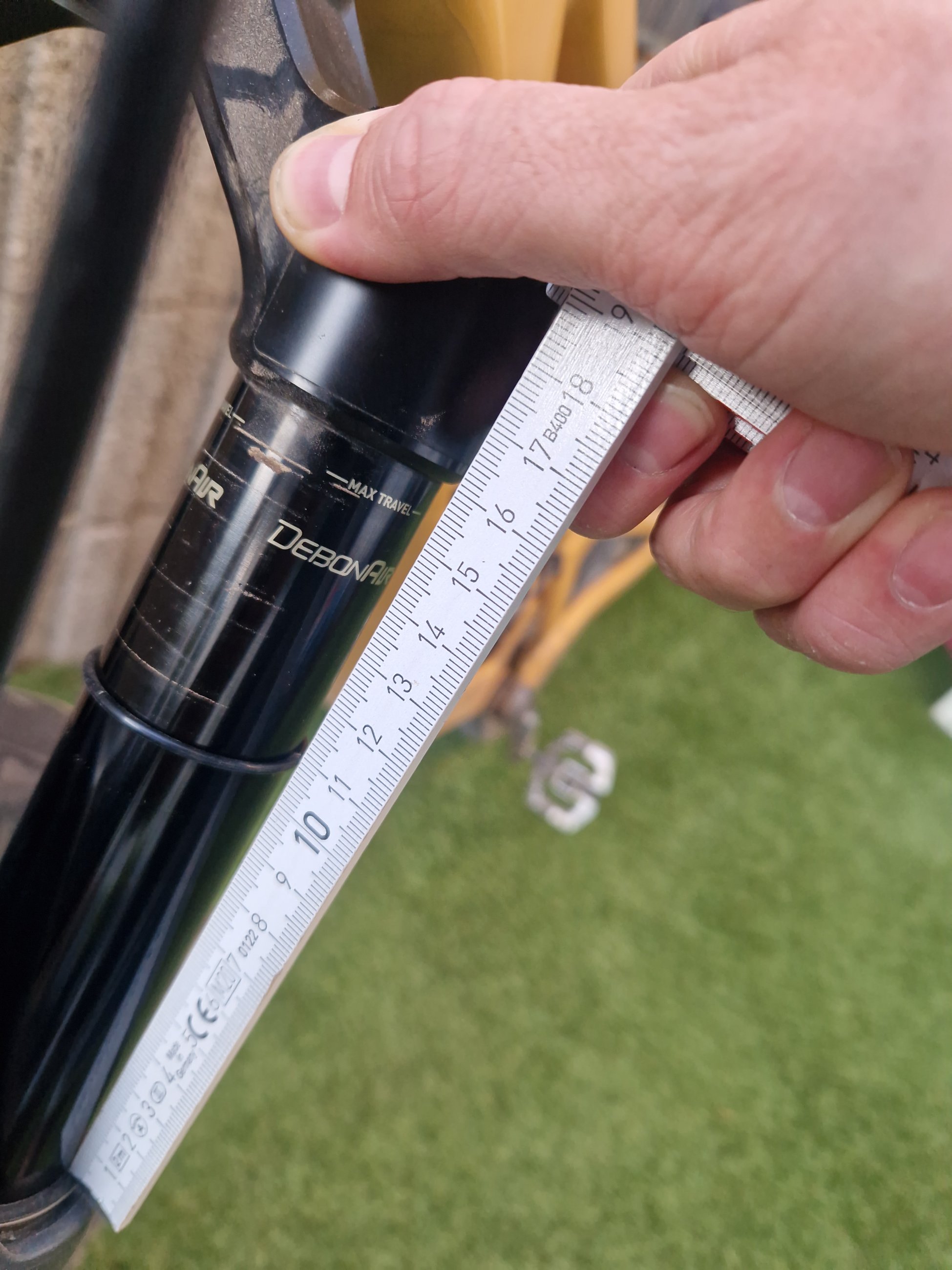

Was jetzt auffällig ist, nachdem ich einfeder um bspw SAG zu messen, ist der max traveln irgendwo bei 150mm, wie auf dem Bild zu sehen. Also ich noch den 170er drin hatte, war die maxtravel Linie auch genau auf den 17cm.

Das Verhalten, dass die Gabel 10 mm einsackt, weil der Punkt des Druckausgleichs etwa dort lag, war meine ich einer der Kritikpunkte an DebonAir B1. Es gab eigentlich immer zu jeder Version Kritik an irgendwas und RockShox doktert da herum und ändert hin und her, also vielleicht sind wir jetzt mit DebonAir+ wieder einmal zurück im Kreis.

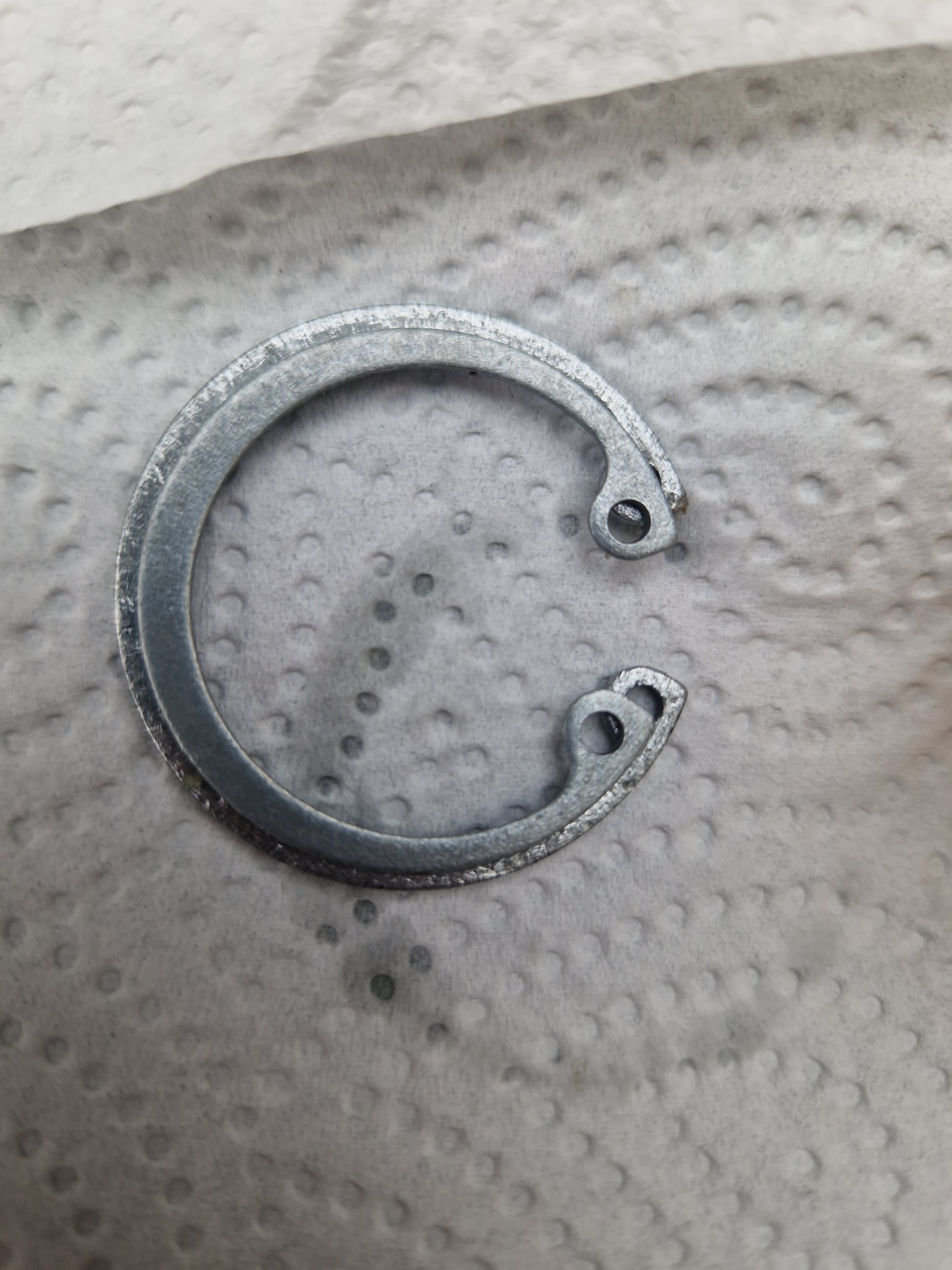

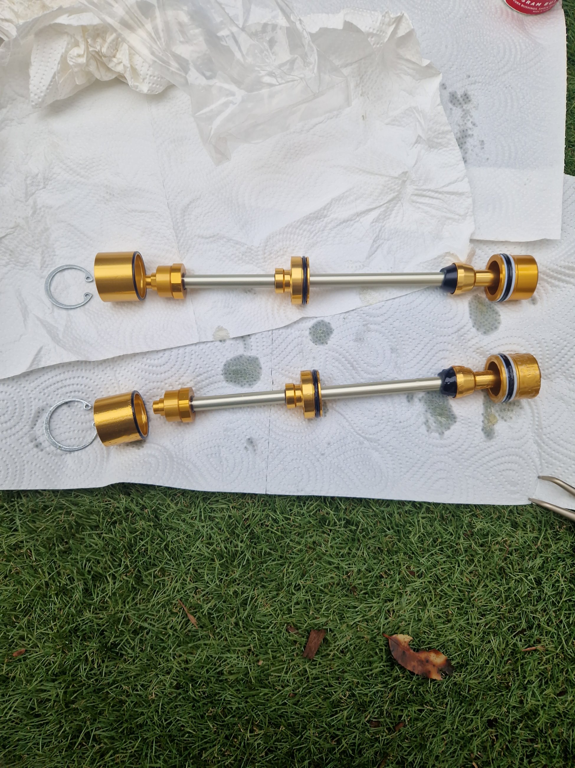

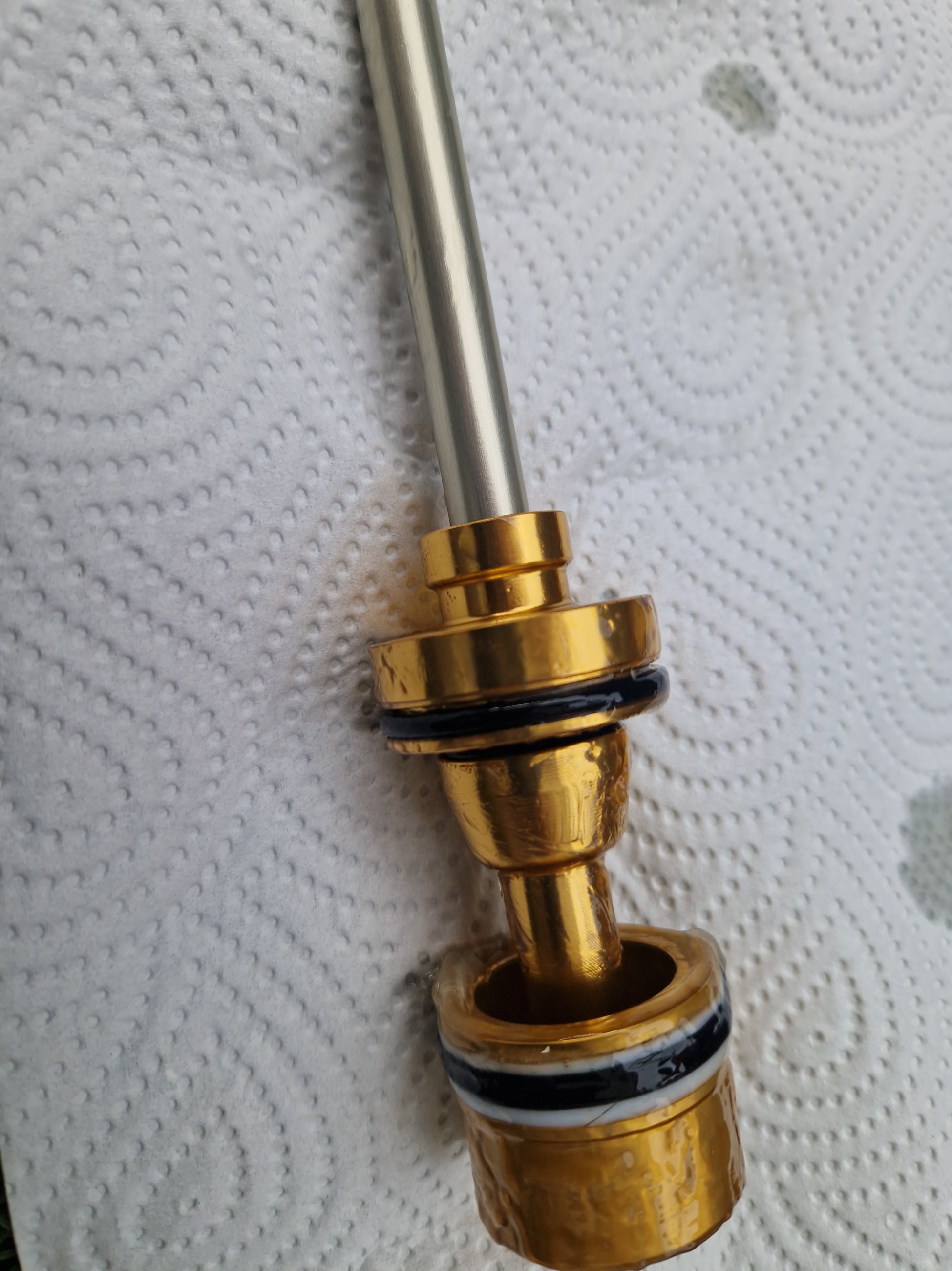

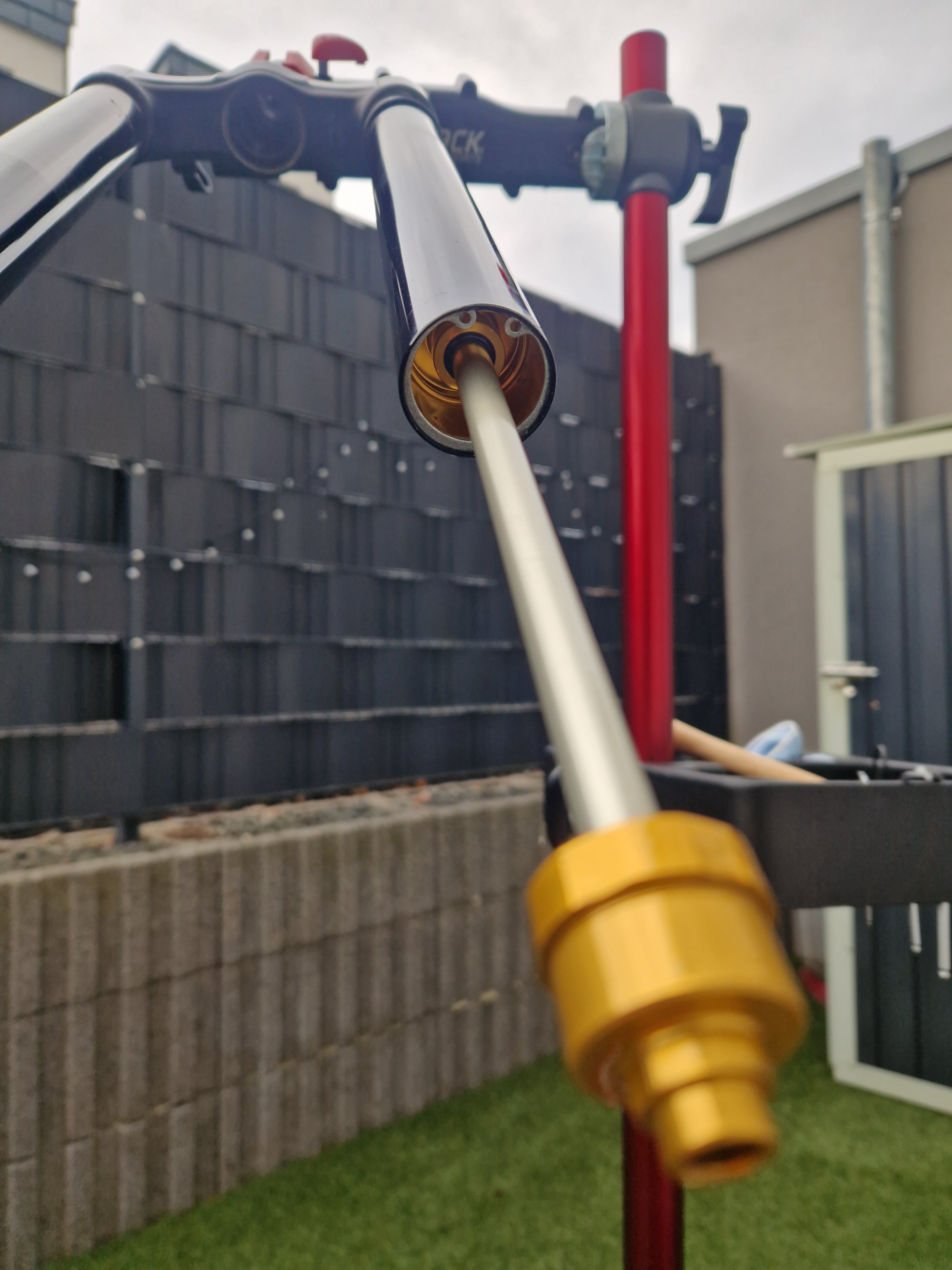

Also ich habe Mittwoch die Gabel nochmal aufgemacht. Sah alles normal aus, bis auf dass zwischen Luft und Dichtkolben recht viel Fett war. Weiß nicht genau wo der Bypass ist, aber wenn du sagst, der verstopft gerne mal mit Fett, könnte das ja eine Erklärung sein.
Hab dann mit richtigem Öl nochmal alles zusammengebaut und dann gestern die Probefahrt gemacht, läuft wie Butter, so wie ich es mit 170er Shaft gewohnt war.
Anbei ein paar Fotos, auch von den Sprengringen in unterschiedlicher Größe
