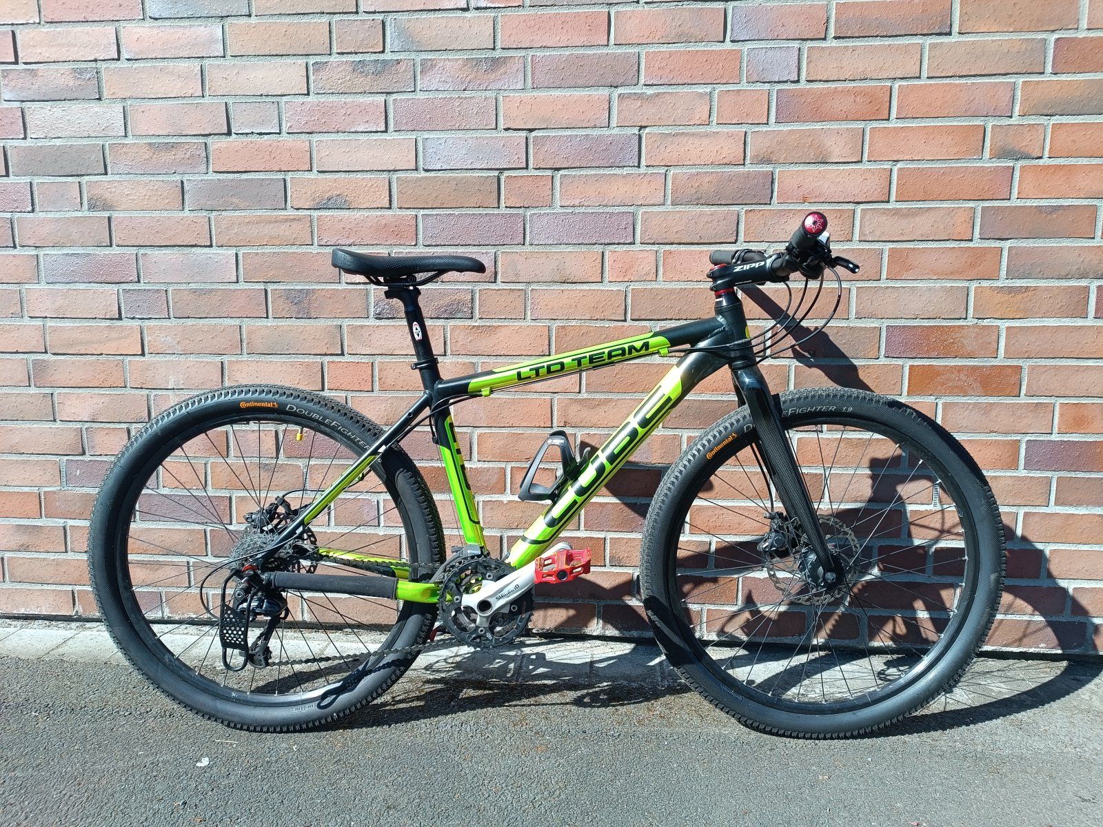

Da ich noch viele Teile meines eigenen AIM Umbauprojektes (fünf Beiträge oberhalb) übrig hatte und meine älteste Tochter wohl im nächsten Jahr aus ihrem 13,5" Rad rausgewachsen sein wird, kam ich auf die Idee, ihr aus den übrigen Teilen und einem 17" Rahmen ein neues Radel zu bauen. Bisher habe ich meistens meine Rahmen bei Schlierseer-Bikeparts gekauft, diesmal wollte ich gerne mal versuchen den Rahmen in Wunschfarbe selbst zu lackieren.

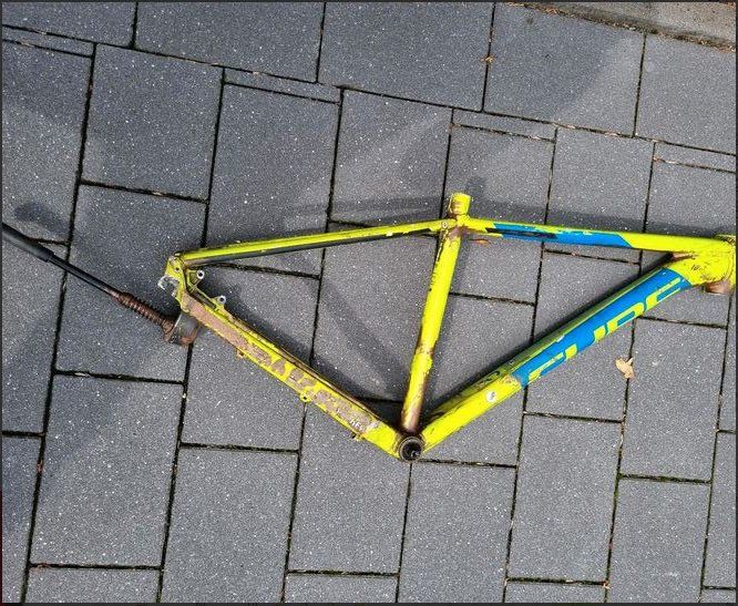

Gefunden habe ich dann dieses Prachtstück für günstig:

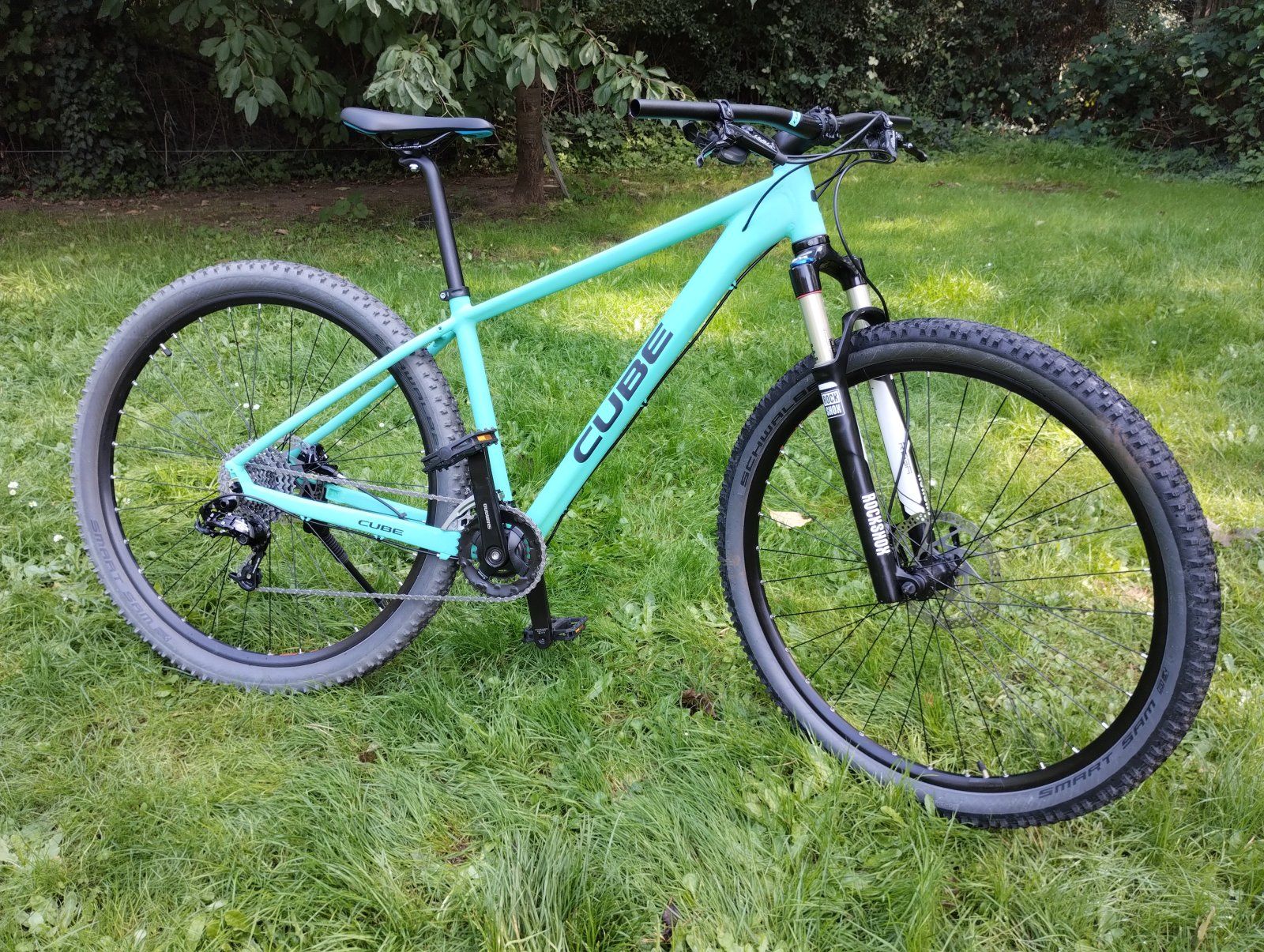

Da die Optik nicht ganz meine war, habe ich das braune erstmal mit Lösemittel entfernt und anschließend den Rahmen geschliffen, dann mit Spray.Bike "Milan Celadon 2" lackiert:
Noch ein Satz Aufkleber und Klarlack drauf und dann auch schon die Teile drangeschraubt, leider war das Projekt dann praktisch mit Herbstanfang schon beendet. Das Ergebnis finde ich allerdings in seiner Schlichtheit sehr ansprechend:
Bei den nächsten Kinderfahrrädern (habe drei Mädels) werden jetzt immer bestehende Rahmen umlackieren.
