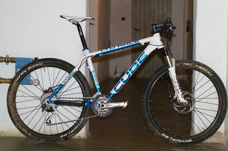

Mein LTD Race 08
Gefällt mir immer wieder aufs neue das race.
Sag mal du hast ja die Felgenaufkleber entfernt... was ist dann mit der Garantie? Hast du ne ahnung ob die bleibt oder nicht?
Was sind das für spacer?
Was ist den da passiert?
sind hope spacer, wie die sattelklemme und die schnellspanner auch![]()
also ich hab die aufkleber abgemacht, sollte an den felgen was kaputt gehen, freue ich mich und kauf mir neue, der laufradsatz ist eh viel zu schwer!
