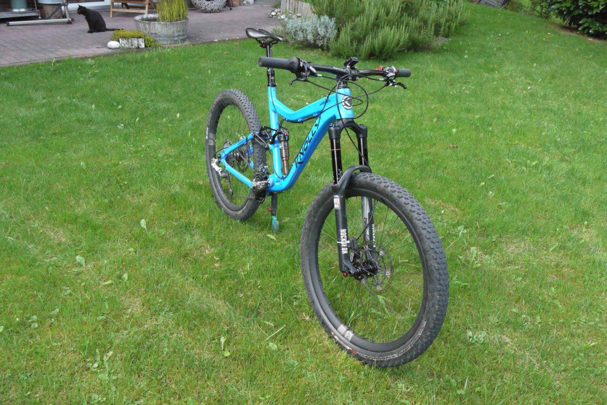

Ein erstes (schlechtes) Bild meines Knolly Chilcotin, die alten Alufelgen werden bald durch Karbonfelgen ersetzt
Das Kompliment kann ich nur zurück geben , sieht ebenso cool aus , die Farbe ist der Hammer und carbonis werden dem Bike sicherlich gut stehen.
Auf unsere Knollys
Weist Du schon welche Felgen?
Auf unsere Knollys
sieht sehr edel aus dein Chilli ich saß es bei Tri-cycles nur mal probe und bin im Hof mal ne runde gerollt. Wie fühlt es sich an bei deinen Ausfahrten? Da ich überlege mir auch noch ein 2tes von Knolly zuzulegen. Love my Podium

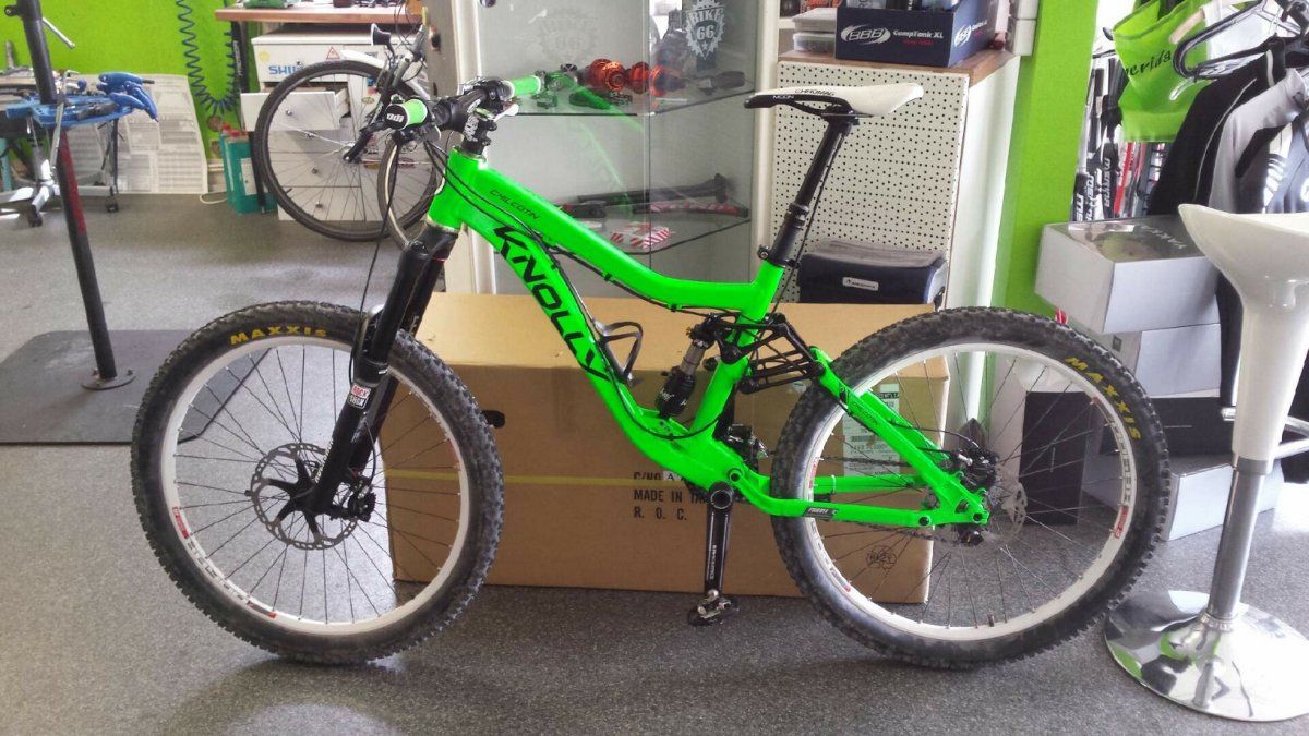

bissal upgraden Dämpfer bin ich schon gefahren, geht super, Gabel kommt morgen dann dran.
Du hast 'n Endo auf 'ne 36 und einen DB Inline gestellt?
Berichte mal. 14 cm hinten und 16 vorne? Erzähl mal bissl. Sieht irgendwie geil aus!
Nachdem der Bremsscheibenadapter doch nicht beim Händler ums Eck lagernd war wirds erst den Bericht in 14 Tagen geben.
Gabel ist eine 27,5" auf 140mm, wollte die Geo nicht so extrem verhunzen. So entspricht diese genau meiner 150mm Pike die vorher drin war.
PM180 auf 203.... alles andere liegt eh zu Hauf herum
Ich will aber nicht den bochenen Shimano Adapter sondern einen den man an die Gabel schraubt und dann den Caliper auf den Adapter. Da bleibt nur der QM26 Magura über
Ich bestell den Magura einfach bei b-c komme eh eine Woche nicht zum fahren...
ccdb geht sensationell im Endo. Er sinkt zwar recht weit ein beim rauftreten, wippt aber dann fast gar nicht. Bergab aber top und harmoniert super mit der Fox36. so habe ich mir das vorgestellt
