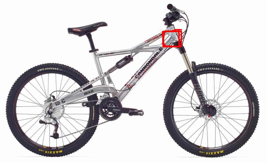

Kann mir evtl. jemand sagen was genau der Unterschied zwischen dem Prophet und den Propfet MX (außer mehr Fedeweg vorne)ist bzw wo genau diese angeblich verstärkt sind bzw wo ich Infos dazu finden kann???
Hallo...
also... das "Cannondale Prophet MX" hat am Hinterbau bzw. an den Ausfallenden eine andere Vorrichtung als beim "normalen Prophet". Das MX-Modell verfügt über eine 12mm Steckachse, die man auch nachträglich nicht!!! auf Schnellspanner umbauen/-rüsten kann (außer bei einem Schwingenwechsel -> gibt es ab und zu sehr günstig bei eBay, z.B. 30 EUR). Zudem verfügt das MX-Modell an der rechten Seite (auf dem Fahrrad sitzend ausgehend) am Tretlager-/Kurbel-Bereich über eine in den Rahmen integrierte ISCG Aufnahme für damit kompatible Kettenführung (dies hat das normale Prophet nicht). Der Federweg beträgt wie auch beim normalen Prophet 140mm, nicht mehr und nicht weniger und ist auch nicht durch eine Dämpferumhängung zu verändern! Den Rahmen, bzw. deren Handling kann man lediglich durch eine 2-stufen Dämpferaufhängung (XC oder FR) dem Einsatzbereich anpassen. XC für Touren im Bereich Cross Country etc. mit einem steilen Lenkwinkel und FR für Freeride und Gravity Fahrspaß mit einem flacheren Lenkwinkel.
Cannondale sagt dazu:
„EINSTELLBARE GEOMETRIE
Mit der Einschrauben-Befestigung lässt sich die Rahmengeometrie in Nullkommanix von Cross-Country auf Freeride umstellen. Bei 69 Grad Steuerrohrwinkel ergibt sich ein präzises Steuerverhalten und effizientes Klettern.“ (Quelle: http://de.cannondale.com/bikes/06/ce/model-6VE1mx.html)
"ADJUSTABLE GEOMETRY
Sie haben die Wahl. Steuerrohrwinkel 69 Grad für die Cross-Country-Hatz, 67,5 Grad für Freeride-Einlagen. Kurz mal den 5-Millimeter-Inbus zum Einsatz gebracht, und schon ist die Schwinge dem persönlichen Fahrstil oder dem Gelände angepasst." (Quelle: http://de.cannondale.com/bikes/07/ce/mountain/prophet/index.html)
Zudem sind die Rahmen des „normalen“ Prophets mit dem des MX baugleich. Es werden hier die gleichen Rohrsätze verwendet. Ein Unterschied bei den Rohrsätzen und der Schwinge findet man lediglich beim „SL“ Modell der Prophet-Serie vor. Außerdem sind die Geometrien des MX und des normalen Prophets in jeder Größe (S, M, L, XL) gleich!
Lediglich das Gewicht des MX-Rahmens ist durch die Steckachse an der Schwinge etwas höher als beim normalen Prophet.
Ich hoffe, ich konnte etwas helfen!
Gruß, Fabian :daumen:
PS: Nachtrag, hier sieht man deutlich, dass das MX und normale Prophet bis auf die hier erwähnten Spezifikationen baugleich sind!
(Quelle: http://www.cannondale.com/asset/iu_files/techcenter/2007_prophet_owners_manual_supplement_en.pdf Seite 25)

danke für die ausführliche Antwort, ABER:
Wieso kann ich in das MX ne längere Gabel einbauen?????:confused:
Für mein 2005er Prophet sind glaube ich 520mm freigegeben vielleicht auch 530mm. Hab mir jetzt ne 160mm Gabel besorgt, Einbaulänge 540mm oder so, was bedeutet, dass die Garantie thoretisch futsch ist, sollte der RAhmen was abbekommen. Wäre auch nicht so tragisch, dann könnte ich mir mal was neues zulegen, was aber bei dem Prophet gerade schwer ist da es wirklich fast perfekt ist.
Aber verstehen tu ich das jetzt nicht - selber Rahmen, selbe Geometrie aber für unterschiedliche Gabellängen freigegeben????
Die Steckachse hinten ist sicher nicht schlecht, mal schauen ob ich irgendwo ein Rahmen oder ne Schwinge bekomme zum Umrüsten
ich kanns nur nochmal schreiben:
1. unterschiedliche wandstärken der rohre... das siehst du von außen garnicht
oder 2. kunden vereimern
Laut Cannondalevertragshändler und Messeteam sind beide Rahmen gleich (auch von den Rohren des Hauptrahmens). Lediglich die Schwingen sind unterschiedlich!!! Das ist mein Wissensstand... habe auch bisher keine andere Information gefunden...
Du kannst theoretisch beide Rahmen mit einer Gabellänge von 570mm Gabel fahren... Warum Cannondale hier 2 Werte vorgibt (die sich minimal unterscheiden) kann ich dir leider nicht beantworten. Dazu müsste ich Cannondale schriftlich anfragen... Vielleicht fährt sich das Prophet MX mit einer längeren Gabel einfach besser im Freeride Bereich als mit einer kürzeren... ?!?!
Gruß, Fabian
Weil am MX an der Verbindung zwischen Steuerrohr und Unterrohr ein Gusset draufgeschweißt ist. Ganz klein aber es ist da.
Das normal Prophet kannste aber auch mit einer 160er Gabel fahren. Darfst du nicht aber kannst du. ;) Meins hat mit Lyrik schon diverse Bikeparkbesuche ausgehalten.
Gruß
Basti
EEK! OHA... das wusste ich nicht... ist mir beim damaligen Kauf auch nicht aufgefallen; zudem mich auch kein Händler darauf hingewiesen hat, als ich nachfragte... hat einer zufällig genau davon ein Bild am Start? ...man lernt immer etwas dazu... :daumen:
Danke und Gruß, Fabian

Da könnte sich tatsächlich ne "KLEINIGKEIT" vestecken:confused:
