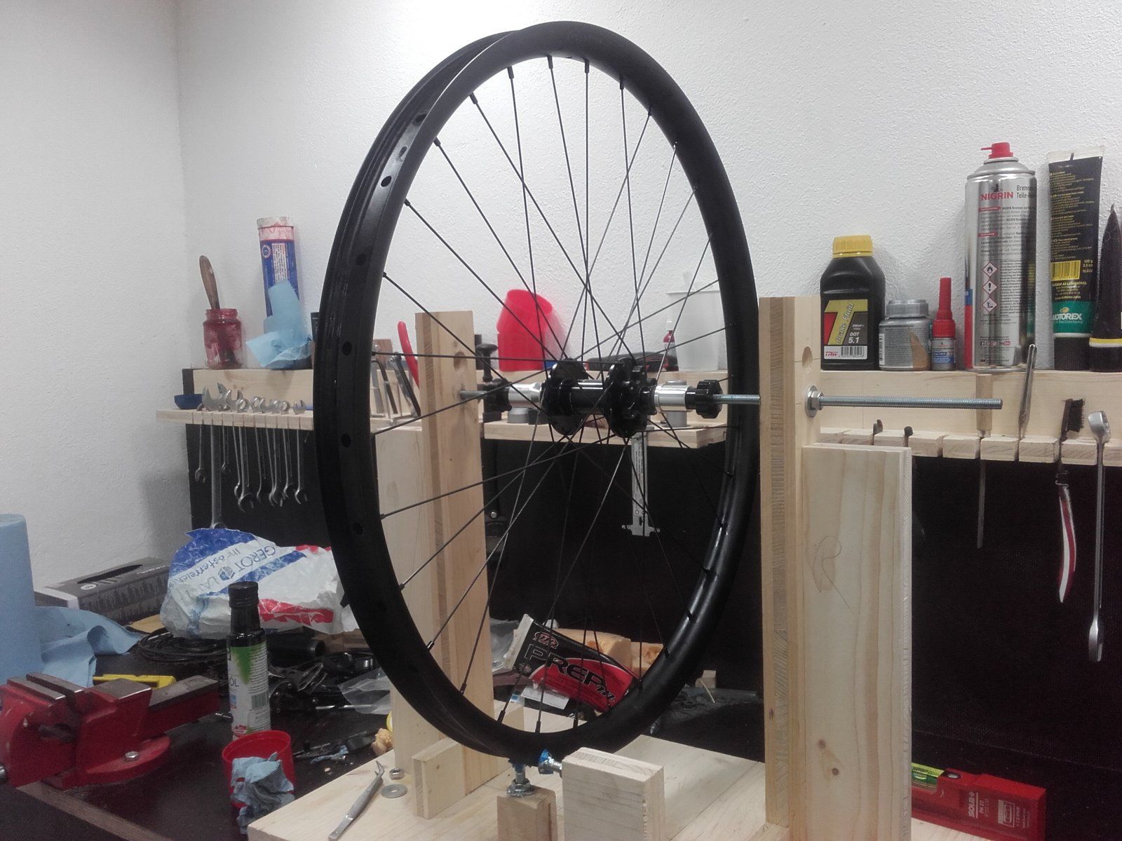

Zentrierständer für gelegentlichen Laufradbau
Low Budget aber für's Enduro mit den eiernden Reifen von Schwalbe, Maxxis und Co ist eine Messuhr meines Erachtens sowieso nicht wichtig. Wenn ich die Speichen alle auf die gleiche Spannung bringe, läuft die Felge sowieso nicht mehr auf's Zehntel genau.
Ich war mir zu Beginn auch nicht sicher, ob's so klappt. Habe x mal nach gemessen und das Laufrad passt.

Sieht ja gut aus. Passen dort 29er mit dicken Reifen rein?
Ja. Mit montiertem Reifen muss man nur den horizontalen Arm, an denen beide Messuhren befestigt sind, soweit nach links schieben, dass der Reifen nicht damit in Kontakt kommt.
Hab inzwischen einige Laufräder damit gebaut und bin nach wie vor schwer begeistert, kein Vergleich zu früher mit einem 50 Euro Zentrierständer.

Sieht gut aus. Woher hast du die Einzelteile der Achse, insb. die Kegel bekommen?

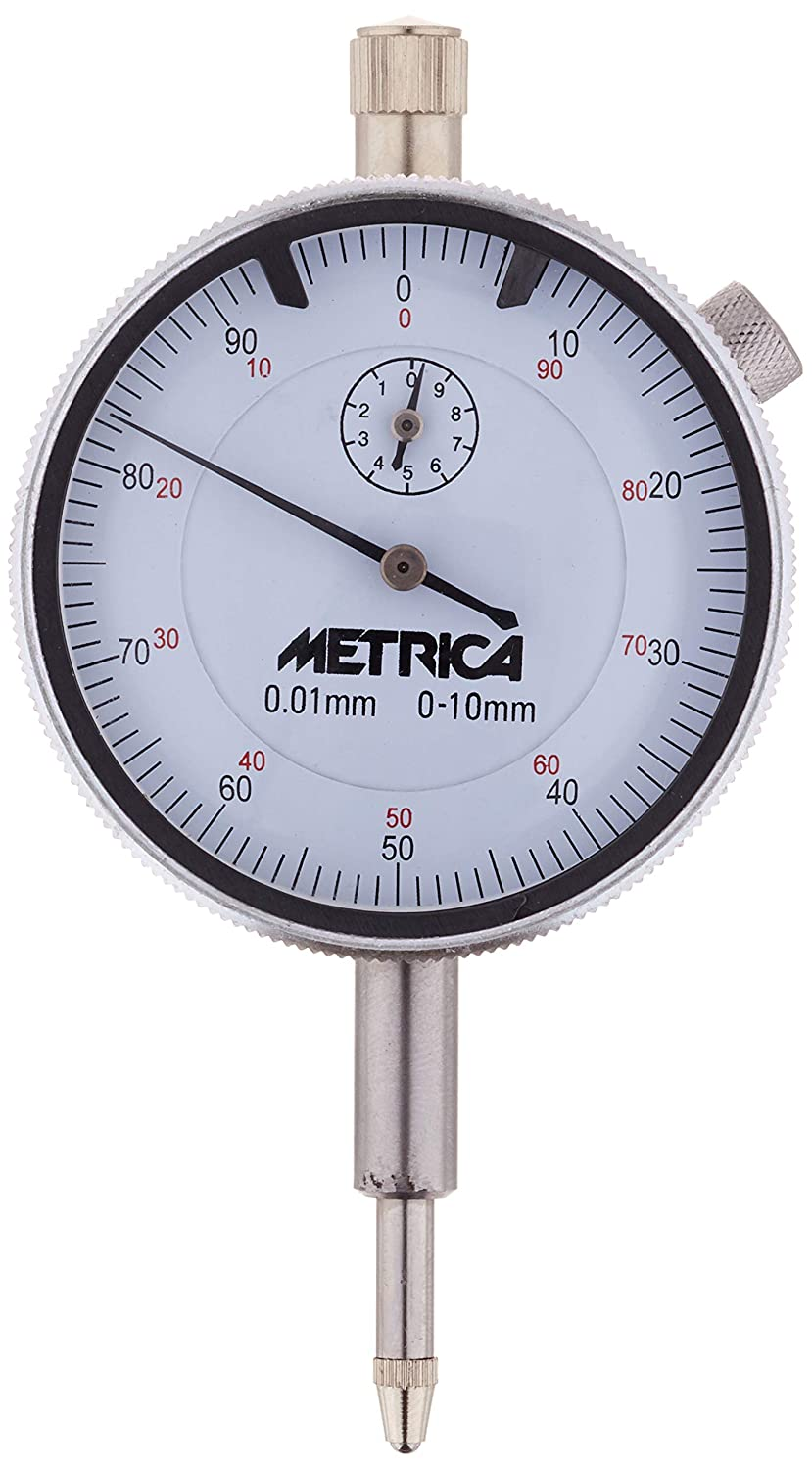

Glückwunsch zu den Mitutoyo-Uhren... da war ich zu knausrig. Schiele auch schon länger auf den digitalen Messschieber von Mitutoyo.
Hast du zufällig einen Link? Würde mir ev. eine einzelne zulegen und je nach grob oder fein zentrieren wechseln.
Ach ja, falls wer eine neue Metrica Messuhr mit 1/100 benötigt bitte PN, hab eine zu viel bestellt.
Am centrimaster hab ich die originalen und am 3m19 ( https://www.mtb-news.de/forum/t/gut...sien-von-bspw-aliexpress.926154/post-17987846) hab ich welche von eBay.
Pk lie mit Schleppzeigern sind wohl das beste aus beiden Welten. Preislich halt auch sehr ambitioniert.
