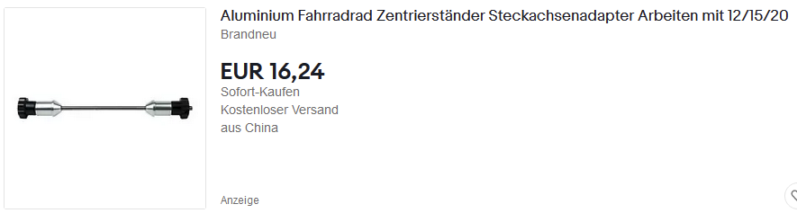

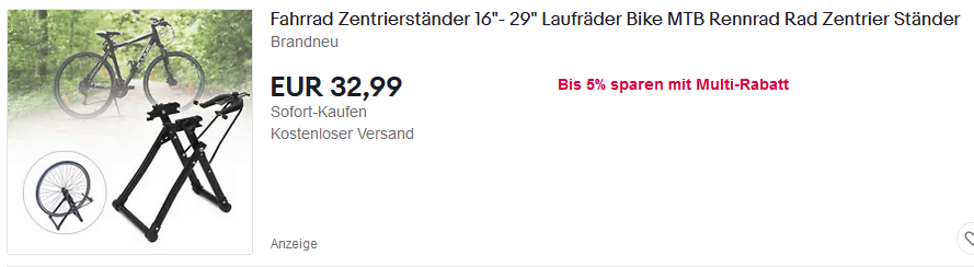

Jeder wie er mag. Man kann für sowas viel Geld ausgeben.
Und dazu sowas.
Damit habe ich schon mein MTB-Hinterrad (DTSwiss X1900) als auch ältere Laufräder mit Schnellspanner oder gar Hutmutter-Achsen (Oldtimer-Räder) bis hinuter zu einem Laufradsatz mit Wulstfelgen aus den 1920ern gerichtet.
Man kann das alles auch mit wesentlich teureren Sachen machen, mir hat es aber bisher gereicht. Bei den Oldtimer-Rädern habe ich auch schon einfach eine alte Vorderrad-Gabel in den Schraubstock gespannt, Kabelbinder dran und passend abgelängt, geht auch, auch wenn die Sachs-Hinterradnaben eigentlich etwas zu breit dafür sind.
Auf dem Tisch stabil stehen tun die alle, verbiegen tun die sich auch nicht. Wahrscheinlich sind bei den teureren Ständern die daran angebrachten Leeren besser/stabiler. Ich bin damit aber zurecht gekommen.
Und dazu sowas.
Das einzige was mich an obigen Ständer besser fände. wäre wenn er so groß wäre, dass ein 29er Laufrad auch mit Reifen rein ginge.
Ich kenne den Ständer nicht. Wenn du damit gute Erfahrungen gemacht hast, ist es doch prima. Mir hat mein 50€-Teil eben keinen Mehrwert zur faktisch gratis Kabelbinder-Variante geboten, auch wenn man mit dem natürlich trotzdem irgendwie zentrieren konnte. Von daher waren die 50€ für mich rausgeschmissenes Geld. Rad in den Werkstattständer (oder auf den Kopf gestellt), Kabelbinder an den Gabelholm oder die Sitzstreben, fertig. Einziger Haken ist, dass es mit Höhenschlägen etwas schwieriger geht, aber auch das bekommt man hin. Warum sollte ich überhaupt für etwas Geld ausgeben, das ich mit Gratis-Mitteln vergleichbar hinbekomme? Das war mein Punkt.
Die Park-Tool-Klone bieten dafür schon einen richtigen Mehrwert: Sie stehen stabil, sind für sämtliche Standards kompatibel, selbst 29er kann man mit dicken Reifen einspannen und durch die Konstruktion zentriere ich automatisch auf Mittigkeit hin. Muss man kein Geld für ausgeben. Für mich war es das wert. Das 50€-Teil war es das definitiv nicht.
