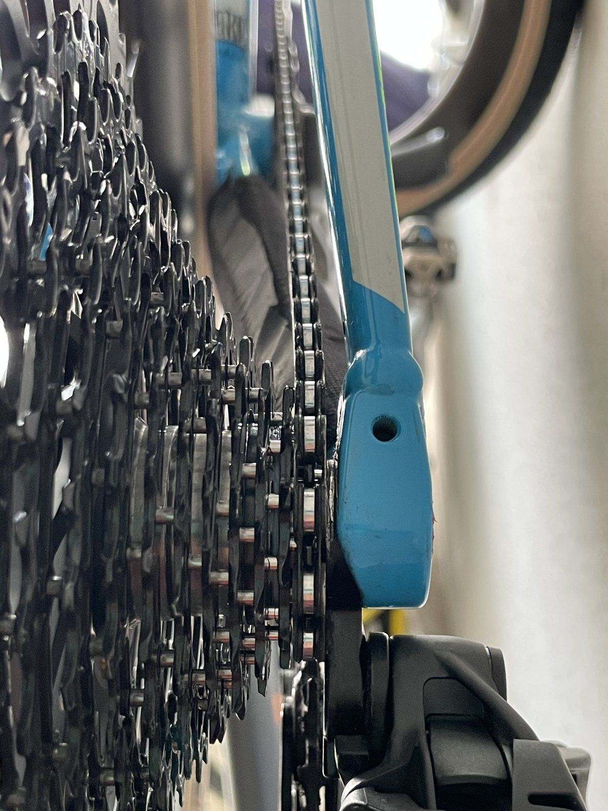

Hallo zusammen,
Ich habe an meinem 2018er Cube Cross Race mit Rival/GX-Mulletschaltung einen ZIPP 303s Laufradsatz (XDR-Freilauf und Distanzscheibe) mit einer SRAM GX-Kassette (XG-1275) montiert.
Alles läuft relativ problemlos.
Wenn die Kette auf dem kleinsten Ritzel ist, dann erscheint mir der Abstand zwischen Kette und Sattelstrebe mit nicht mal 2 Millimetern als relativ gering. (Siehe Foto)
Vor allem wenn das Rad mal im Dreck bewegt wird. 😉
Hat jemand von Euch einen ähnlichen Aufbau?
Sind meine Bedenken unbegründet oder muss ich am Auf- bzw. Zusammenbau was ändern/anpassen?
Vielen Dank für eure Hilfe und Feedback im Voraus!
Du machst dir zu viele Gedanken, der Platz ist vollkommen ausreichend und bei den meisten Bikes ab 10fach hinten auch nicht viel anders.
