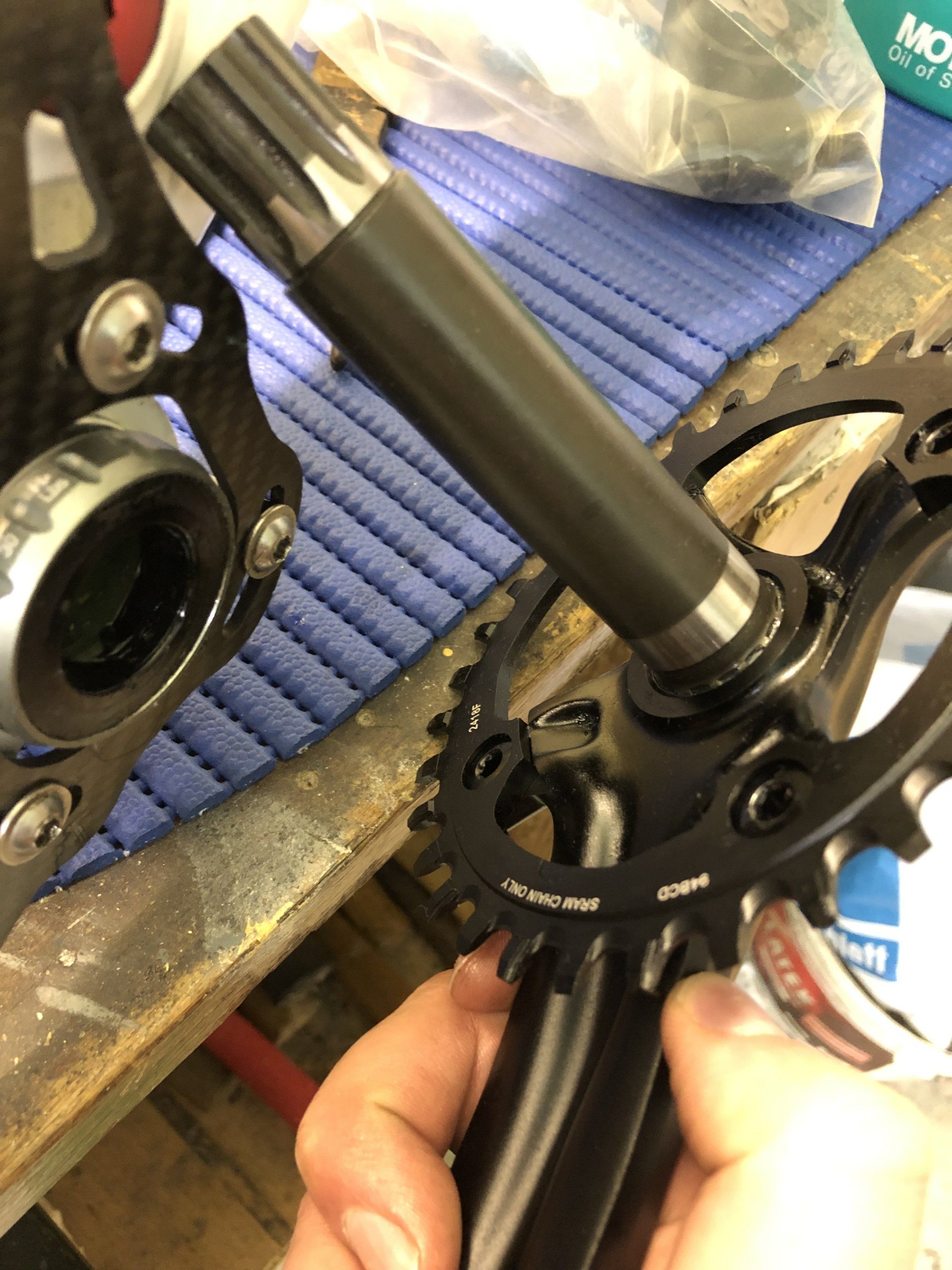

Hallo zusammen,
ich stehe aktuelle vor dem Problem, dass ich anscheinend zu blöd bin die Sram NX Kurbel in mein Sram GXP Lager zu verbauen.
Lager befindet sich im Rahmen, Kurbel mit. 1-Fach kettenblatt wird in die Antriebsseite eingeführt. Die innere Seite des Kurbel liegt direkt an der Lagerschale des GXP an.
Muss das so?
Meines Erachtens gehört da noch ein Spacer zwischen. Leider finde ich aber auf der Seite von Sram oder truvativ keine Spacer bzw. Einbauanleitungen. In den Videos auf YouTube wird die Kurbel inkl. Achse immer so ins Lager geschoben und dann mit dem anderen Kurbelarm festgezogen. Wenn ich die Kurbel festziehe, dreht der komplette Antrieb schwergängig.
Wo ist mein Fehler?
Bist du dir sicher das du 68 hast und nicht etwa 73?
Ansonsten mal die Länge der Welle und die Tiefe bis zum Anschlag an der linken Lagerschalen ausmessen und vergleichen. Irgendwo muß der Fehler ja sitzen.
