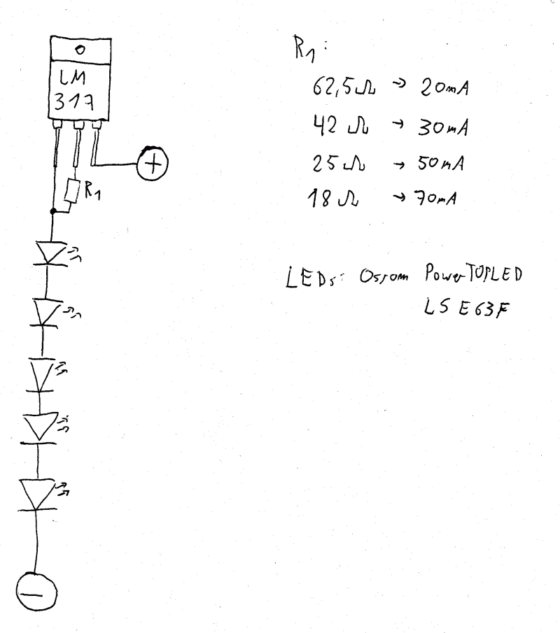

Hallo André,
1) Rücklicht
Fläche ist besser als ein einzelner heller Punkt. Für das Rücklicht empfehle ich Dir deswegen die Osram-LEDs "PowerTOPLED". Die haben eine 30°-Miniaturoptik und sind damit gut für das Rücklicht geeignet. Sie vertragen 70 mA und sind bei 50 mA ist eine davon etwa so hell wie ein gewöhnliches LED-Rücklicht. An 14,4 Volt würde ich an jeder Seite fünf Stück in Reihe schalten und mit einem einfachen Linear-Regler auf 20 oder 30 mA regeln.
Schaltplan:
Für das Rücklicht sind die LED-Varianten LS E63F und LA E63F interessant. LS ist mit tiefrot von der Farbe am besten, während LA etwas heller und hellrot ist. Am besten kombinierst Du die Reihenschaltung aus zwei von der einen und drei von der anderen Sorte. Als Widerstand solltest Du einen Metallschichtwiderstand nehmen. Für das Verlöten der LEDs brauchst Du einen dünnen Draht (am besten Kupferlackdraht mit etwa 0,3 mm Durchmesser), eine Lupe und ein ruhige Hand. Die LEDs sind sehr klein, annähernd würfelförmig (etwa 3 x 3 x 3 mm) und wie alle LEDs wasserdicht. Du kannst sie von außen auf den Planwagen kleben. Die Bauteile gibt es günstig bei http://www.reichelt.de, deutlich unter 3 EUR pro Seite.
Der Linearregler hat den Vorteil, dass er viel günstiger ist als ein Schaltregler. Der Nachteil eines Linearreglers ist, dass er Energie verheizt. Bei 20 oder 30 mA ist das aber so wenig, dass das nicht ins Gewicht fällt.
Bei High-Power-LEDs ab 350 mA sieht das anders aus, da würde ich auf jeden Fall einen Schaltregler nehmen.
Hier ein paar Fotos:
Linearregler aus LM317 und Widerstand. Der LM317 ist die "kleine" Version, die bis 100 mA schafft. Um auf den gewünschten Widerstandswert von 20 Ohm zu kommen (das ergibt 62 mA), habe ich hier zwei 10 Ohm-Widerstände in Reihe gelötet.
Osram Power-TOPLED LS E63F
Fünf dieser LEDs am Mango

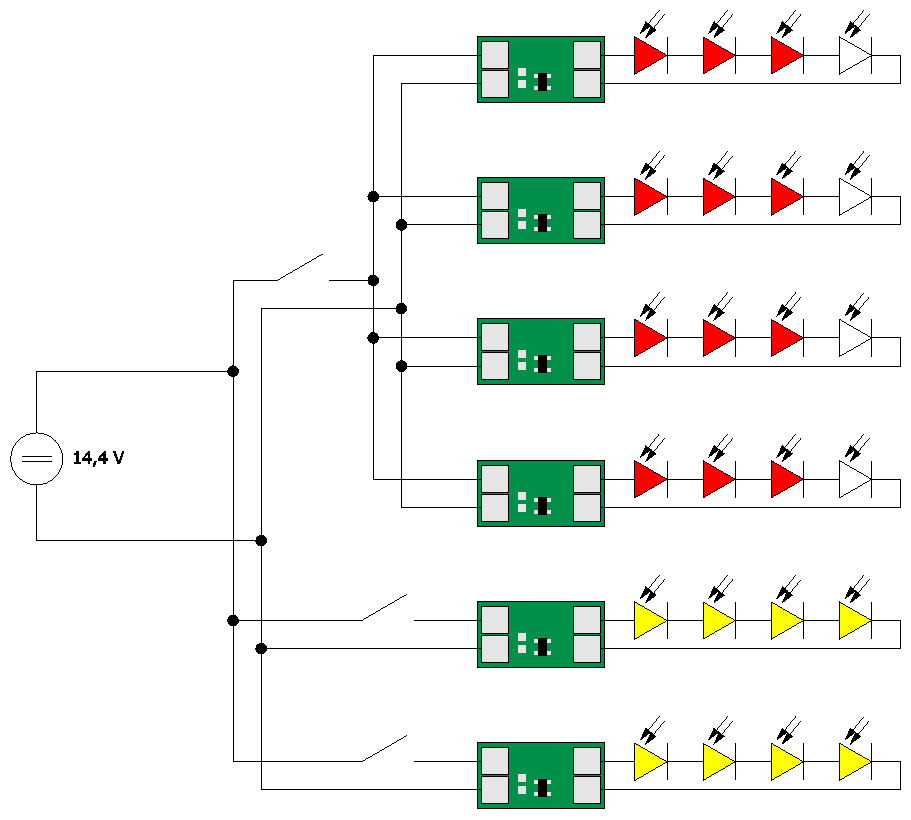

Ich habe mal eine Zeichnung der Schaltung gemacht, wie ich sie mir vorstelle. Wie berechne ich nun den Gesamtstrom, der von dem 14,4V gezogen wird? Denn den brauche ich ja um auszurechnen, wie lange ich bei gegebener Kapazität des Akkus die LEDs betreiben kann.
Ich habe bei der Schaltung übrigens ganz bewußt immer 3 rote mit einer weißen LED in Reihe geschaltet. Somit kann ich auch von vorne sehen, ob eine Reihe LEDs ausgefallen ist, brauche also nicht um den Wagen herumgehen um zu prüfen, ob die Rücklichter leuchten. Bei der Konstantstromquelle von led-shop24.de ist explizit angegeben, daß man auch LEDs mit unterschiedlicher Farbe und Spannung in Reihe hängen kann.

bei Reihenschaltung fließt der selbe Strom durch den kompletten Zweig.
Wenn du also drei Mal jeweils 5 LEDs in Reihe hast (bei 20 mA), dann zieht die komplette Schaltung 60 mA.
Um deine Frage aus der PM zu beantworten:
Du kannst im Prinzip "beliebig" viele und verschiedene LEDs in Reihe hängen solange sie identischen Strombedarf haben. Somit lassen sich LEDs auch mischen. Die maximal Anzahl von LEDs die du in Reihe schalten kannst hängt von drei Werten ab:
1) Spannungsabfall an der einzelnen LED
2) Spannungsabfall an der Konstantstromquelle (sogenannter Drop)
3) Spannung deines Akkus
Grob gesagt gilt: 3) >= 1) + 2)
Beispiel: Bei der von dir angegebenen Konstantstromquelle müssen 1.2 Volt für den Regler zur Verfügung stehen. Die angegebenen roten LEDs haben etwa 2V Spannungsabfall. Dein Akku hat 14.4V (im Leerlauf deutlich höher).
Daraus folgt 14.4V - 1.2V = 13.2V -> Maximal 6 LED je 2V (= 12V komplett) ließen sich so betreiben.

Hallo Holger,
Die 1,25 Volt des LM317 sind die interne Referenzspannung. Der Drop ist höher, deswegen nur 5 LEDs, sofern diese etwa 2 Volt haben (ca. 2,15 Volt für die erwähnten Osram-PowerTOPLEDs).

Hallo André,
Im Moment würde ich folgende Bauteile verwenden wollen:
Alles so in Ordnung. Die Konstantstromquelle kannst Du, wie ich oben geschrieben habe, billiger selbst bauen.
Zu deinem Plan: Bei LED weisen Pfeile von den Bauteilen weg. Was Du gemalt hast, sind Photodioden.
Ja, das ist kein Problem. Der Strom ist durch alle LEDs eines Strangs gleich.

jepp, ich habs glaub ich verstanden. Heißt also, die von mir angedachte Schaltung würde 1. gehen und 2. einen Strom von 80mA ziehen (ohne die Blinker). Richtig?
