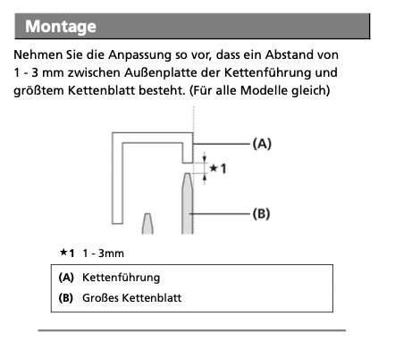

Warum zeigen die Bilder 2 und 5 so unterschiedliche Stellungen des Umwerfers.
Da solltest du mal was zu schreiben.
Ich erkenne nicht dass der Umwerfer schief wäre. In welcher Ebene? Dann müsstest du auch mal genau senkrecht zum großen Kettenblatt fotografieren.
In welchem Gang schleift die Kette?
Wenn es der schnellste Gang ist, dann muss die H-Schraube weiter rein.
Stell doch mal die Höhe korrekt ein, die ist doch bei Dir nie auf 1-3mm, das sieht je nach Foto zwischen 1-5cm aus...
Und wenn er dann parallel eingestellt wurde und es dann nicht funktioniert:
a) genauer Problembeschreibung (geht nicht hoch, geht nicht runter, schleift wenn...)
b) Fotos von oben, seite, vorne und hinten

Schalte ich dann am Handgriff auf das 3. KB, vergrößert sich der Abstand zum OT des Zahns wieder auf mindestens 6mm.
Ja, geht nicht anders, weil der Umwerfer nicht nur nach außen geht, sondern gleichzeitig auch nach oben.

Verstehe ich, aber trotzdem es macht doch einen Unterschied ob die Schrauben drin oder draußen sind. Dadurch verschiebt sich doch der ganze Käfig Richtung Rahmen oder KB. o_O
Siehe Bild 1 und 2. Das sieht auf dem ersten nur schief aus, aber das Teil steht parallel.
Montiert und stellt man den Umwerfer nicht erstmal mit eingesetzten Pro-Set -Einstellblock ein. Dann ist es egal wie wie die Schrauben eingestellt sind. !?
