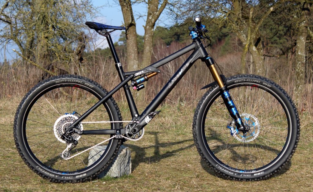

MTB-News.de: Hallo BigMounty! Wie ist es zu deinem Bike gekommen, das wir heute als Bike der Woche vorstellen?
Den Gedanken an ein 301 in 29 hatte ich schon bei meinem Mk10. Beim Mk10 wäre mir das Tretlager zu hoch geworden und so hab ich das Ganze wieder verworfen. So richtig ernst wurde das Projekt „301 als 29er“ erst wieder mit dem Mk14. Als ich dann bei MBORG in München eine Probefahrt auf Saschas 301 machen durfte war klar, dass ich ein 301 in 29″ haben musste. Nach ein paar Verhandlungen waren wir uns einig und ich bekam meinen Willen und durfte mit dem Rahmen nach Hause fahren. Jetzt konnte ich mein Traumbike fertig planen und mit dem Aufbau beginnen. Anschließend wurden alle anderen Parts zusammengekauft, die Laufräder gebaut und auf die Eightpins Sattelstütze gewartet.
Worauf hast du beim Aufbau deines Bikes besonders geachtet?
Da ich nicht gerade ein Leichtgewicht bin, habe ich versucht bei meinem Bike einen guten Mix aus Stabilität und Zuverlässigkeit bei einigermaßen erträglichem Gewicht zu erreichen. So habe ich mir ein paar blaue Hope-Sachen ans Bike geholt und sonstige Parts, von denen ich in der Vergangenheit schon überzeugt war. Und klar sollte die Optik auch passen.

Ein paar Änderungen sind bereits umgesetzt, so habe ich die Nobby Nics wieder runter geschmissen und durch Magic Mary und Hans Dampf ersetzt. Der Nobby Nic war nicht das Richtige. Das Bike ist mit den 2,6er Reifen etwas träge im Handling und der Grip am Vorderrad war schon fast gefährlich schlecht. Die Syntace-Kettenführung musste auch weichen, da die Eagle sonst nicht sauber geschaltet hat. Jetzt wird noch ein bisschen am Cockpit gedreht – das passt mir noch nicht 100%. Ist mir noch ein kleines bisschen zu tief. Wie geht es weiter? Fahren, fahren, fahren …

Das Bike wiegt im Moment 13,9 kg komplett. Das Gewicht ist für mich in Ordnung und da muss ich erst mal an meinem Gewicht arbeiten, um hier spürbare Verbesserungen zu erreichen.

Bergauf geht das Teil richtig gut, das hätte ich nicht so erwartet. Der Hinterbau krallt sich förmlich in den Boden und man hat immer Grip. Wenn es extrem steil wird oder auf der Straße mach ich ab und zu den Dämpfer zu (meistens vergesse ich das aber). Und bergab, was soll ich sagen… 29er Bereifung und 160 mm Fahrwerk… das Teil läuft einfach.

Technische Daten: Liteville 301 MK14 L 2018
Rahmen: 301 MK14 L
Gabel: Fox Racing Shox 36 Float 29″ FIT Factory Boost Federgabel Modell 2018
Dämpfer: Fox Racing Shox Float DPX2 EVOL 3POS Trunnion Factory Dämpfer Modell 2018
Steuersatz: Syntace VarioSpin 0°
Bremsen: Hope Tech 3 V4 blau mit 203 mm vented Discs
Vorbau: Hope FR/AM 31.8 Vorbau 35 mm
Lenker: Syntace Vector Carbon High20 31.8 20 mm Riser Lenker 12°
Griffe: SQlab 711 MX
Felgen: China-Carbon Asymmetric carbon mountain bike 29″ 40/34 mm (450gr gewogen)
Naben: NEWMEN Evolution SL Straightpull Boost
Reifen: Anfangs Nobby Nic 29×2,6″ , jetzt gewechselt auf Schwalbe Magic Marry und Hans Dampf jeweils 29×2,35″
Kurbel + Innenlager: SRAM GX Eagle Direct Mount GXP Boost
Kettenblatt / Kettenblätter: SRAM GX Eagle 32
Kettenführung / Umwerfer: Syntace ( mittlerweile entfernt ) , 77designz S3 / E-TYPE
Schalthebel: SRAM X01 Eagle 1×12-fach
Schaltwerk: SRAM X01 Eagle
Pedale: Shimano XT Klickpedale PD-M8020
Kette: SRAM X01 Eagle
Kassette: SRAM X01 Eagle
Sattel: 66sick Espacio Libre FTD Saddle blue
Sattelstütze: Eightpins mit BikeYoke Triggy Lenkerremote
Sonstiges: Als Highlights würde ich als erstes den 29″ Hinterbau mit dem FOX DPX2 und den damit verbundenen Aufbau als 29″ Version des 301 sehen
