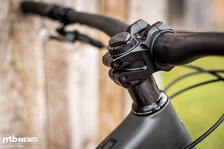

Das von uns getestete OneUp-Cockpit besteht aus einem Carbon-Lenker mit 35 mm-Klemmung und dem dazu passenden EDC-Vorbau, der durch seinen integrierten Vorspannmechanismus die Kralle im Gabelschaft ersetzt. Das System hat den Vorteil, dass man so sein OneUp EDC-Tool im Gabelschaft verstauen kann, ohne das normalerweise dafür nötige Gewinde zu schneiden. Der Vorbau ist in 35 oder 50 mm Länge erhältlich. Den Lenker wiederum gibt’s ausschließlich in 800 mm Breite – dafür hat man die Wahl zwischen 20 oder 35 mm Rise. Beide Komponenten entsprechen bekannten Standards und können auch getrennt voneinander genutzt werden.
# Highlight des OneUp-Cockpits ist sicherlich der EDC-Vorbau – bei der dritten Schraube handelt es sich um einen integrierten Vorspannmechanismus, der die Kralle im Gabelschaft ersetzt und Platz für das passende OneUp EDC-Tool schafft.

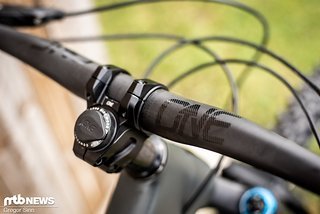

# Doch auch der Carbon-Lenker wartet mit einer Besonderheit auf – er flacht nach außen hin in vertikale Richtung stark ab und soll dadurch trotz 35 mm-Klemmung nicht übermäßig steif sein, sondern einen angenehmen Komfort bieten.

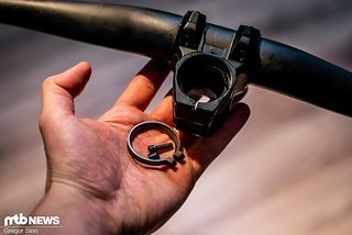

Der große Vorteil, der sich EDC Tool-Nutzern bei Verwendung des EDC-Vorbaus bietet, ist, dass man kein Gewinde mehr in den Gabelschaft schneiden muss. Auch wenn uns keine Fälle bekannt sind, bei denen es tatsächlich zu unschönen Konsequenzen kam, erlischt bei derartigen Modifikationen häufig die Garantie des Gabel-Herstellers. Außerdem erfordert das Schneiden des Gewindes ein weiteres spezielles Tool und etwas handwerkliches Geschick. Der OneUp EDC-Vorbau verfügt unterhalb der regulären Klemmung über einen Vorspannmechanismus. Mittels einer dritte Schraube wird ein Sprengring zusammengezogen, der sich über einen Konus nach unten auf den Steuersatz drückt.
# Zwei Schrauben klemmen den Vorbau auf dem Gabelschaft – die dritte Schraube unten zieht einen Sprengring zusammen, der sich über einen Konus nach unten schiebt und Spannung auf den Steuersatz aufbringt.

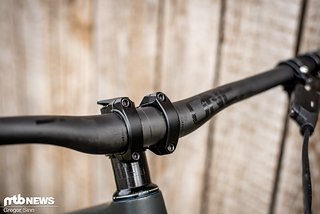

Der OneUp Carbon-Lenker bietet zwar keine smarten Verstaumöglichkeiten für Werk- oder Flickzeug, soll jedoch die optimale Mischung aus Nachgiebigkeit und Steifigkeit bieten. So verfügt er zwar über eine voluminöse 35 mm-Klemmung, flacht jedoch nach außen hin stark ab und soll dadurch 21 % mehr vertikalen Flex als reguläre Carbon-Lenker mit 35 mm-Klemmung besitzen. In Lenkrichtung hingegen soll die Steifigkeit sehr hoch sein, um schnelle Richtungswechsel einleiten zu können.
# Den schnittigen Carbon-Lenker gibt es mit verschiedenfarbigen Decals zu kaufen. – Er kommt in einer Breite von 800 mm und wahlweise mit 20 mm oder 35 mm Rise.
