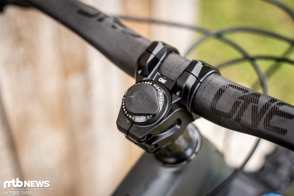

Das von uns getestete OneUp-Cockpit besteht aus einem Carbon-Lenker mit 35 mm-Klemmung und dem dazu passenden EDC-Vorbau, der durch seinen integrierten Vorspannmechanismus die Kralle im Gabelschaft ersetzt. Das System hat den Vorteil, dass man so sein OneUp EDC-Tool im Gabelschaft verstauen kann, ohne das normalerweise dafür nötige Gewinde zu schneiden. Der Vorbau ist in 35 oder 50 mm Länge erhältlich. Den Lenker wiederum gibt’s ausschließlich in 800 mm Breite – dafür hat man die Wahl zwischen 20 oder 35 mm Rise. Beide Komponenten entsprechen bekannten Standards und können auch getrennt voneinander genutzt werden.

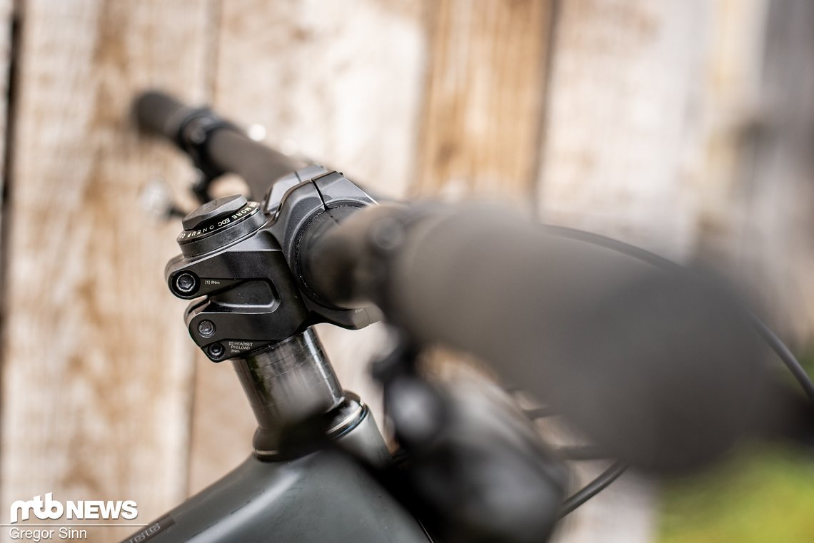

Highlight des OneUp-Cockpits ist sicherlich der EDC-Vorbau
# Highlight des OneUp-Cockpits ist sicherlich der EDC-Vorbau – bei der dritten Schraube handelt es sich um einen integrierten Vorspannmechanismus, der die Kralle im Gabelschaft ersetzt und Platz für das passende OneUp EDC-Tool schafft.

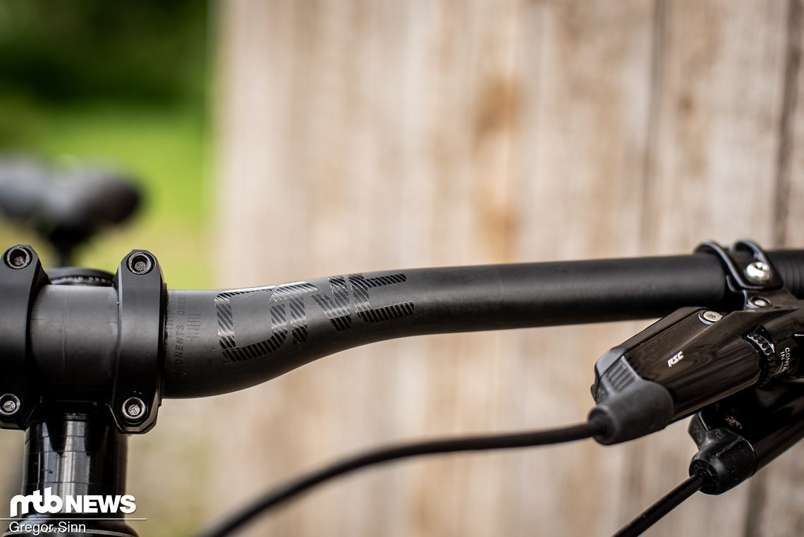

Doch auch der Carbon-Lenker wartet mit einer Besonderheit auf
# Doch auch der Carbon-Lenker wartet mit einer Besonderheit auf – er flacht nach außen hin in vertikale Richtung stark ab und soll dadurch trotz 35 mm-Klemmung nicht übermäßig steif sein, sondern einen angenehmen Komfort bieten.

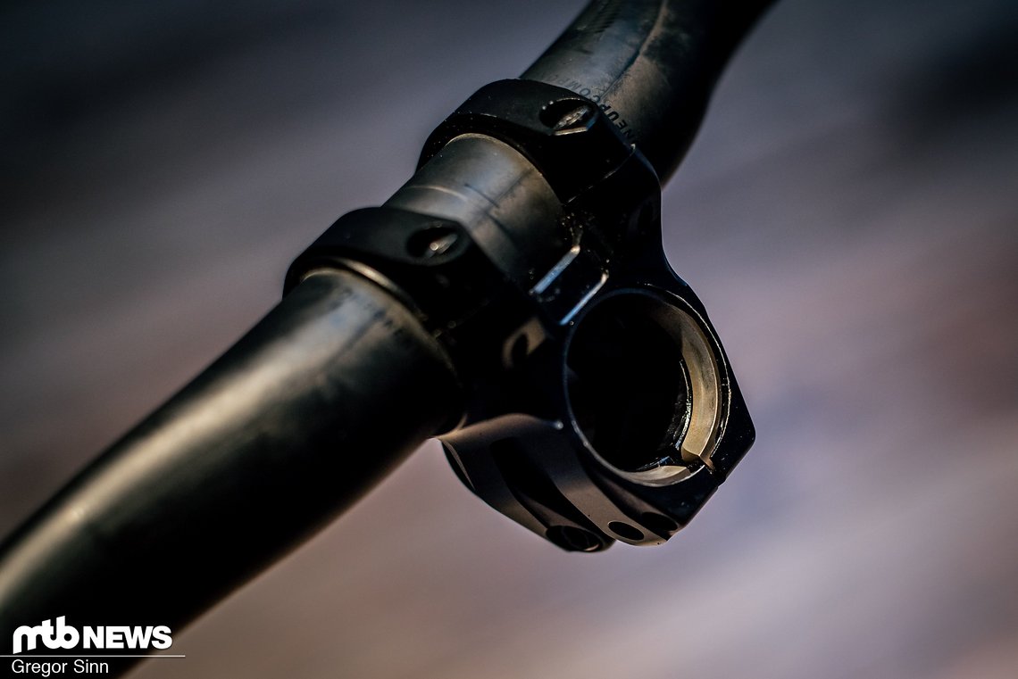

Der große Vorteil, der sich EDC Tool-Nutzern bei Verwendung des EDC-Vorbaus bietet, ist, dass man kein Gewinde mehr in den Gabelschaft schneiden muss. Auch wenn uns keine Fälle bekannt sind, bei denen es tatsächlich zu unschönen Konsequenzen kam, erlischt bei derartigen Modifikationen häufig die Garantie des Gabel-Herstellers. Außerdem erfordert das Schneiden des Gewindes ein weiteres spezielles Tool und etwas handwerkliches Geschick. Der OneUp EDC-Vorbau verfügt unterhalb der regulären Klemmung über einen Vorspannmechanismus. Mittels einer dritte Schraube wird ein Sprengring zusammengezogen, der sich über einen Konus nach unten auf den Steuersatz drückt.
Zwei Schrauben klemmen den Vorbau auf dem Gabelschaft
# Zwei Schrauben klemmen den Vorbau auf dem Gabelschaft – die dritte Schraube unten zieht einen Sprengring zusammen, der sich über einen Konus nach unten schiebt und Spannung auf den Steuersatz aufbringt.
Der OneUp Carbon-Lenker bietet zwar keine smarten Verstaumöglichkeiten für Werk- oder Flickzeug, soll jedoch die optimale Mischung aus Nachgiebigkeit und Steifigkeit bieten. So verfügt er zwar über eine voluminöse 35 mm-Klemmung, flacht jedoch nach außen hin stark ab und soll dadurch 21 % mehr vertikalen Flex als reguläre Carbon-Lenker mit 35 mm-Klemmung besitzen. In Lenkrichtung hingegen soll die Steifigkeit sehr hoch sein, um schnelle Richtungswechsel einleiten zu können.
Den schnittigen Carbon-Lenker gibt es mit verschiedenfarbigen Decals zu kaufen.
# Den schnittigen Carbon-Lenker gibt es mit verschiedenfarbigen Decals zu kaufen. – Er kommt in einer Breite von 800 mm und wahlweise mit 20 mm oder 35 mm Rise.

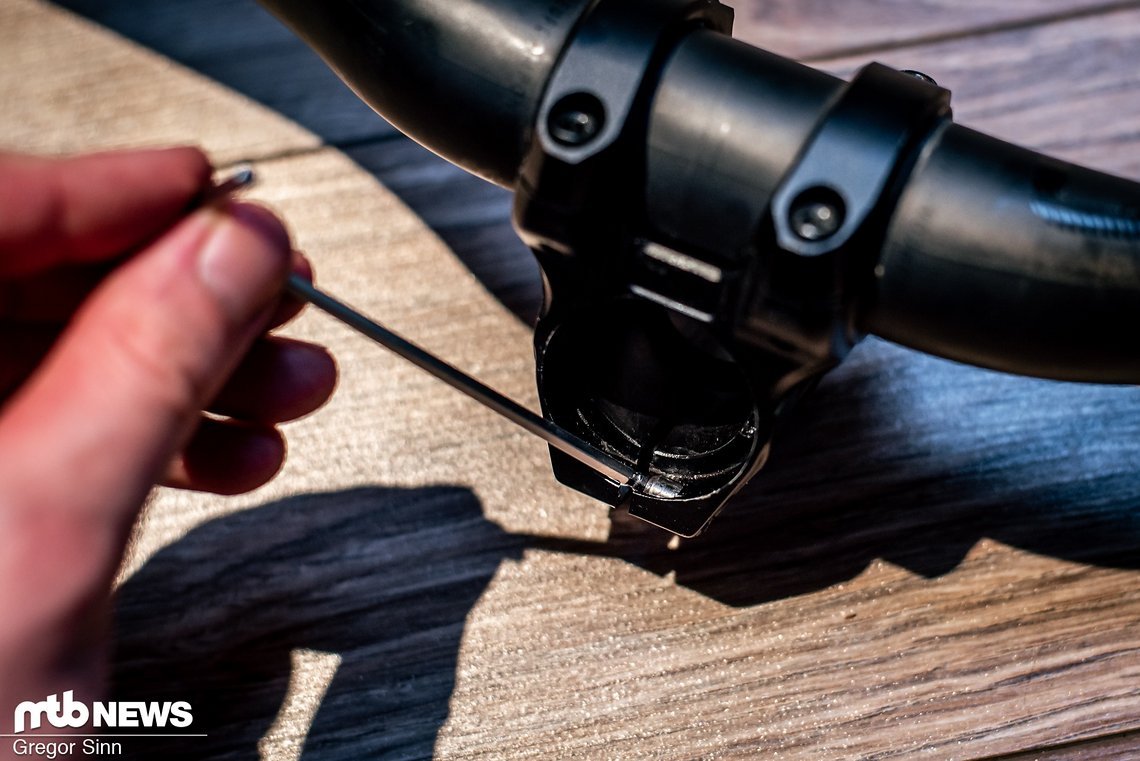

Wer den OneUp EDC-Vorbau in ein bereits gebrauchtes Bike einbauen möchte, muss zunächst die Kralle im Gabelschaft entfernen. Dazu bietet die Firma ein eigenes Tool an, das die Kralle zerbricht – alternativ kann man sie auch mit ein paar gezielten Hammerschlägen bis nach unten durchschlagen. Vor der Montage muss zudem der Vorbau vorbereitet werden: Bei auf dem Kopf gedrehten Vorbau wird zunächst die Kontermutter bis zum Ende in die nun oberste Bohrung geschoben – und zwar so, dass die Fase zum Schlitz hinzeigt. Anschließend wird der Sprengring mit nach oben zeigender Konus-Fläche durch leichtes Zusammenpressen in Position gelegt. Daraufhin kann die Vorspann-Schraube locker eingeschraubt und der zusätzliche Konus-Ring auf den Steuersatz oder die präferierte Anzahl an Spacern gelegt werden. Die mitgelieferten Plastik-Spacer dürfen nur oberhalb des Vorbaus montiert werden und klicken ebenso wie der Abschluss-Ring in den Vorbau ein.
Der Vorbau besteht aus mehreren Einzelteilen, die in der richtigen Reihenfolge montiert werden wollen
# Der Vorbau besteht aus mehreren Einzelteilen, die in der richtigen Reihenfolge montiert werden wollen – hat man das System durchblickt, ist es eigentlich sehr einfach. Trotzdem sollte man auf alle Fälle einen Blick in die weiter unten verlinkte OneUp-Anleitung werfen.
Zuerst muss die Kontermutter an die richtige Stelle gelegt werden
# Zuerst muss die Kontermutter an die richtige Stelle gelegt werden – sie sorgt später dafür, dass sich die Klemmschraube nicht lösen kann.
Der Sprengring wird mit der Konusfläche nach außen zeigend eingelegt
# Der Sprengring wird mit der Konusfläche nach außen zeigend eingelegt – dafür muss man ihn leicht zusammendrücken, was von Hand aber gut geht.
Der Lenker wird wie gewöhnlich montiert. Anschließend drückt man den Vorbau per Hand leicht nach unten, richtet ihn gerade aus und zieht die beiden oberen Klemmschrauben mit 9 Nm an. Daraufhin wird die Vorspann-Schraube sachte auf bis zu 3 Nm angezogen – bis eben kein Spiel im Steuersatz mehr zu spüren ist, dieser sich aber weiter sanft drehen lässt. Der Spielraum zum Einstellen ist recht begrenzt. Sollte es deshalb nicht gleich klappen, startet man am besten von vorne. Hat es hingegen funktioniert, bleibt nur noch, die Kontermutter mit 3 Nm anzuziehen, um ein ungewolltes Lockern der Vorspannung zu unterbinden.

Der EDC-Vorbau funktioniert wie jeder andere Vorbau auch – im Test hat uns vor allem die Haltbarkeit des Vorspannmechanismus interessiert. Zu Beginn des Tests entwickelte sich leider ein lautes Knarzen im Vorbau. Nachdem wir ihn komplett zerlegt, gereinigt und am Konus sehr dünn mit Fett bestrichen hatten, kam das Geräusch nie wieder. Außerdem mussten wir ihn anfangs 2–3 Mal nachspannen. Danach scheint sich das System gesetzt zu haben und machte anschließend keine Probleme mehr. Während der sechstägigen Trans Provence hatten wir trotz extrem anspruchsvollem Gelände, keiner Pflege und langen Tagen keine Schwierigkeiten.
