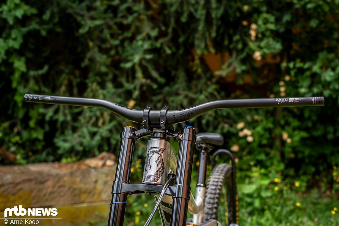

Der OneUp Aluminium-Lenker ist 800 mm breit und lässt sich mithilfe der gelaserten Markierungen auf bis zu 740 mm kürzen. Bei der Klemmung setzt OneUp auf 35 mm, während Backsweep und Upsweep 8° und 5° betragen. OneUp bietet die Rise-Optionen 35 mm und 20 mm zum Kauf an. Die absolute Besonderheit der Lenkstange findet sich jedoch in ihrem Rohrquerschnitt. Dieser fällt nämlich in den nicht zur Klemmung nötigen Bereichen oval aus. Diese patentierte Form soll die vertikale Nachgiebigkeit erhöhen, ohne dabei die Lenksteifigkeit zu beeinflussen.
Die ovale Form des Lenkers soll für ein komfortables Fahrgefühl sorgen, ohne dass dabei die Lenksteifigkeit negativ beeinflusst wird.
# Die ovale Form des Lenkers soll für ein komfortables Fahrgefühl sorgen, ohne dass dabei die Lenksteifigkeit negativ beeinflusst wird.

Der Lenker kann mit einem angenehmen Flex aufwarten und fühlt sich auch bei langen Abfahrten nicht zu steif an. Zwar empfand ich das OneUp-Cockpit in dieser Hinsicht nicht komfortabler als die zuvor montierte 31,8 mm Alu-Variante, allerdings auch nicht wirklich unkomfortabler. Spürbar ist ein Komfort-Unterschied vor allem im Vergleich mit den teilweise relativ steifen 35 mm Carbon-Lenkern.
