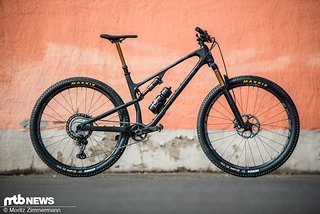

Stolze 40 Jahre alt wird Rocky Mountain in diesem Jahr – und das Firmenjubiläum haben die Kanadier zum Anlass genommen, um einen echten Klassiker des Hauses zu modernisieren. Das neue Rocky Mountain Element hat mit dem Element früherer Tage nur noch wenig gemein: Für 2022 präsentiert es sich stattdessen als aggressives Down Country Bike wie aus dem Bilderbuch. Mit dem bisherigen Element, das 2017 präsentiert wurde, hat Rocky Mountain den Down Country-Trend maßgeblich eingeläutet. Die neue Version, die zum Jahreswechsel mit Carbon- oder Aluminium-Rahmen erhältlich sein wird, treibt diese Entwicklung nun voran. Herausgekommen ist ein wunderschöner und leichter Trail-Flitzer, dem man aber vor allem bergauf die Cross Country Bike-Herkunft anmerken soll.
# Vorhang auf für das neue Rocky Mountain Element 2022 – der XC- und Marathon-Bolide der Kultschmiede hat sich ordentlich gewandelt und ist nun eine ziemlich kanadische Interpretation der Kategorie Cross Country. Mit 120 mm am Heck und aggressiver Geometrie soll es bergauf pfeilschnell, aber vor allem bergab voll in seinem Element sein!

# Der neue Element-Rahmen ist deutlich schlanker geworden und wirkt fast schon filigran – die Formensprache ist unverkennbar Rocky Mountain. So erinnert das Element stark an eine XC-Version der großen Brüder Instinct und Altitude. Im vorderen Rahmendreieck ist ab Rahmengröße S genug Platz für 2 Trinkflaschen.

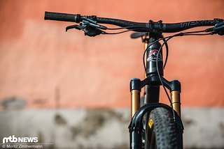

# Auffällig ist der sehr aufs Wesentliche reduzierte Steuerrohr-Bereich – hier treffen das sehr schlanke Ober- und Unterrohr aufeinander.

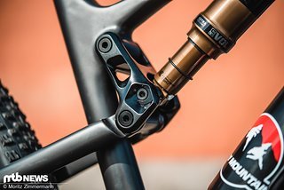

# Statt Ride9 gibt es beim Rocky Mountain Element „nur” vier Optionen – je nach Position der Dämpfer-Befestigung wird die Geometrie flacher oder steiler. Außerdem verändert sich mit jedem Setting die Progression des Hecks.
Zugunsten eines geringeren Gewichts hat sich Rocky Mountain außerdem dafür entschieden, beim neuen Element eine reduzierte Version des bekannten Ride9-Systems einzusetzen. Statt zwei verschachtelten Plättchen kann man beim Down Country-Gerät nun die Geometrie und die Progression am Heck mit einem einzelnen Chip, der sich in vier verschiedenen Positionen montieren lässt, beeinflussen.

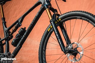

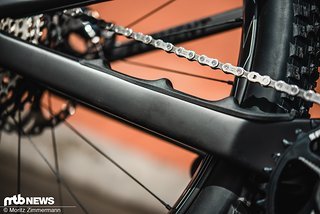

# Trotz Fokus auf Leichtbau hat Rocky Mountain glücklicherweise nicht am Rahmenschutz gespart. – Wellen auf den Kettenstreben sollen die Geräusche der Kette minimieren. Außerdem sind die Sitzstreben und auch das Unterrohr geschützt.

# Alle Kabel verlaufen am Steuerrohr sauber in den Rahmen hinein.

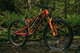

# 130 mm Federweg stellt die Fox 34 an der Front zur Verfügung – mit der Kombination aus 130 mm vorne und 120 am Heck verfügt das Rocky Mountain Element über denselben Federweg wie das ebenfalls neu vorgestellte Scott Spark, bietet aber eine noch mal abfahrtslastigere Geometrie.

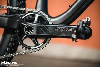

KurbelRace Face Next SLShimano XTRace Face Æffect CinchRace Face Æffect Cinch
