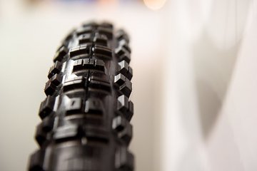

Maxxis wird wohl in Kürze den Nachfolger des legendären Minion DHR Reifens auf den Markt bringen. In den USA laufen bereits die ersten Werbeanzeigen zum neuen DH-Reifen für das Hinterrad. Nachdem vergangenes Jahr bereits der High Roller II erschien, ist es nun der Minion der sich einer Optimierung unterziehen musste. Mit dem Minion DHR II bringt Maxxis eine neue Alternative für feste und trockene Untergründe zum bisherigen Minion DHR.

Hat sich da nicht ein kleiner Fehler in der Bildunterschrift eingeschlichen?
"Zum Vergleich ? der Maxxis Minion DHF und der High Roller II"
Wirklich High Roller II? Nicht DHF II? Highroller II gibt es nämlich schon seit einer Weile...
@Xexano: Alles in bester Ordnung. Da im Text aufzeigt wird, dass sich der Minion DHR II aus Teilen des Minion DHF und des High Roller II zusammensetzt, wurden diese beiden Reifen kurz zur Veranschaulichung dargestellt.

Hallo, die Highroller II sind ja nur in 2.4 er Breite erhältlich.
Sind die schmäler als der 2.5 Highroller ?
Nach der ETRTO Angabe sollte der HRII 2.4 eigentlich breiter sein, aber ich habe die gleichen Maße bei den alten 2.5" und den neuen gemessen.

maxx-terra gibt es nur an den EXO/1Ply Modellen und die Mischungen sind 70a Unterbau, 50a Seitenstollen und 60a Mittelstollen.
maxx-grip gibt es nur an den DH/2Ply Modellen und die Mischungen sind 70a Unterbau, 40a Seitenstollen und 42a Mittelstollen.
HighRoller 2.5 und HighRoller II 2.4 haben die gleichen Abmessungen trotz unterschiedlicher Bezeichnungen.
