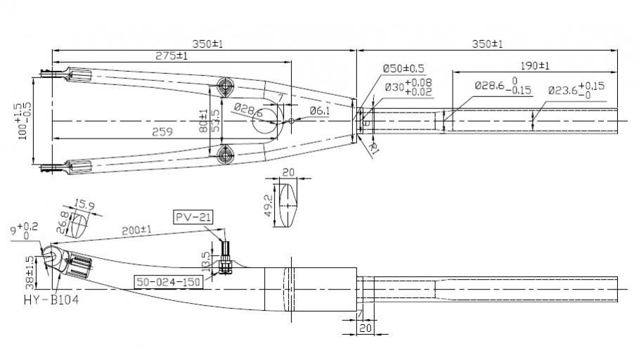

Habe mal die Explosionszeichung angehängt in der Hoffnung das es geklappt hat.
(bis jetzt habe ich mir Forum eigentlich immer nur hunger geholt und nun wird auchmal gegessen :))
@ oldman:
Was ist eigentlich die Einbauhöhe einer Cube kid 200er Gabel? der Rahmen gefällt mir eigentlich auch.
Damit ist Cube dann wohl aus dem Rennen.
Ist wohl die ideale Gabel als Ersatz für ne Rst Capa 20 mit 50 mm da diese wohl ca. 360mm Einbaulänge hat, was ich bisher so rausgefunden habe.

Hallo zusammen,
hier mal ein paar aktuelle Infos zu den China Gabeln.
Hatte mich ja für die CRFK11 entschieden welche jedoch einen zu großen Abstand zw. Achse und Cantisockel hatte.
Dadurch stand der Cantisockel auf der selben Höhe wie die Bremsfläche der Felge -> V-Brake nicht montierbar bzw. bremsen am Reifen :confused:
Falls jemand diese bestellen möchte unbedingt eine Hochzeichnung anfordern und dort auf einen Wert von 180mm oder weniger achten!
Nach langem Hin und Her dann die Entscheidung für die CRFK03.
Diese hat laut Hochzeichnung 20mm weniger Abstand zw. Achse und Cantisockel was dann laut meiner Messung passen müsste.
Hierfür wird nun eine neue untere Lagerschale fällig da es sich um eine tapered Gabel handelt.
Nur gut das der Rahmen einen semi-integrierten Steursatz hatte da es dann möglich ist mit einer neuen Lagerschale auch tapered Gabeln zu verbauen.
Die Ersatzgabel ist nun auf dem Weg und ich hoffe ich kann euch dann mehr und auch positives berichten.
Achja das Gewicht hat nicht so wirklich gestimmt die vorher angegebenen 380gr. sind dann inkl. Cantisockel bei 514gr. gewesen wobei man locker 20cm Gabelschaft abschneiden kann:)
