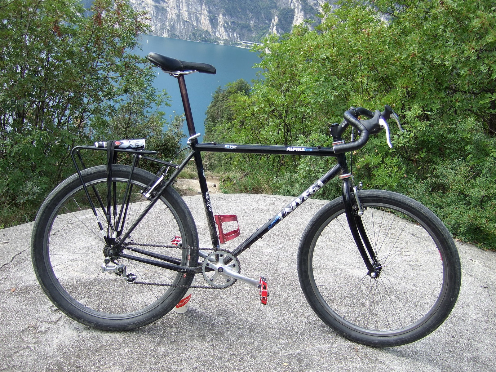

Ich denke das ist auf dem Bild nur so die Perspektive. Von den Maßen 26" zu 27,5" ist das ja nur 559 zu 584, also 25mm Unterschied im Durchmesser, also Radius 12,5mm. Kurz gesagt liegt das Tretlager nur etwas mehr als 1cm höher.
Dem Bild nach würde ich mehrere cm schätzen...

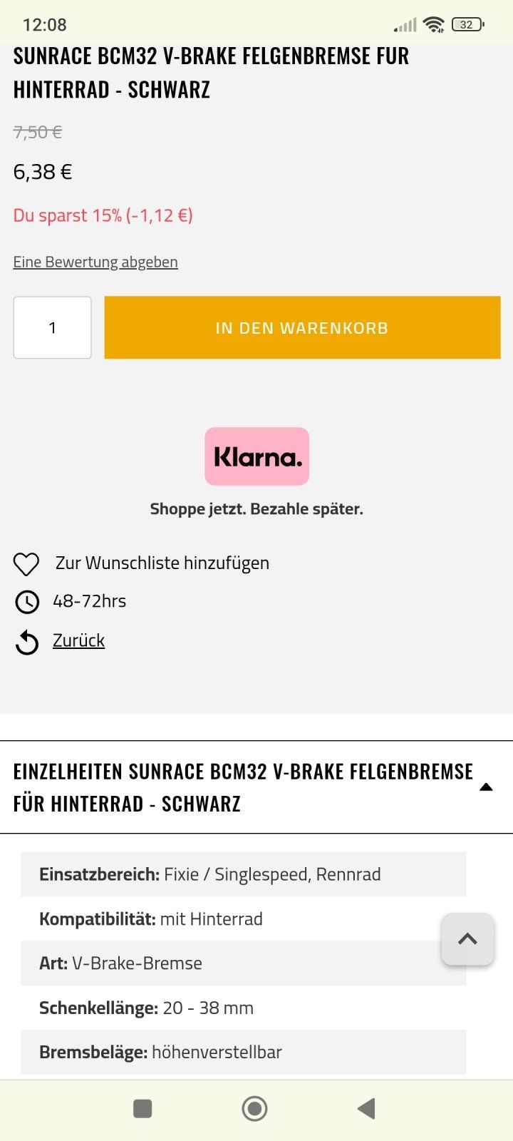

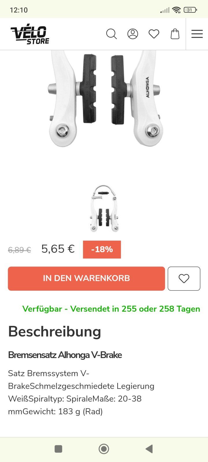

27,5/650b V-brakes: AliExpress Litepro, Paul Monolite, Promax P1, Box Components Three, evtl. Alhonga und Sunrace 20-38mm sollte passen?!
Gravel and Breathe auf Insta hat ein sehr schönes GT Tequesta in 650b hochgeladen da sind Alhonga dran und die passen.

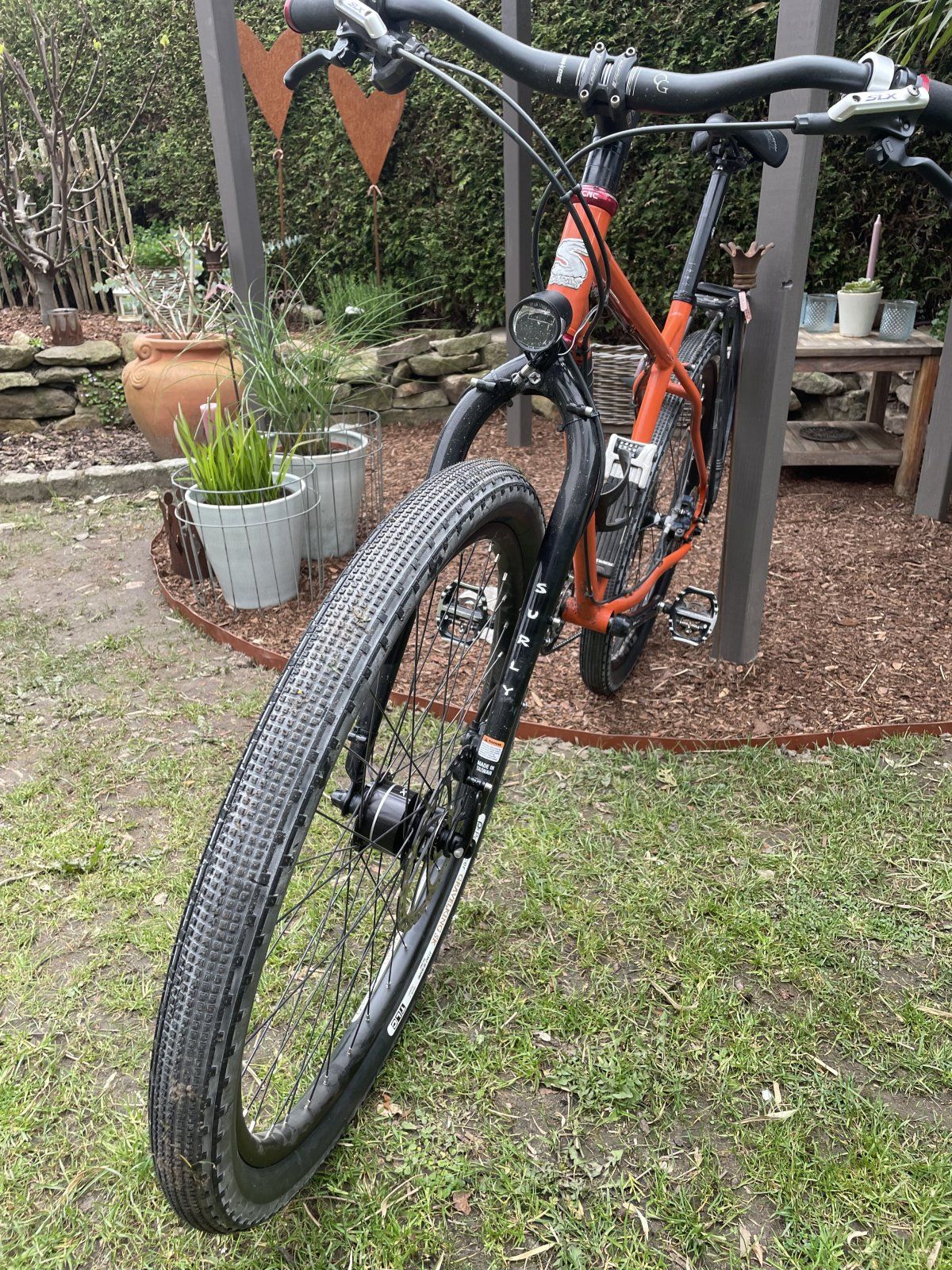

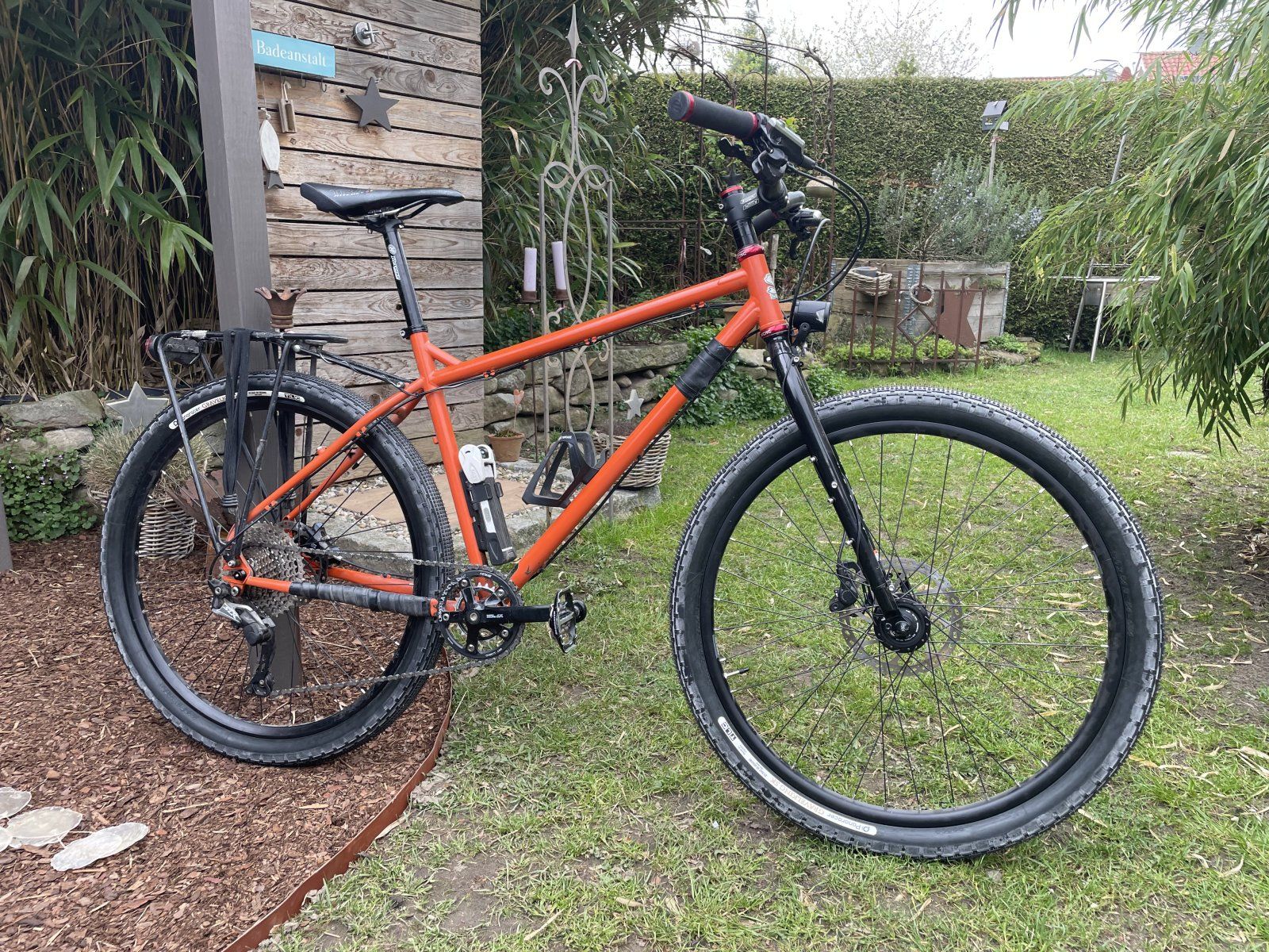

Optisch mega geil!

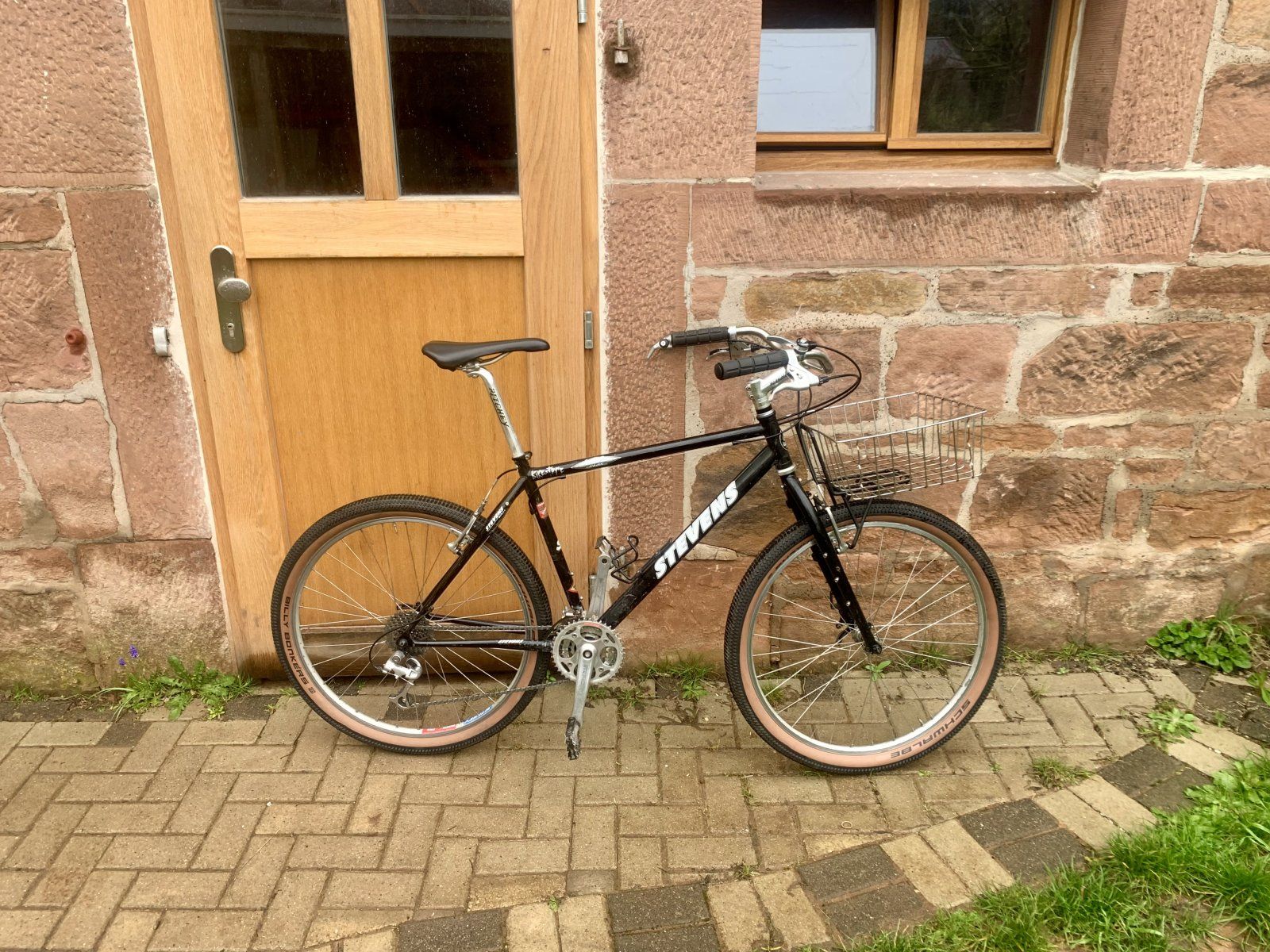

Aber kann es sein, dass die Einbauhöhe der Gabel nicht passt? Sieht 5cm zu hoch aus. Oder ist das die Perspektive?
5 cm sind es nicht ganz, aber ja, die Gabel ist zu hoch 😬 fährt sich aber, wie gesagt, trotzdem erstaunlich gut. da war vorher eine olle Manitou Federgabel drin… mal schauen, vielleicht kommt die wieder rein oder ich finde was anderes passendes

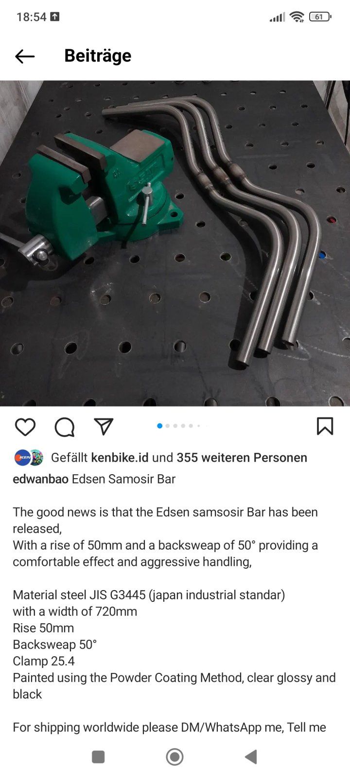

Salut,
hab mir in Indonesien zwei Lenker und zwei Distanzhülsen bestellt bei Edwan Bao auf Instagram. Kontakt war schnell und nett über WhatsApp. Der Versand auch, hat nur knapp über ne Woche gedauert, dann waren sie hier.
Es einzige was es (soweit) zu beanstanden gibt ist dass der bestellte raw Lenker nur 700mm mitte/mitte (anstatt 720mm) hat.
Gezahlt hab ich nun für zwei Lenker und zwei paar Hülsen inkl. Versand und Zoll 140€
Bauen auch noch einen anderen Lenker, Gabeln, Vorbauten und Frontgepäckträger.
Eine Gabel hat er gemeint würde 120 USD inkl. Versand kosten. Gewicht dafür hat er mir nicht beantwortet 😁 Apropo Gewicht das liegt für den Edsen Samosir Lenker bei 660gramm
Eventuell ja für den ein oder anderen interessant?
