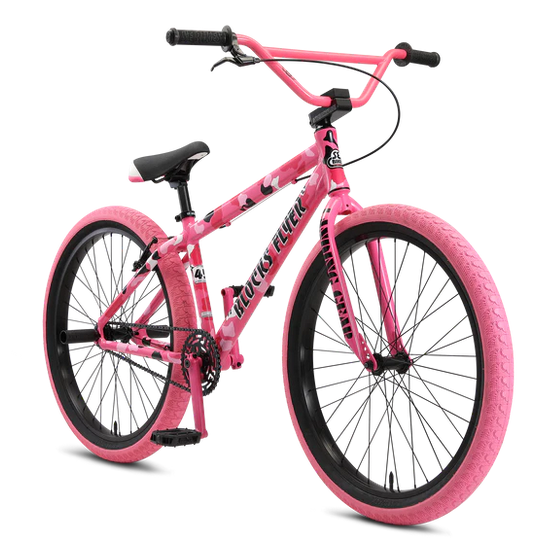

Da für 2024 die hier zusehenden Parts voraussichtlich mehr oder weniger in dem Setup an einen größeren Bruder vom Erzulie weiterziehen werden, wird der Rahmen frei. Abgeben möchte ich nicht, dazu habe ich ihn/sie zu sehr liebgewonnen. Trotz Übergewicht. Wir erinnern uns an fast 2,3kg.
Wenn ich den Schaft der Gabel nicht zu sehr habe kürzen lassen. könnte folgendes Gedankenkino hier umsetzbar sein: MTBMX-Aufbau mit der (passend) sackschweren SE Landing Gear-Stahlgabel (1,6kg). :D
Ausgang wäre das Zymotic III:
Der Rahmen ist wieder bei @Glimmerman, die Teile sind frei. :)
Die Landing Gear war zu BMX-Zeiten in den 80gern legendär, wurde gerne am PK-Ripper verbaut. Natürlich in der entsprechenden Größe. Ich find's gut, dass Du Erzulie wiederbelebst...schließlich hat Voodoo ja was mit Zombies, also Untoten zu tun. :daumen:
Das stimmt. :)
Meine Landing Gear konnte ich nicht so genau zuordnen. Neu gekauft in Australien mit 445mm Einbauhöhe, also auf Federgabel-Geometrie angepasst. Selbst auf Nachfrage bei SE konnte mir keiner sagen, was es damit auf sich hat. Schaft war nur 17cm lang und wurde bei Norwid verlängert. Aktuellere 26"er Landing Gear haben gar keine Cantisockel (mehr?). Ein Mysterium.
