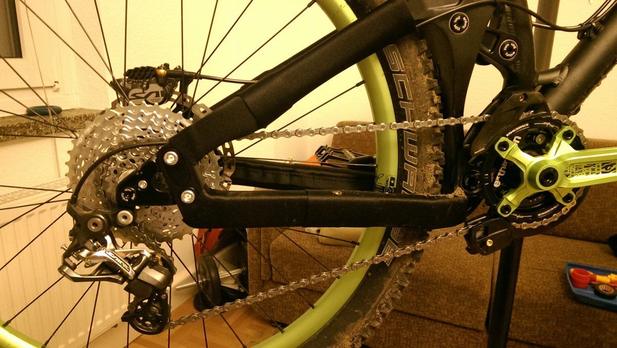

So, ich habe mal bisschen was am Antrieb gemacht ..
Kassette: 40T T-Rex Hope Kassetenerweiterung + 16T Shimano Ritzel anstelle 15T und 17T
Kettenblatt: 32T Race Face Single Narrow / Wide anstatt 36T
Kettenführung: E*Thirteen LG1+ kommt raus und wird durch 77Designz Freesolo, XTR adapter und Last Bikes 32T Taco ersetzt
Schleift bei dem 32er Blatt die Kette nicht an der Schwinge wenn du auf dem kleinsten Ritzel bist?
Ich finde das bei meinem 34er schon recht knapp!
Und warum nicht auch den Taco von 77designz?
Da ich ein XTR Innenlager verbaut habe ... fande ich mit den kleineren Lagerschalen und halt in schwarz echt sehr schick ;) Die Lagerschalen sind eben kleiner als bei normalen BSA Lagerschalen und da sich die Freesolo auf die Lagerschale aufstützt, braucht man da einen kleinen 0,5g schweren ;) Adapter
