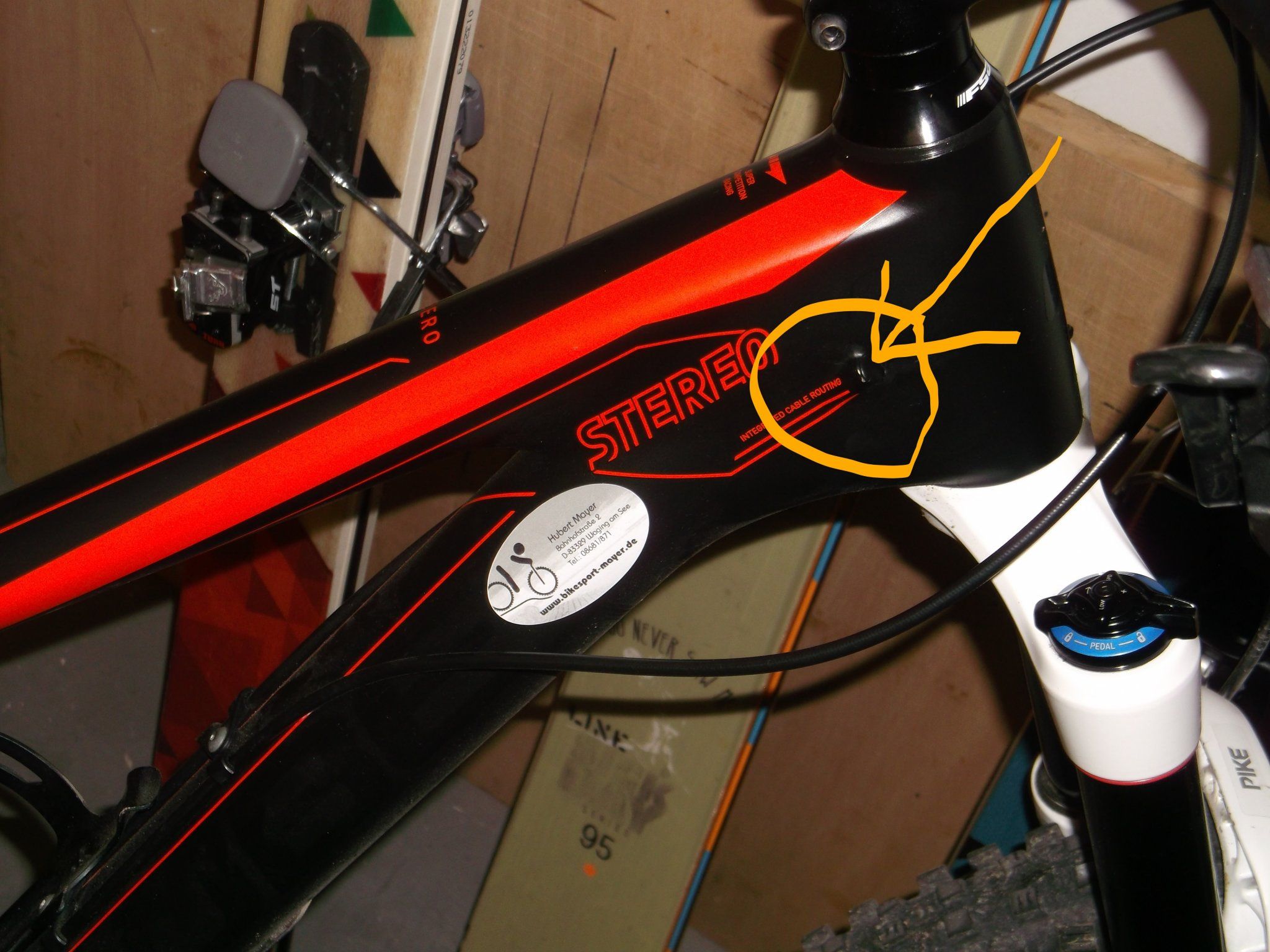

ich fahr ein Cube Stereo mit Einfachkettenblatt und somit wäre die Umwerfer-Schaltzugführung frei um darin einen BikeYoke Revive "Schaltzug" zu installieren. Ich würde die Schaltzugaußenhülle am Unterrohr ablängen und am Schaltzugausgang im Tretlagerbereich weiterführen. Die Schaltzugaußenhülle würde in einem relativ engen Bogen um das Tretlager herum, zwischen Tretlager und Hinterradschwinge hindurch und dann in der Sattelrohrbohrung bis zur BikeYoke Revive Sattelstütze verlaufen. Klingt schon kompliziert wenn ich`s selber lese, aber rein optisch wäre die Sattelstützenansteuerung unauffällig verlegt.
Hab ich irgendwo einen Denkfehler drin?
Schränkt der enge Bogen um`s Tretlager die Funktion gravierend ein?
Zwickt`s den Schaltzug zwischen Schwinge und Tretlager?
Bin für jede Hilfe dankbar.

Ein Bild sagt tausend Worte.
Falls du erst noch ein Loch bohren musst, mach das nicht. Da ist das direkt im Dreckbeschuss.
Lieber vorne am Sattelrohr bohren.
Falls da an deinem Rahmen schon ein Loch ist, dann sollte das gehen.

Bild 1: Hier würde ich die Schaltzugaußenhülle am Unterrohr ablängen

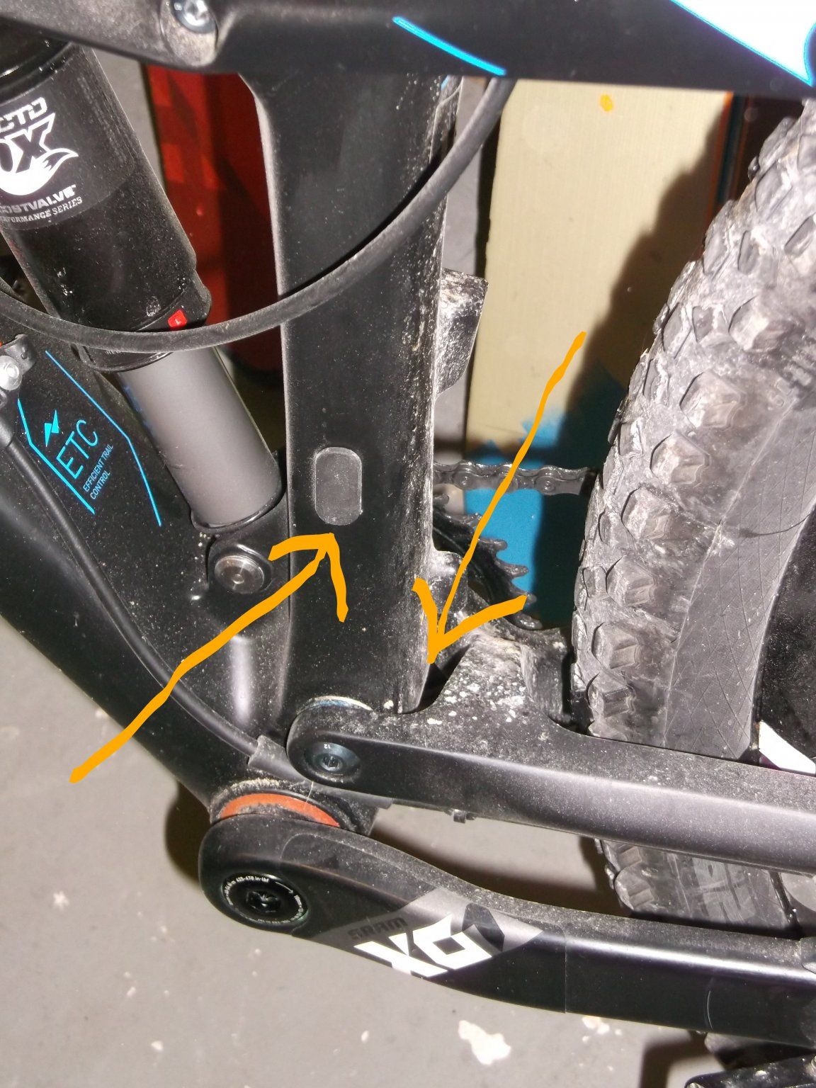

Bild 2: und am Schaltzugausgang im Tretlagerbereich weiterführen(linker Pfeil). Die Schaltzugaußenhülle würde in einem relativ engen Bogen um das Tretlager herum und zwischen Tretlager und Hinterradschwinge hindurch verlaufen(rechter Peil) .
Bild 3: statt zum Umwerfersockel würde der Schaltzug dann in der Sattelrohrbohrung bis zur BikeYoke Revive Sattelstütze verlaufen.
Asphaltsurfer, Bench, Sackmann und alle Anderen ihr müsst doch zugeben, dass so die Sattelstützenansteuerung optisch unauffällig verlegt wäre. Und für viele Einfachkettenblattfahrer wäre (wenn`s so funktioniert) die BikeYoke Revive Sattelstütze erste Wahl.
Bin immer noch für jede Hilfe dankbar.

Was ist mit verlegen auf dem Unterrohr, ich sehe da eine leere Schelle. Das würde dir eine durchgängige Hülle ermöglichen, und der Radius sollte auch etwas größer sein als unter dem Tretlager durch und dann noch seitlich um das Sattelrohr. Alles zusätzliche Reibung. Ja intern ist hübscher, aber in dem Fall nicht unbedingt besser ;) und du müsstest nicht auch noch im Bogen um das Steuerrohr Rum und in den Rahmen rein, alles zusätzliche Reibungspunkte für den Zug.
Besteht keine Verbindung zwischen Unterrohr und Sitzrohr? Da könntest nämlich gleich im Rahmen bleiben.
Geht bestimmt auch... Problem könnte dann sein das der zug durch einen fest verbauten Innenliner gezogen wird...
Und der Radius von der schaltzughülle dürfte auch Recht eng sein...
Einfach Mal mit Faden und Staubsauger testen ob es eine Verbindung gibt!
@HacklB : Also im Tretlagerbereich hättest du dann zwei Krümmungen des Zuges. Zuerst krümmt er sich nach oben/vorne, und dann krümmt er sich wieder nach hinten, um in das Loch im Sitzrohr zukommen. Das heißt in diesem Fall, dass dein Zug mit ziemlicher Sicherheit an der Verstrebung der Kettenstreben schleifen wird.
Wieso verbaust du es denn nicht einfach so, wie es von Cube vorgesehen ist?
Auf dem Unterrohr und dann ins Sitzrohr...
