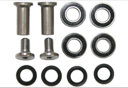

Hallo Bodo,
ich habe ein Radon Slide 29 10 8.0 von 2013 und war bisher sehr zufrieden.
Nun ging mir Anfang August ein Schraubenlager (Artikelnr: 10031012) am Horstlink hinten verloren.
Von 11. August bis jetzt hieß es per Mail wie auch im Shop dass das Ersatzteil ab 30.09. verfügbar ist.
Heute heißt es nun vom Service, dass das Ersatzteil "auf unbestimmte Zeit" nicht verfügbar ist.
Was ist da los? Ich warte schon seit vielen Wochen und kann mein MTB nicht mehr nutzen und
nun bekomme ich gar keine brauchbare Aussage mehr!?
Muss ich mein Bike verschrotten nur weil Radon kein Schraubenlager liefern kann?
Wäre um Deine Hilfe sehr dankbar.
Grüße
Dirk

Schraubensätze habe ich nicht, aber einige Einzelteile bitte zeig mir das Teil das dir fehlt .
Gruß Bodo
Hallo Bodo,
zuerst einmal vielen lieben Dank für Deine Antwort!!
Mir ist das gesamte Horstlink-Lager abhanden gekommen, aber "nur" auf einer Seite.
D.h. mir fehlt die Hälfe von der Artikelnummer 10031012 von der Seite www.bike-discount.de
D.h. ein Kugellager, die Schraube mit der "speziellen Mutter" und auf dem Bild (im Shop) ist glaube ich noch eine Unterlegscheibe oder so was abgebildet.
Gruß
Dirk

Sende mir deine Anschrift habe ich noch da. Gruß Bodo
