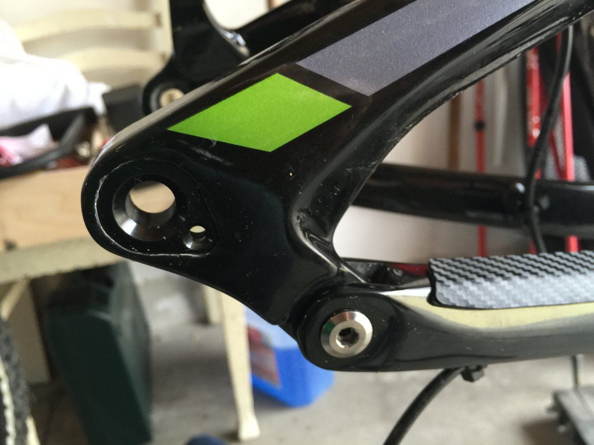

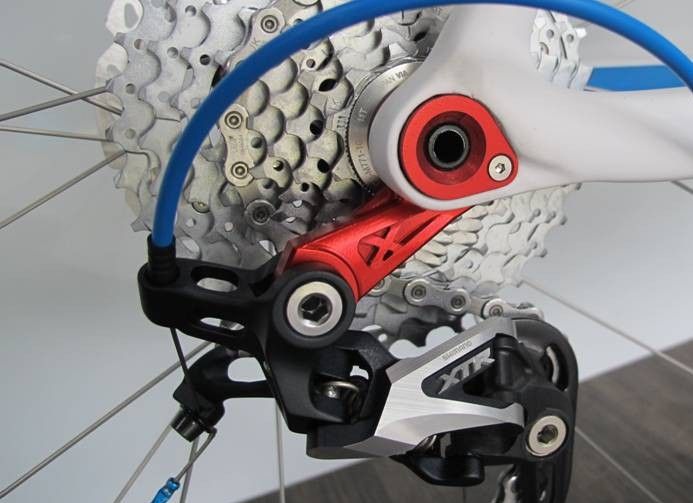

Dazu meine Frage: Ist das neue Schatltauge wirklich nur eingelegt? Die rechte äußere "Schale" in die die Steckache geschraubt wird hat ja noch so ein kleines Löchlein, als ob man es festschrauben (ggf. mit einen innenliegenden Teil) verschrauben oder zumindest sichern könnte?
Danke und bis dann,
Pikay
Hi,
Bodo steht gerade neben mir: das Schaltauge ist zweiteilig und wird mit einer Schraube befestigt. Die Stabilität ist durch die Achse gewährleistet.
Gruß, Andi

Wenn ich das richtig sehe fehlt da die Verschraubung von dem Einsatz und dem eigentlichen Schaltauge?
Hi,
war bei Dir keine Schraube am Schaltauge montiert?
Gruß, Andi
