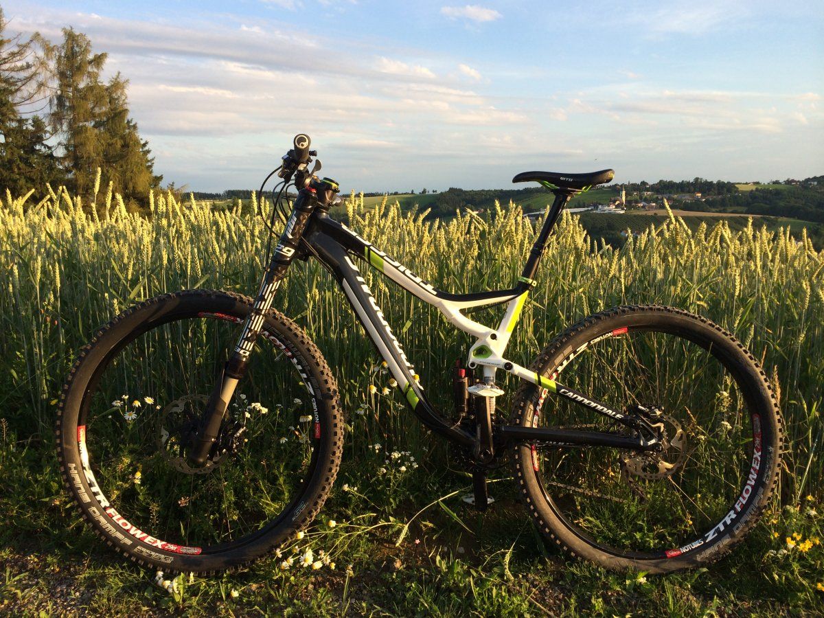

2014-07-01 20.10.05.jpg Lager sind nun eingepresst und laufen tut das jetzt ganz gut wenn auch im Wiegetritt nicht immer 100% Knackfrei, aber um Welten besser als zuvor. Komplett Knackfrei wird wohl nicht möglich sein, ausser ich baue die Lager nochmal aus,da man die aber ausschlagen muss , hab ich Angst sie zu beschädigen. Mir kommt das auch eher so vor als käme das vom Rahmen, kann auch ein anderes Lager sein. Der Sag-Indikator ist nun auch montiert und dient in erster Linie dazu den genutzten Federweg ablesen zu können, die 25% SAG waren zuvor auch schon richtig eingestellt.
