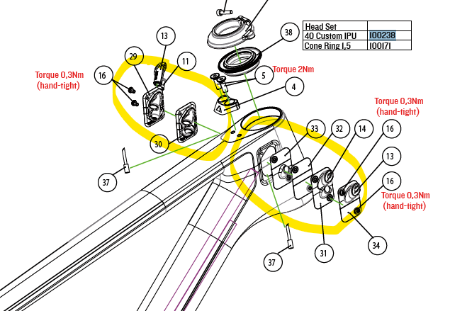

Servus,
ich habe einen gebrauchten Exceed Rahmen gekauft ohne Zubehör.
Benötige einmal das Schaltauge das habe ich über die HP gefunden, sollte Nummer 36 sein.
Genaue Rahmenbezeichnung:
Exceed CF SL M060-01 in Stealth Black, Explosionszeichnung laut Canyon ist von 2018.
Denke der Rahmen sollte aus dem Jahr sein.
Ich benötige folgendes Ersatzteil "Cable Outlet links & rechts vorne am Rahmen.
Die unten wären au ned schlecht aber da könnte universal etwas passen.
Weiß jemand wo man dieses Ersatzteil findet?
Das sind viele verschiedene, je nachdem welchen Schaltungs- und Bremsenkombi man nimmt.
Kannst du über den Canyon Support bestellen mit der Nummer.
Genauso das Schaltauge. Gibt es auch wohl 2 Verschiedene, die gibts auch im Onlineshop.

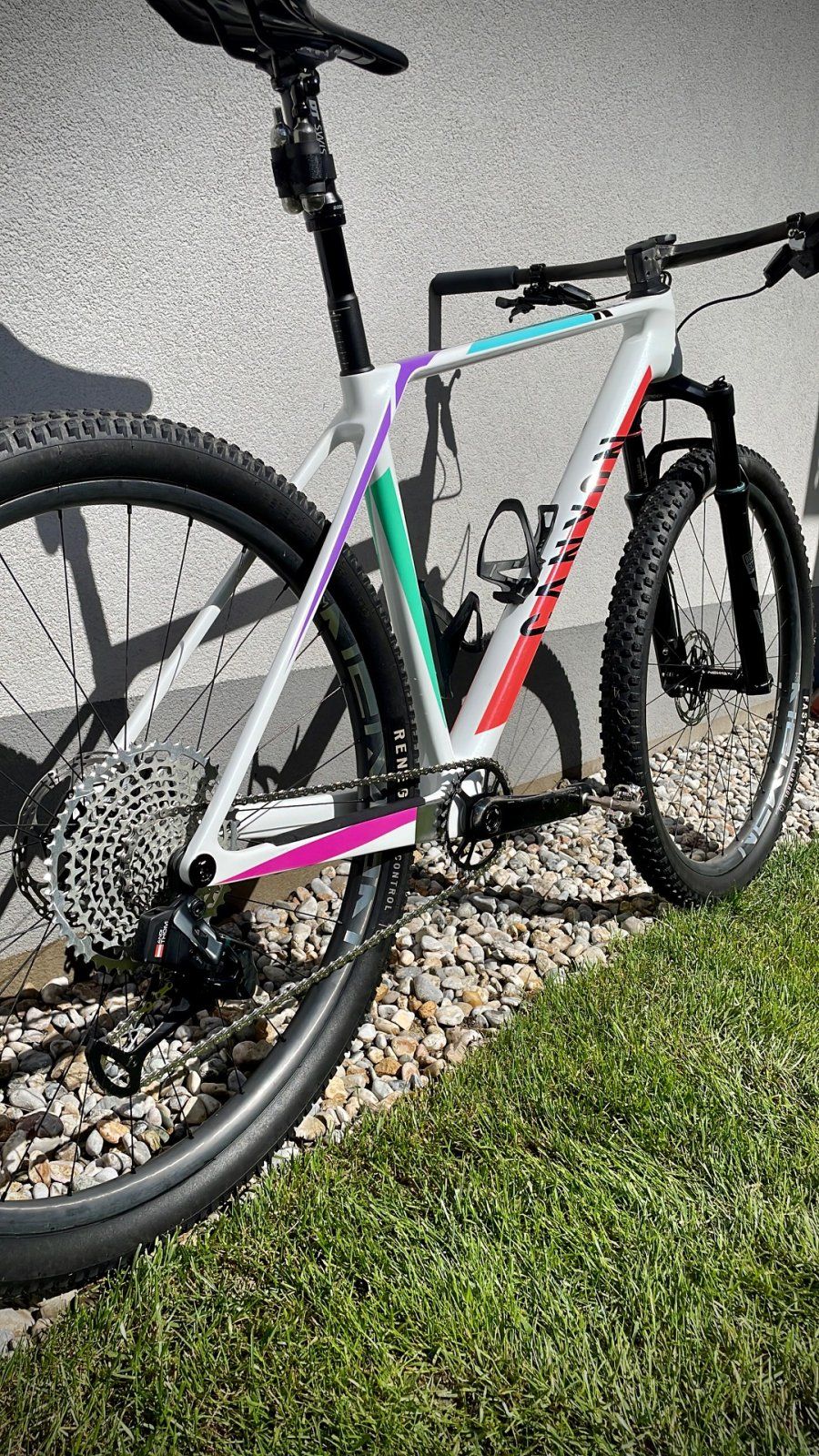

Irgendwie ist das exceed nun doch zu meinem Lieblingsbike mutiert 8-)
Seit dem Aufbau sind nun folgende Teile hinzugekommen und habe andere ersetzt
-Newmen Advanced XA30 mit Spezi Fast trak und Renegade Kombi
-XX1 Kurbel
-XX1 AXS Schaltwerk
-DT Swiss D232 Dropper in der Alu Variante
-RS Charger Raceday Kartusche für die alte SID ultimate ohne Remote lockout
Gewicht rund 9,45kg fahrfertig
PS: Das Stahl Kettenblatt wird noch gegen etwas anderes getauscht.

Hallo, ich suche für einen Bekannten die steuersatz Bezeichnung für sein 2019 exceed cf slx. Finde leider die Zeichnungen bei canyon direkt nicht mehr und auch hier in der suche bin ich leider nicht fündig geworden, wäre schön wenn jemand helfen könnte...
