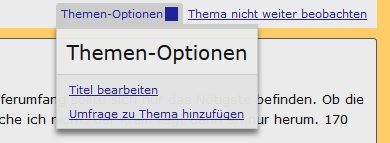

EDIT: Fehler im Titel! Natürlich ist beim Canyon „AL“ gemeint, nicht „AS“.
Kannst du doch ändern, auch wenn es nicht so aussieht ;)
