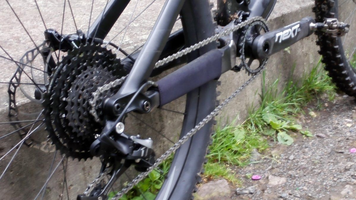

Hier noch die versprochenen Fotos vom 1x11 Umbau
Schaltwerk/Trigger, Innenlager und KB aus dem Markt
Kurbel Wiggle Angebot 380,-
Kassette 265,- :(
Verkauf der demontierten Teile muss noch dagegen gerechnet werden - habe ich aber noch nicht angeboten...
Unterm Strich werden es wohl um die 500,- sein
Die X0 Kurbel hätte es aber genau so getan - halt der übliche Spleen...
