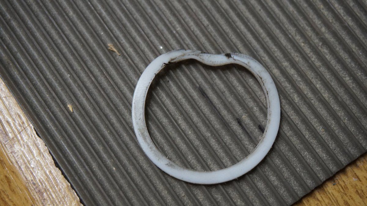

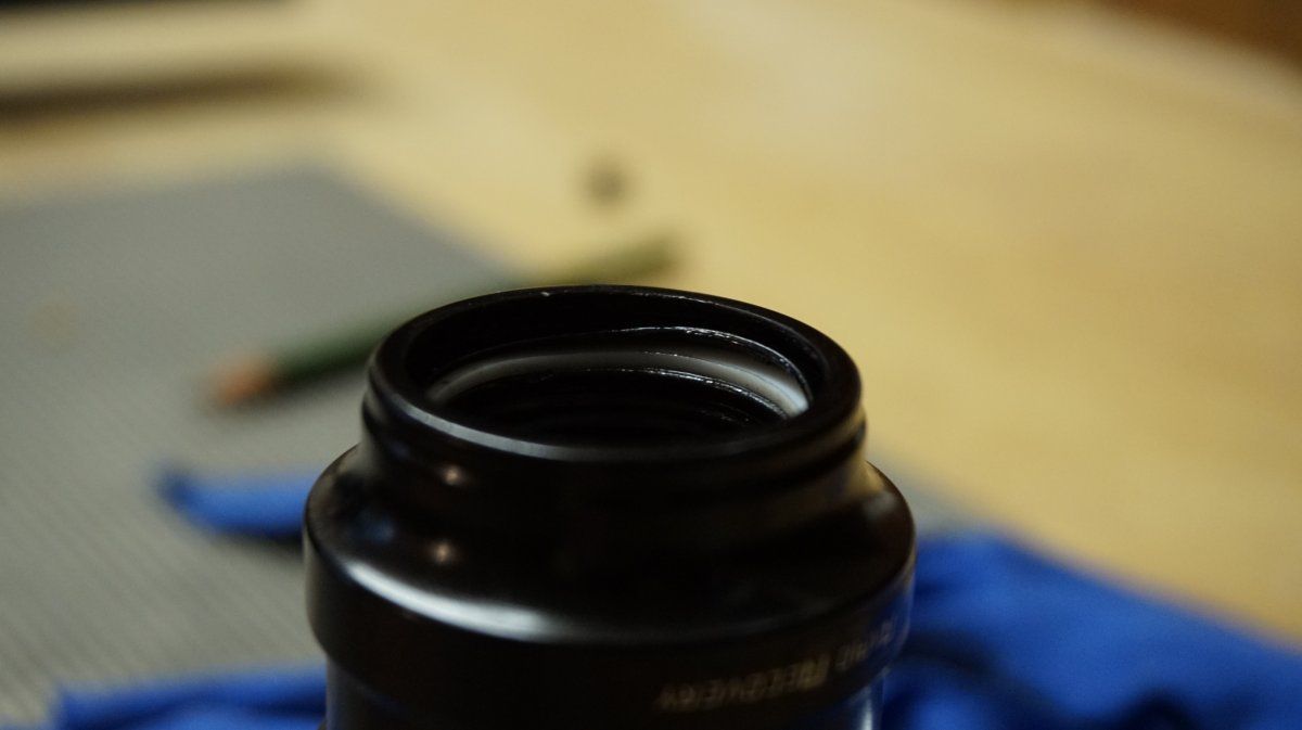

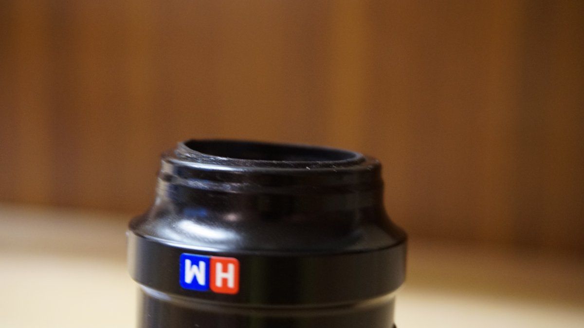

hab an meinem Strive AL 6.0 2015 vor kurzem gesehen das am Monarch die Dichtung von Kolben zu Luftkammer leicht absteht. Beim Fahren habe ich davon aber nichts gemerkt. Bin jetzt auch noch ne Zeit lang so gefahren. Da ich nun leider verletzt bin hatte ich Zeit und dachte ich tausche die Dichtung. Also hab ich mir das Servicekit für die Luftkammer bestellt. Als ich die Luftkammer abgeschraubt hatte musste ich leider folgendes feststellen
Es ist nicht nur die Dichtung defekt sonder, wie auf dem ersten Bild zu sehen, der Alu Steg im Luftkammerngehäuse verbogen. Den neuen Weisen Kunststoffring konnte ich ohne Probleme Einsetzen. Die Gummidichtung musste ich allerdings mit Druck in die "Engestelle" einziehen.
Der Dämpfer funktioniert nun soweit auch ohne Probleme. Ich vermute nur das der weise Kunststoffring nach einigen Ausfahrten wieder genauso aussieht wie der alte auf dem Bild in der Mitte, da dieser durch den verbogenen Alusteg Spiel hat.
Ich vermute eigentlich das dies ein Produktionsfehler ist weil ich mir nicht erklären kann wie das sonst passierte sein könnte.

Servus,
Anhang anzeigen 431132 Anhang anzeigen 431134 Anhang anzeigen 431136

Das Problem kenne ich, passiert wenn man oft durchfedert bei Sprüngen mit zu viel Negativfederweg. Hatte ich beim DHX, war der Steg sogar gebrochen. Hilft nur eins Luftkammer in die Tonne und neue montieren.
Ich war gerade neben der Spur,:) ich hatte das gleiche Problem mit einem DHX Air Dämpfer von FOX daher hatte ich
FOX im hinterstübchen. Wo du die Luftkammer von Rockshox herbekommst weiß ich nicht.
