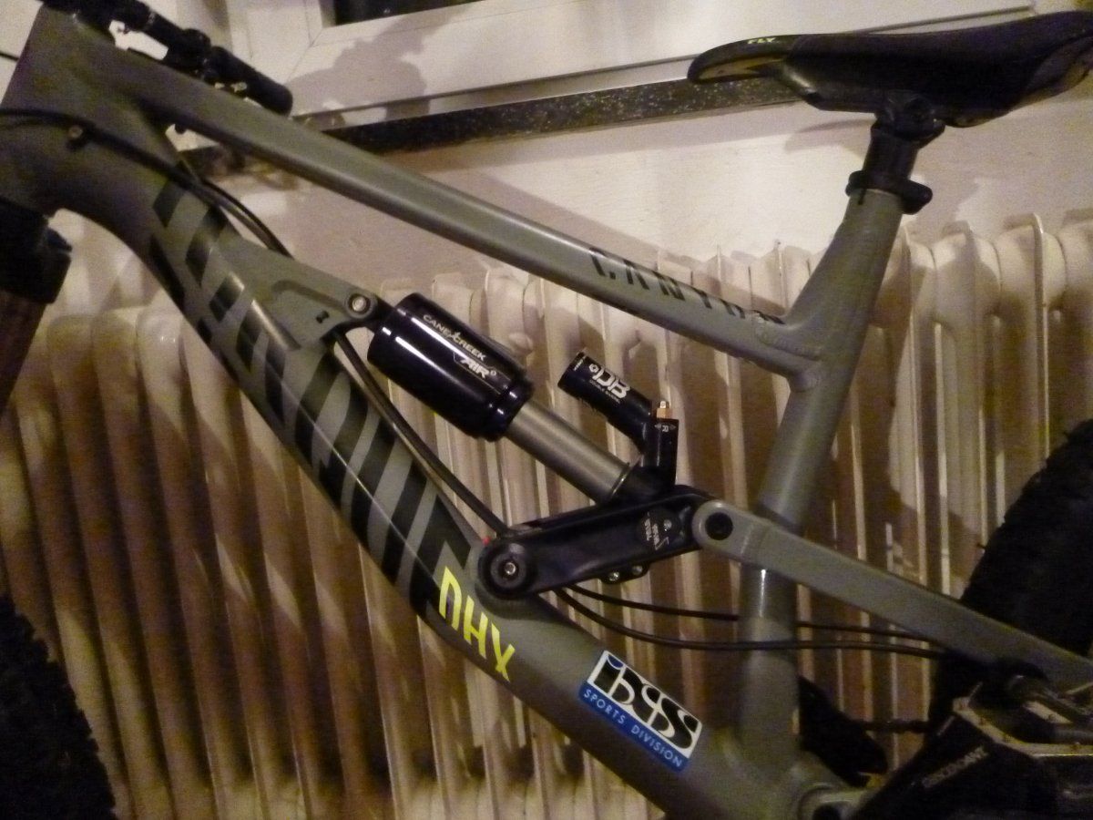

Ist das egal wie rum der Dämpfer eingebaut ist meiner kam so aber auf fotos die ich sehe ist er immer andersherum:ka:

Solange bei Nutzung des kompletten Federwegs nichts anschlägt, kannst du den Dämpfer einbauen wie du lustig bist.
Gibt einige, die ihn mit den Einstellknöpfen Richtung Hinterrad fahren, einfach um sie einfacher erreichen zu können.
Andere sind der Meinung, dass man mit der Kolbenstange nach hinten ein besseres Fahrverhalten hat, da erstens die Dichtungen immer im Öl stehen und zweitens weniger ungefederte Masse bewegt werden muss...
Was da jetzt wichtiger ist oder mehr Sinn mach, muss da glaube ich jeder selbst entscheiden :D
dann ist ja alles gut
über dem ausgleichsbehälter oder wie das ding heist ist ja sogar ein ausgang fürs kabel für die Sattelstütze. Der ist aus Gummi und ich glaube selbst wenn der Dämpfer an den Rahmen kommt, dann gegen das Gummi. Weiß nicht ob das von Canyon beabsichtigt war
