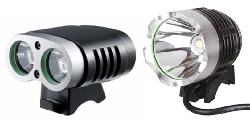

wollte nur mal kurz was zum thema wasserfestigkeit der china-böller loswerden:
ich bin am montag knappe 3h bei dauerregen mit meinen lampen (1x helm und 1x lenker) unterwegs gewesen, wobei die lampenköpfe dem regen die ganze zeit vollkommen ausgesetzt waren. die akkus waren jedoch in rucksack bzw. satteltasche verstaut. die lampen haben diese 3h dauerberegnung ohne probleme mitgemacht - zu viel angst vor regen braucht man da also anscheinend nicht zu haben ;)
btw, ich habe diese lampen: Beitrag im Thema CREE XM-L T6 1600L LED Bicycle Light taugt die was?
Das sollten sie auch aushalten. Ansonten wäre die Ipx6 Angabe Etikettenschwindel und man kann sein Geld zurückverlangen.
