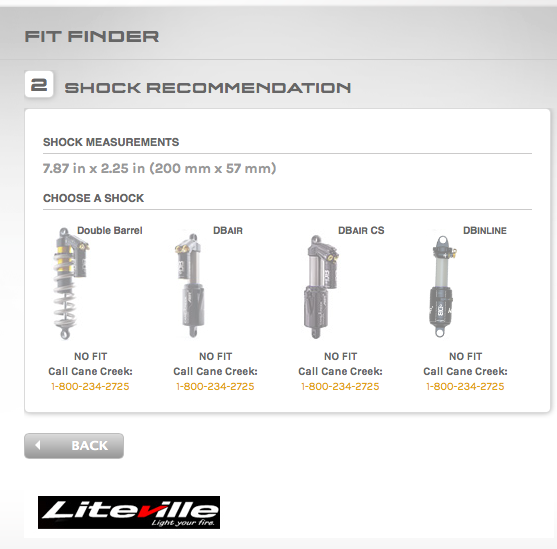

Ich denke mal der CC ist ohne Frage ein sehr guter Dämpfer, laut CC Website passt er ins 301 und ich könnte mir vorstellen das er locker dem Monarch + das Wasser reichen kann, optisch schöner ist er auch.
wo steht das, dass dieser passen soll?
Also der normale CCDBA passt rein. Allerdings muss man in Fahrtrichtung vorne an den unteren Innenseiten der Hebel 1-2 mm Material an der Kante abnehmen. Irgendwo hier im Forum gibt es das auch zu sehen...
