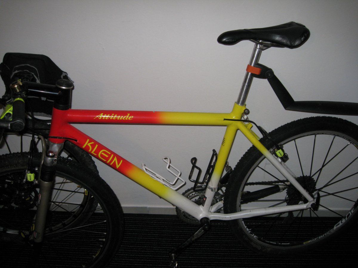

So fing alles an, zur festsitzenden Stütze, der platten Gabel und den Maguralöcher zu späterem Zeitpunkt mehr.
Allerdings habe ich vorab schon mal drei Fragen:
1. Die ehemals verbaute Welle hat 125mm, muss das Lager bei einer avisierten 737 Kurbel wieder 3 mm auf der Antriebsseite im Gehäuse verschwinden?
2. Macht es Sinn die Außenhülle der Cantis (737) bis zum Gegenlager an der Sattelstrebe / Sattelrohr zu verlegen oder kann ich dann auch direkt mit den Füßen bremsen? Die Lösung würde eine Metallkappe aka ferrule beinhalten (Bild hängt an), allerdings finde ich sie hübscher im Vergleich zu dem Nylon-Ding.
3. Welche Länge brauch ich bei den Querzugträgern (die gibt es doch irgendwie von A bis mindestens D), kann man so etwas im Vorfeld bestimmen?

Lass mich mal überlegen. Ich hab 2 unaufgebohrte Kleins aus der Zeit. Eins hat ganz normal Cantis 900ter und den Innenliner bis hinten durch die Öse wie es sein soll.
Das 2. hat vorne ne V-brake, weil ich keine LVE mit Noodle habe. Und hinten hat es eine Canti vom ArSt. Auch 900ter XTR. Egal ob die 100% zieht, weil sie mit V-Brake 952er Hebeln bedient wird.
Die aufgebohrten haben Magura bis hinten durch...also egal...
...und das andere hat durchgängige Hülle, die hinten ein einem V-brake Bogen endet, weil dort die KCNC VB1 montiert sind am Sub 8 Kilo Klein. Die meisten Karren müssten hier im Thema auftauchen :daumen: Ansonsten hab ich dem Toby auch mal meinen einzigen Gegenhalter für ne Sattelstützenklemmschraube gegeben. Das sprach der Armin auch schon an...
Das wolltest Du aber gar nicht wissen, sondern welche Länge der Querzug haben soll... Ich nehm immer ein altes Stück normalen Zug, der für nichts anderes mehr reicht oder wo die Enden aufgesplisst sind. Der reicht für die 20 cm in der Regel:daumen:
Oder wenn Du von A bis D redest, dann meinst Du die Shimano Pillen? Die nehm ich nur im Notfall oder wenns zum Aufbau passen muss wie beim Stars+Stripes. Sonst nehm ich immer CNC Fräszeug als Querzugträger;)

vielen Dank schon mal für die Ausführungen. Da ich die Magura aus dem kleinen Bild schont entfernt habe und bei dem Hobel komplett auf 737er XT gehen möchte habe ich mich für die Shimano Querträger entschieden.
-Muss ich also dann einfach probebasteln und die Winkel nachmessen um die korrekte Länge herauszufinden?
-Spricht etwas dagegen die Linerführung an den Sitzstreben als Widerlager für die AUßenhülle zu nutzen?
-Sind "Leistungseinbußen" zu befürchten wenn das erste Gegenlager für die Außenhülle so weit Richtung Bremse kommt?
-Lagerthematik bei 125er Welle und 737er XT (3mm Versatz)?
VG ogni
Das ist vermutlich eine Frage für die richtigen "Classicer". Irgendwelche Shimano Dinger (2 teilig geschraubt) hab ich hier noch liegen. Und nen Satz xt 737 Cantis dazu.
Nein, sollte vernünftig funktionieren.
Nein, warum sollte es? Ob da nun der dünne liner liegt, oder die komplette hülle. Frag aber mal @ArSt , es gibt glaub ich Außenhüllen mit geringem Reibwiderstand. Das könnte sich auf die Länge eventuell bemerkbar machen. Aber 70% der bremskraft liegt eh vorne.
NÖ, Kein Problem. Bei 117 mm muss das Lager weiter rein, da die 737 sonst nicht auf den konus passt. 125 finde ich ganz schön heftig von der kettenlinie. Eventuell hab ich noch ne 117 er Welle.

Da war es mir sowas von egal wie der Winkel vom Zug ist. normalerweise so wie bei Sheldon Brown z.B.
http://www.wikipedalia.com/index.php?title=Cantilever_Geometrie
Ansonsten ist es glaub ich wichtiger, dass die Bremsschuhe richtig montiert sind als das letzte Grad am Zug. Ich versuche relativ flach über dem Reifen zu bleiben mit dem Querzug:ka:
Welche "LÄNGE" meinst Du denn eigentlich?:ka:
Das einzige, was gegen eine von vorne bis hinten verlegte Zughülle spricht, ist das Gewicht. Das sind mal locker 200 Gramm aufwärts bei einer normalen Zughülle :eek: Die muss man erstmal wieder woanders sparen ;)

-Wie recht der boschi doch hat, schließlich war die 125mm Welle mit einer 730er verbaut also muss ich mir korrekterweise eine 113mm Variante suchen um die 737er vernünftig montieren zu können. (Hast mich vor viel unnötiger Arbeit bewahrt, Danke!)
Hat da jemand was?
-Das Mehrgewicht der durchgehenden Hülle kann ich problemlos bei mir einsparen :bier:
-Mit Länge meinte ich die fertigen Shimano Querzugträger oder wie auch immer die heißen, eine Übersicht gibt's auf der von Holger verlinkten Seite zu sehen, gehen bei S (63mm) los.

Die würde ich nicht verwenden, eben weil da die angesprochenen Längen fest vorgegeben sind. Besser so wieder Holger versuchen
... relativ flach über dem Reifen zu bleiben mit dem Querzug
Das bringt nach meiner Erfahrung die meiste Bremspower bei Cantibremsen.
Der Kollege geht ja dann vorher mal austreten und spart das Gewicht bei sich ein .... ;) Da sind die Zughüllen egal.
Ich würde sowieso nicht die Shimano-Dinger nehmen, sondern irgendwas billiges vom Wühltisch wo man völlig frei ist in der Einstellung und wo man die Höhe auch mal schnell einem unterschiedlich hohen Reifen anpassen kann:daumen: Und die sehen auch noch besser aus ;)

Sooo ich kann auch etwas Neues verkünden:
In der amerikanischen Bucht gab es diese misshandelte Version einer LVE mit Noodle
Nicht schön, sehr kurz (50cm) aber leider ja selten. Zu meinen "Glück" (wird sich in ein paar Tagen herausstellen) hat sich außer mir niemand für diese LVE interessiert.
Natürlich ist sie deutlich zu kurz, aber Ingo (nochmal vielen Dank dafür!) hat mir spontan zwei Verlängerungen gedreht. Hoffentlich habe ich mich bei meiner aktuellen LVE nicht zu sehr vermessen.
Abbeizer, Primer, schwarzer Lack und Klarlack stünden theoretisch schon bereit (im Moment ist es aber zu kalt und zu nass um in der Garage lackieren zu können).
Noch ein anderes Thema, die Sattelstütze:
Verbaut war eine Tune, ich hätte noch diese Syncros (eigentl. ja zu neu)...
und auch nicht mehr wirklich schön.
Bei der Rahmengröße (ist 18, 19 wäre passender) wollte ich ggf. mal eine Stütze mit Setback ausprobieren. Gibt's da Empfehlungen?
