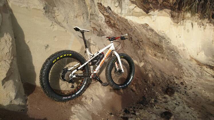

Auf die Schnelle: Die Maxxis fbf und fbf passen in das Fatty rein und es ist ausreichend Platz vorhanden . Bilder lade ich morgen hoch.

Heute dann mal die neuen Reifen eingefahren. Resümee: Bei viel Matsch rutscht früher oder später alles. Sonst gute Teile, die Maxxis.
