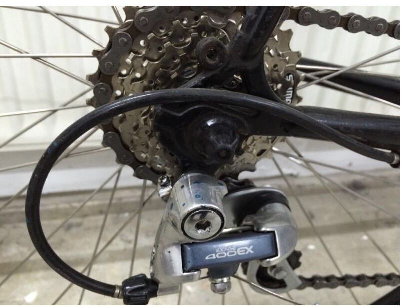

Hey sorry dass ich nochmal ne Frage dazwischen werfe. Habe heute am Schwarzen Brett der Universität ein Angebot entdeckt.
Rennrad von Raleigh mit Exage Schaltgruppe. Vorderreifen verliert Luft und die Schaltung muss nachgestellt werden.
Lohnt sich das Projekt mit diesem Rad eher? Hier wären die Laufräder ja auch schon dabei, was Kosten sparen würde.
Grüße
Das lohnt sich nicht mehr, aber auch nicht weniger.
Bevor du irgendetwas machst, solltest du dir nen Moment nehmen und überlegen, was du genau willst.
Willst du nur nen fahrbaren Untersatz, so günstig wie möglich, sprich aus Ersatzteilen? Da kriegste zur Not auf n paar passende Räder von nem Schrottrad abgebaut oder am Flohmarkt.
Oder willst du ein Singlespeed, das was her macht?
Der Rahmen den du bereits hast, ist wirklich ne gute Grundlage.
Wie gesagt, überleg dir was du willst und wie viel Interesse du am handwerklichen Part dieses Projektes hast. Bei dem Raleigh ist die zu leistende Arbeit natürlich minimal.
Im Zweifelsfall erstmal das Hercules aus Schrottteilen aufbauen, geduldig den örtlichen Flohmarkt, Ebay kleinanzeigen und evtl. auch den Wertstoffhof checken, was dort so rumfliegt und wenn dir das zusagt, kannst du immer noch wertige Komponenten besorgen und dein Rad aufrüsten.
Bloß nicht kopflos irgendwelche Teile besorgen, sonst wirfst du einfach nur Geld zum Fenster raus.

Also, was ich genau möchte kann ich gar nicht so genau sagen. Ich habe noch nie ein Fahrrad im Aufbau eines RR gehabt und weiß demnach auch nicht ob es mir taugt.
Ich benötige das Fahrrad vor allem als fahrbaren Untersatz um von A nach B zu kommen. Fahrradtouren, bei denen es einfach nur um das Fahren an sich geht, sind nicht geplant. Dass ich, falls mich das Fieber packen sollte, welche mache möchte ich hingegen auch nicht ausschließen. Es ist also quasi als ein Vorstoß in den Bereich zu sehen. Die Idee des Aufbaus eines Singlespeeds kam mir durch a) die wenigen Verschleißteile und b) die günstigeren Kosten.
Das Raleigh soll um die 150€ kosten, passt von der Rahmenhöhe und wäre natürlich schneller einsatzbereit. (Sind 150€ ein guter Preis? Kette und Zahnkranz sind laut Beschreibung neu)
Wenn ich jetzt sage, dass das Bike in einem Monat stehen soll, wäre das zweite Fahrrad wahrscheinlich der sicherere und günstigere Weg.
BTW: Die Hilfsbereitschaft in dem Forum finde ich wirklich klasse!!! :bier:
Und jetzt noch ein bisschen Eigenitiative: Google, was heißt horizontal und was vertikal, dann vergleichst du die vorher abgegebenen Antworten in diesem Thread und entscheidest selbständig, ob das Rad den Ansprüchen eines Singlespeeds gerecht wird!
:D
Ja das weiß ich schon^^ Wenn das "Ausfallende" anders herum ist, dann brauche ich einen Kettenspanner :D
Also wenn ich für das Ding 150 Eier auf den Tisch lege, dann lasse ich mich nicht über selbigen ziehen :D
