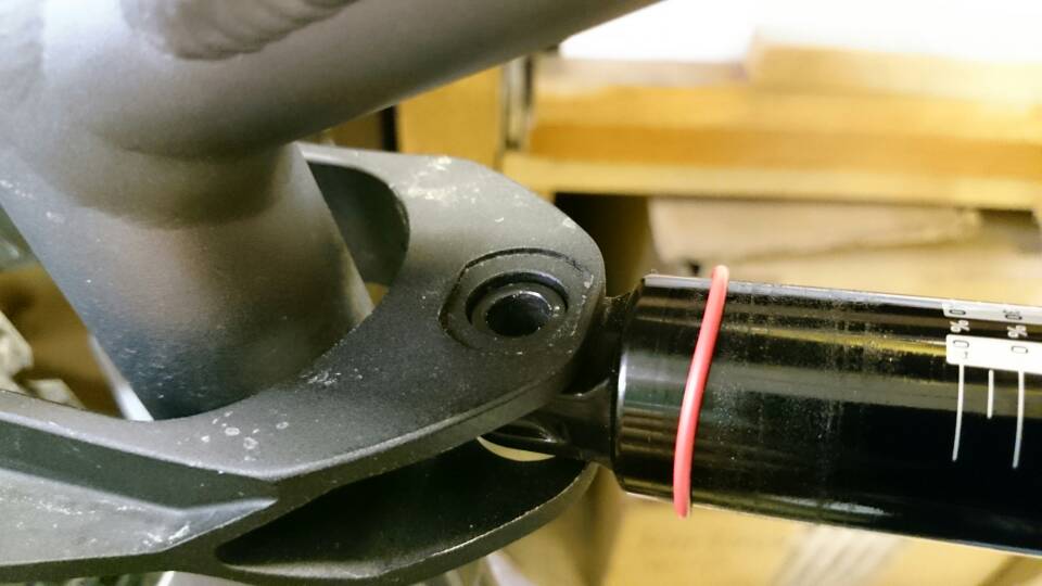

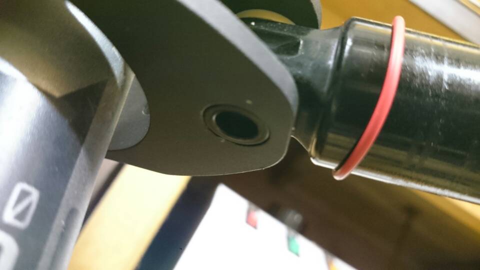

Für Verschleiß durch Dreck sieht das nicht aus.
So wie das eingebaut ist kann sich nur der Dämpfer auf den Buchsen drehen.
Das hatte ich ja oben schon geschrieben.
Die Oberfläche im Dämpferauge ist nicht so verschleißfest wie z.B. der Dämpferbolzen.
Normalerweise sitzt ja die Gleitbuchse straf im Dämpferauge und dreht sich um Bolzen. Der Bolzen sitzt aber in dem Fall fest und klemmt zusätzlich noch die Gleitbuchsen.
...das war meine Version mit den Foxbuchsen.
Ich habe den originalen FOX Dämpferbolzen auch benutzt und in die Löcher der Dämpferverlängerung gesteckt. Alles dann mit einem passenden Federring, U-Scheiben und einer 8er Schraube (Lagerfund :D ) fixiert ohne die Gleitbuchsen zu pressen. So konnten sich die Gleitbuchsen spielfrei auf dem Dämpferbolzen drehen.
Hat auch funktioniert.
Hier ist es nur so, das sich die Ränder der Fox-Buchsen nach und nach an den Kontaktstellen zur Dämpferverlängerung in diese einarbeiten können. Das dauert zwar wahrscheinlich ewig bei der minimalen Bewegung an der Stelle, aber ich wollte es ordentlich haben und habe auf Huber umgebaut.
Whuzz??? Die Kunststoffbuchsen arbeiten sich in das Metall ein? Das überrascht mich nun doch.
...natürlich in Verbindung mit Dreck.
Das Metall und Kunststoff leidet, eins mehr als das andere...nur die Kunststoffbuchsen kannst du einfach und kostengünstig wechseln... die Dämpferverlängerung nicht.
Die Huberlösung ist die beste Lösung.
Alutech sollte ihre Konstruktion überdenken.
Was mich überrascht, ist, dass sie es an der vorderen Dämpferlagerung ja auch mit einer ordentlichen Gleitlagerung gemacht haben: Gleitlager, Alubuchse, Stahlschraube. Irgendwie hatten die Konstrukteure dann hinten einen Blackout?
Der Fehler in der Konstruktion ist die Schraube die darf die Buchsen nicht gegen den Dämpfer klemmen, damit sich die Buchsen auf der Schraube drehen kann.
Das ist ja aber höchstens die halbe Wahrheit. Wenn sich die Alu-Buchsen auf dem Bolzen drehen sollen, dürfen sie vor allem nicht in der Dämpferverlängerung eingeklemmt werden, denn die ist ja mit dem Bolzen formschlüssig verbunden. Die Buchsen müssten sich gegen Bolzen und Dämpferverlängerung frei drehen können, wenn sie sich nicht im Auge des Dämpfers bewegen sollen. Aber die ganze Original-Konstruktion läuft darauf hinaus, dass sich der Dämpfer um die Buchsen dreht und nicht diese um den Bolzen.
Die nächste Generation Dämpferverlängerung braucht nur zwei 8er Bohrungen und fertig...wird auch einfacher in der Herstellung ohne diese Vertiefung für die Spezialmutter.
Dann passt eine normale zwei oder dreiteilige Huberbuchse.
Die schraube muß mit der Dämpferverlängerung klemmen ohne die Buchsen zu klemmen, dann können sich die Buchsen auf der Schraube drehen.
Sag ich ja. Dabei darf aber weder die Schraube, noch die Buchse klappern. So, wie es derzeit ist, ist die Frage nur, wie die Reibung niedriger ist: Zwischen Buchse und Dämpfer oder zwischen Buchse und Dämpferverlängerung - dort wird's sich bewegen. Entweder schleift also das Dämpferauge gegen die Buchse oder diese gegen die Verlängerung. Eigentlich will man keines der beiden Teile einbüßen, aber ich denke der Alu-Klotz ist günstiger als ein neuer Dämpfer.
