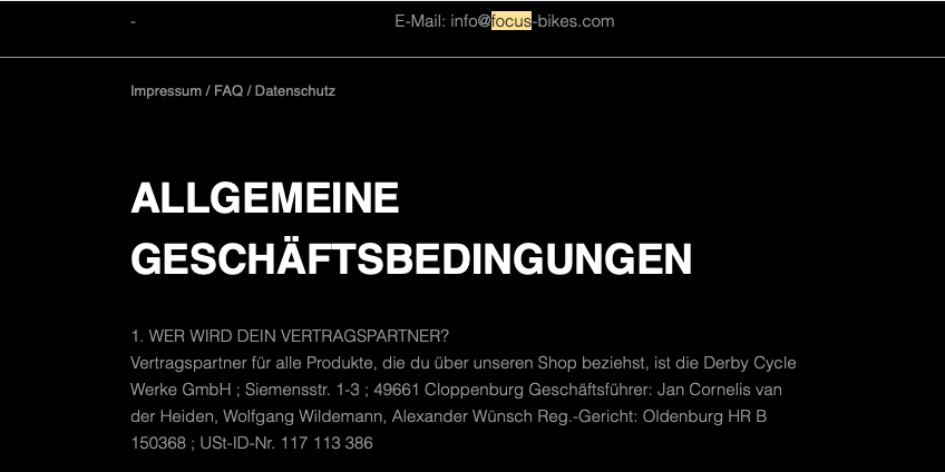

Ok, das ist eigentlich eindeutig. Ich schon, dass man da was erzwingen kann, wenn man einen anderen Partner für die Gewährleistung möchte.

hmm, es wird immer "besser". Nun ist mein Händler gar kein Händler mehr laut Focus Webseite. :ka:
Kurios
Wir haben etwas weiter weg aber einen wirklich guten Händler, der u. a. auch Focus Bikes hat. (wusste ich damals nicht.) Meine Überlegung ist nun, dass ich da hinfahre. Trotzdem hat mir der Support von Focus gesagt, dass das so nicht gedacht sei.
Ich würde mal auf diesen Händler zugehen und die Geschichte erläutern, vielleicht kann der Händler/Shop mit Focus Kontakt aufnehmen und die Vorgänge einleiten.
