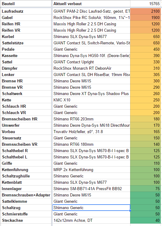

Hat sich jemand mal die Mühe gemacht, sein LTD 2 2016 auseinanderzunehmen und so die Gewichte der einzelnen Teile ermittelt oder die Gewichte anderweitig zusammengetragen? Ich mein... bevor ich mir die Mühe noch mal mach...^^
Edit: Ich hab mal grob geschätzt, siehe Anhang. Liege ich irgendwo stark daneben?
Hm, 15.7 kg und das ohne aufgeführten Rahmen. Ist wohl etwas arg viel...
Meins hatte original 14.9kg inkl Pedalen.
Nach 1x11 Umbau und MT5, Monarch Plus, Maxxis 2.5 Tubeless bin ich bei ca 14.5kg.
Sobald der neue LRS endlich von der Nachbesserung zurück ist, der neue Sattel montiert, und hinten der DHF gegen ein Ardent getauscht ist, sollte ich irgendwo bei 13.9 kg inkl Pedalen liegen.
Für mich auch die Grenze des finanziellen Spielraums... ;)
oops, der Rahmen ist mir beim Screenshot abhanden gekommen, den hab ich mit 3000g veranschlagt und in die 15.7 miteinbezogen.
Ah, ok. Ich glaube, der Rahmen liegt irgendwo bei 2.4kg - 2.6kg.
Und wenn du die DH-Karkasse der highroller fährst, kommt das vermutlich insgesamt hin.
Shorty/DHF liegen irgendwo bei 960gr.
D.h. wenn man das alles gegenrechnet, sollte das grob passen.

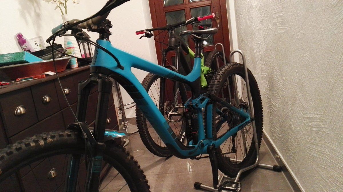

Schick. Ich würde mir an erster Stelle mal die Abdeckkappe für den XT Habel besorgen und die schlimme Ganganzeige entfernen ;-)
