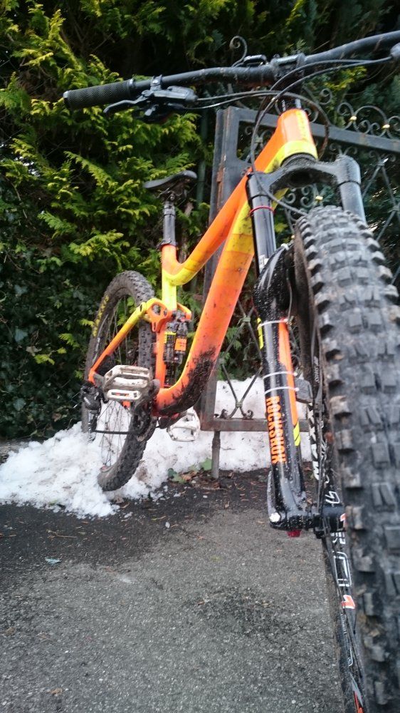

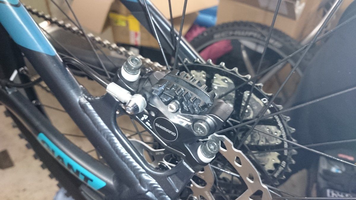

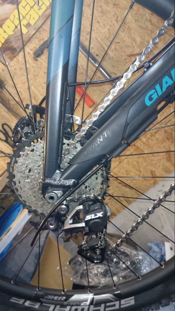

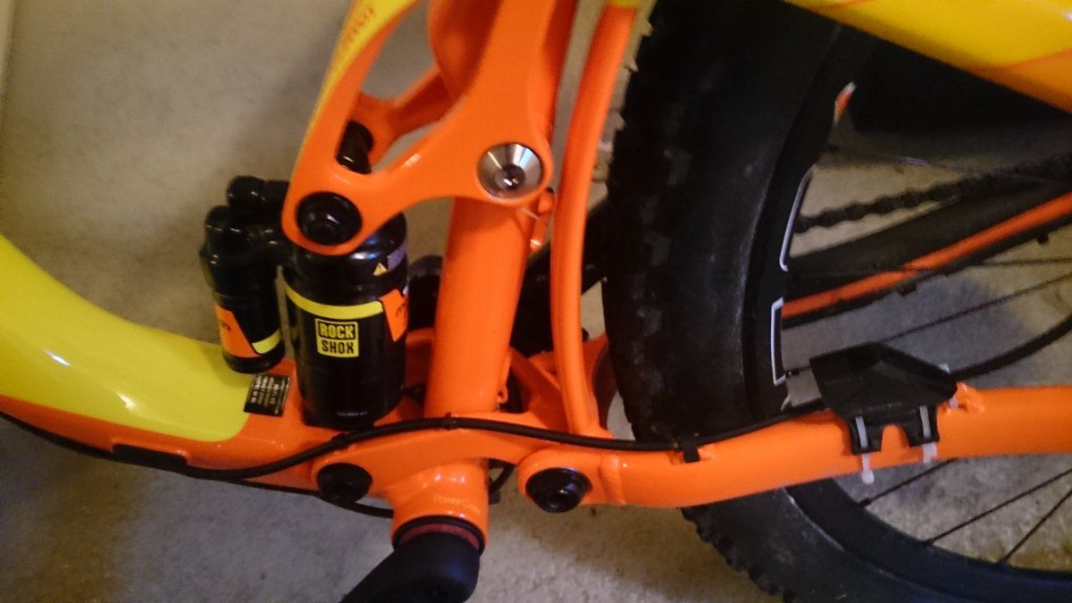

Mal ein paar Bilder vom bisherigen Umbau

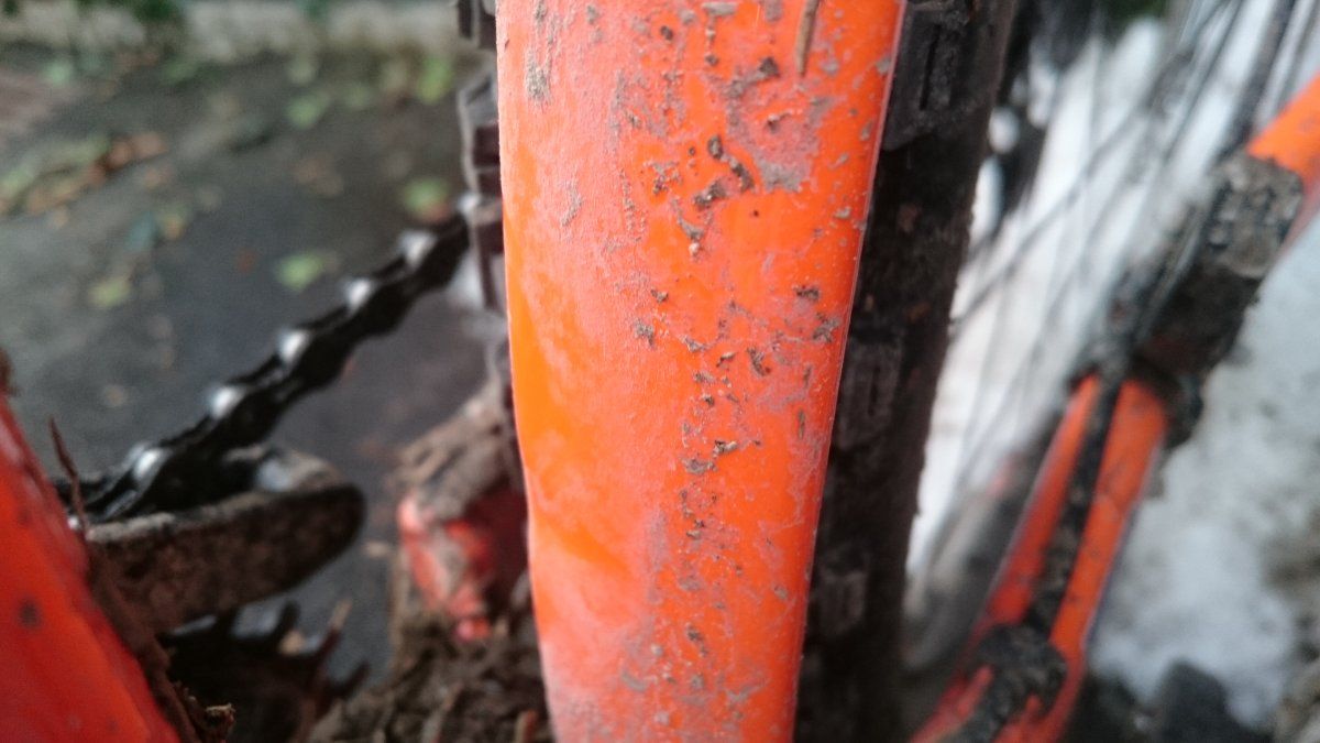

@madmike85 Genau, an der ISCG Aufnahme ist bei mir der Lack auch schon ab.
Sitzstrebe hast du schon was geklebt, oder? Zwecks Kettenschlag...

...ich hab eeinfach doppelt Schrumpfschlauch um den Schaltungszug gemacht.
Kostet nix und hält sehr gut.
Des Weiteren wird auch so das "einziehen" des Schaltzuges in den Rahmen verhindert.
Mit der Lösung den Schaltzug mit den anderen Zügen zu verbinden habe ich nicht so gute Erfahrung gemacht.
Mir hat der Schaltzug sehr stark am Zug des Umwerfers gezogen und diesen "virtuell" verkürzt. Anschließend kam ich nicht mehr auf das grosse Kettenblatt.
@JohSch
Wieso ein Schutz an der Sitzstrebe???
Weil da die Kette hinschlägt -also auf der Antriebsseite.
Sitzstrebe: "Die Sitzstreben sind die dünneren Rahmenrohre, die von den hinteren Ausfallenden bzw. Gabelenden hinauf Richtung Sattel verlaufen."

Schon klar, aber da hab ich mir nicht so die Gedanken gemacht, hab Kettenführung, Kettenblatt und das Schaltwerk ja auch am anderen Rad gefahren, da war die Strebe sogar flacher.
Will mir aber eh am Unterrohr Lackschutzfolie angekleben, mach ich dann wohl auch dahinten :-)
