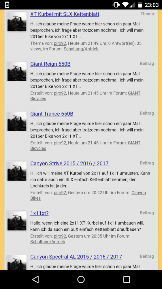

..denn zum Suchen oder selbst informieren bin ich zu faul?
Könnte man natürlich auch ergooglen oder im Thread
Zu faul? Ach was. Der gute @piro92 ist sogar sehr fleißig, deswegen hat er diese durchaus angebrachte und allgemein interessante Frage gleich in 6 verschiedenen Threads gestellt. So ein Fuchs dieser Kerl... :D
