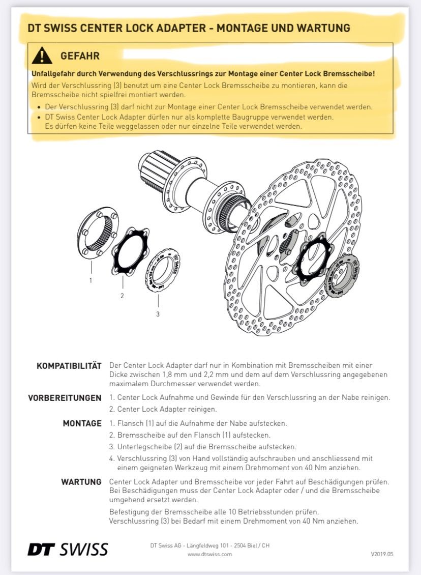

Die Schwierigkeiten hier reißen auch echt nicht ab. Wollte jetzt gerade die Bremsscheiben montieren. Bisher hatte ich nur Räder mit Centerlock und Innenverzahnung. Bei DT- Swiss hab ich jetzt Centerlock mit Außenverzahnung und natürlich keinen passenden Schlüssel hier. Ist das der selbe Schlüssel wir das Sternkappenwerkzeug für Hollowtech II Kurbelgarnituren?
Ja. Allerdings würde ich einen Schlüssel nehmen (ich nutze den von Pedros). Mit einer Nuss rutscht man ab, da die Haltenasen abflachen.
Danke für die Antwort. Dann hole ich mir gleich beim Lidl den Fahrrad-Werkzeugkasten, da ist der hollowtech II Schlüssel drin. Wird es ja tun für zwei Bremsscheiben.
Mit einem Schlüssel weiß ich nur nicht das Drehmoment 🤔
Der pedros hat einen Einsatz für den Schlüssel, aber wenn du die sehr gut anziehst, passiert da nichts
Das Lidl Werkzeug hat es wunderbar getan. Kein Teil für die Ewigkeit, dafür sofort direkt um die Ecke verfügbar. Jetzt noch Kette kürzen und montieren, Schaltung und Bremse einstellen und dann brauche ich nur noch etwas besseres Wetter. Danke für die Hilfe!
Du nimmst aber nicht die Verschlussringe von DT Swiss oder?
Ich hab noch Center Lock Verschlussringe von Shimano mit Innenverzahnung hier, wenn ich die montiere passt die Nuss nicht zwischen Ringe und Achse. Und jetzt?
dann nimmst nen einen mit außen Verzahnung.
Für schnellspanner nimmt man Verschluss Ringe mit innen- une für Steckachsen mit außen Verzahnung
