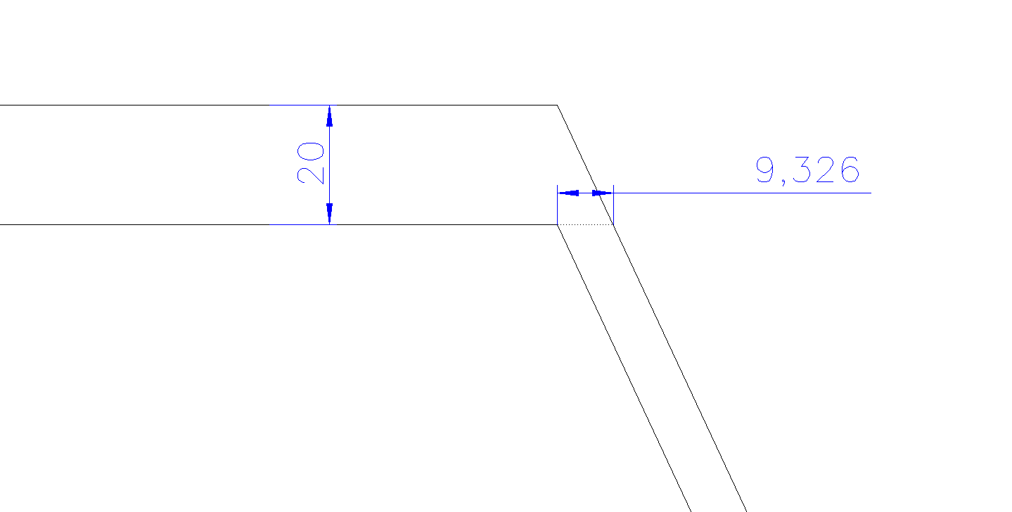

bei 65°LW ist das gar nicht mal so wenig Unterschied.
Heisst für mich, praktisch 1cm weniger Reach? Fände ich sogar gar nicht verkehrt, denn derzeit habe ich den Sattel sogar ein wenig nach vorn verschoben und habe seitdem das Gefühl, viel besser (und rückenschonender) zu sitzen. In den nächsten Tagen weiss ich Bescheid, geht wohl heute raus.
