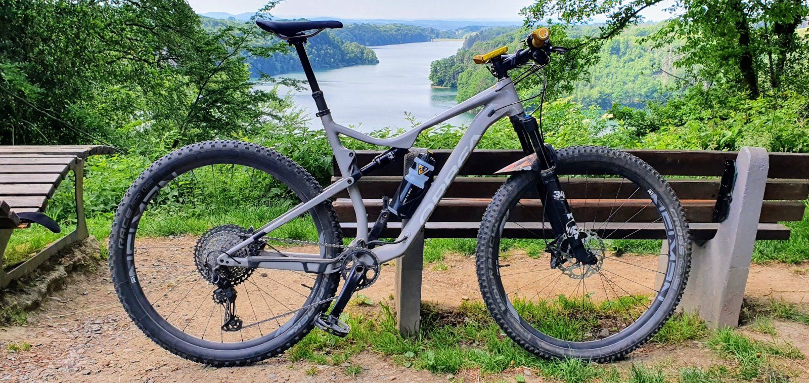

Ich fahre ein Crossworx Zero in RAW als Einzelstück. Die Firma CW hat mir das Bike auf Grundlage von meinem Bike Fitting aufgebaut. Das Bike ist auch unter der Rubrik Zeigt her eure Crossworx zu sehen
