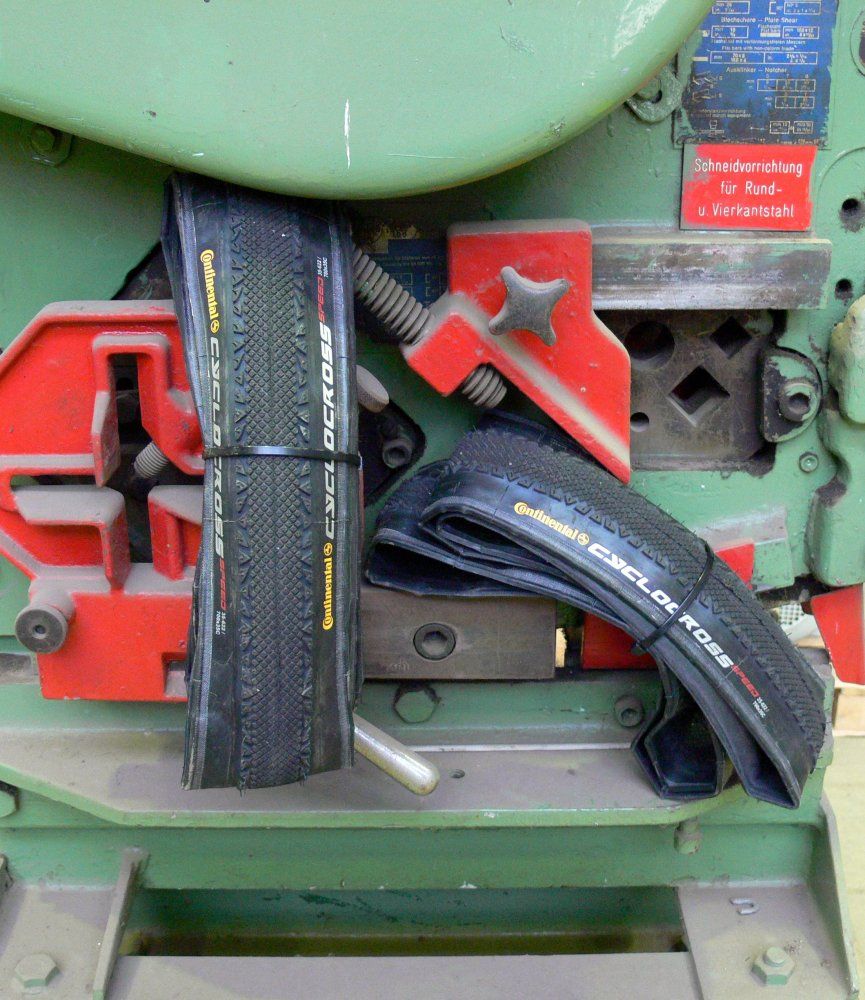

Da ich ja einen Reifen eher fürs Trockene gesucht habe, scheint mir dieser hier fürs erste geeignet.

Da ich ja einen Reifen eher fürs Trockene gesucht habe, scheint mir dieser hier fürs erste geeignet. War ein günstiges Angebot, musste genommen werden. Der Hammer ist, wie wenig die gefühlt wiegen.

Also die CX Speed fahre ich auf minem Alltagsrad (da wanderte der LRS vom CXer hin). Trotz gut 0,1t Belastung auf unbefestigten Wegen und Ganzjahreseinsatz null Probleme, kein Plattfuss, nix. Mittlerweile ist der hintere ausgetauscht wegen "Pirelli arschglatt" :D

Ich hab den conti speed am pompetamine hinten, vorn nen rocket ron. Das on one ist mein immerbereitdreckswetterfahrrad und der reifen hat sich gut bewährt. Hat auch im matsch und gatsch noch sowas ähnliches wie grip und rollt wie sau. Ich mag es ja wenn das heck mal ausbricht, daher nur hinten. Fürn arbeitsweg bei dreckswetter würde ich mir noch etwas anderes suchen, aber jetzt fürn sommer sollte der voll ausreichen.

Ich wuerde fuer den Anfang auch eher Allround CX Reifen empfehlen. Die Semislicks sind mir auf Asphalt aufgrund des zu abrupten Wechsels von ebener Laufflaeche zu Stollen in der Kurve einfach zu gruselig. Bei genuegend Druck laufen die Vollstollen Allrounder auf Asphalt auch gut genug, denke ich. Tun meine Ritchey Excavader zumindest gefuehlt.
