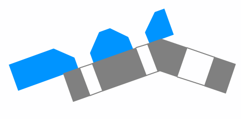

der Adapter ist "frei Schnauze" von Hand gesägt, gefeilt und gebohrt. Gibt also keine genauen Maße. Und das mache ich nicht nochmal, auch nicht für 10€ pro Stück. ;-)
Hinter der Schraube des Elastomers habe ich zwei Senkbohrungen in die Auflageplatte der Schwinge gebohrt, an die der Adapter angeschraubt wird. Er ist also gegen Verdrehen gesichert.
Der Adapter selbst ist kein Hexenwerk. Einfach blos ein winklig gefeiltes Stück Alu mit zwei Gewinden im einen Schenkel und der Bohrung für die Bremse im anderen. Der hintere Schenkel sollte etwa in Richtung Hinterradachse zeigen.
Habe das Rad bei der Oma untergestellt und bin erst wieder in zwei Wochen da, also muss die Skizze zur Veranschaulichung genügen.
