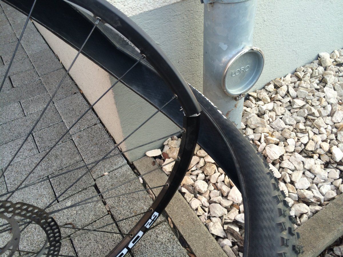

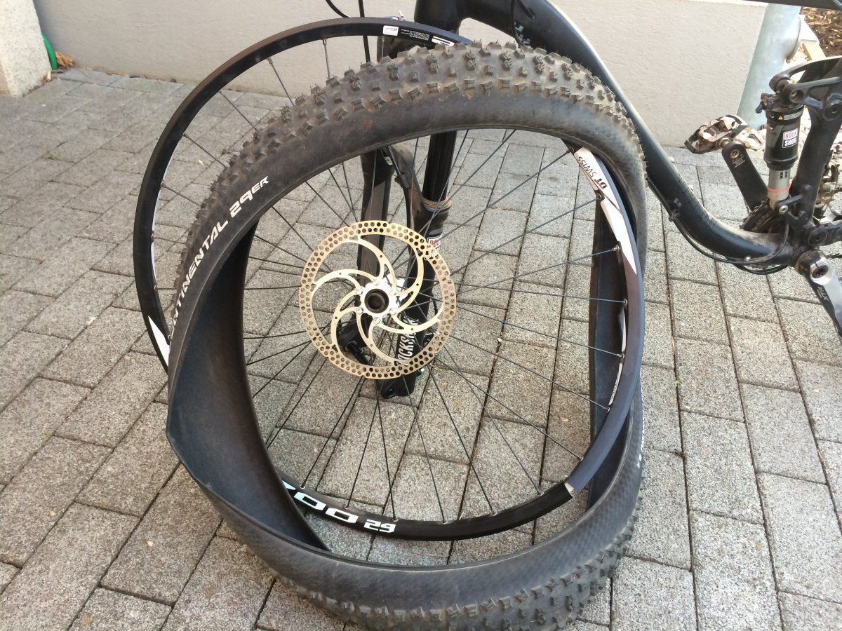

Hallo liebe Radons, die hier mitlesen, Hallo ChrisStahl,
ich habe ein kleines Problem mit dem Ablauf einer Garantie bei euch:
Am 14.6. habe ich in Bonn ein nagelneues Slide 130 9.0 SL gekauft und am 16.6 abgeholt. Das Rad hat an dem Abend eine kleine Einstellungsrunde mitgemacht, Fahrwerk war leider nicht abgestimmt, aber OK, da weiß ich wie das geht.
Eine knappe Woche später, am 23.6. musste sich das Rad zum ersten mal im richtigen Gelände beweisen. Mein Hometrail (Ich lebe im Rheinland) umfasst dabei ein paar kleinere Abfahrten über Wurzeln, keine Sprünge oder schlimmeres. Auf der ersten dieser Wurzeltrails hat sich dabei die Vorderradfelge zerlegt. Sie ist exakt an der Stoßstelle (also am Verbinder) auseinendergebrochen/gerissen (siehe Bilder im Anhang, ja, der Mantel ist unbeschädigt, den fahre ich heute auch noch...). Dies bedeutete natürlich einen Abflug, bei dem aber auch aufgrund der langsamen Geschwindigkeit nichts weiter passiert ist.
Sofort am nächsten Tag bin ich in Bonn vorbei gefahren und reklamierte die Felge, da ich absolut von einem Materialfehler auging (im übrigen auch die beiden Mitfahrer, die dabei waren). Die Reaktion im Service war anders als Erhofft, man unterstellte mir einen Sturz (Klar bin ich gestürzt, nur war das nicht Ursache, sondern Auswirkung). Da ich in gleicher Woche mit dem Rad in den Urlaub wollte, und ein Vorabtausch verweigert wurde (selbst da habe ich noch Verständnis für), war ich gezwungen, mir eine neue Felge zu besorgen. Glücklicherweise wurde ich in eurem Schnäppchenzelt für kleines Geld fündig. Ich ließ also meine Felge da, die zur Begutachtung zu DT Swiss geschickt werden sollte.
Nun haben wir den 30.7, etwas mehr als 5 Wochen später. Weder auf Anrufe, noch auf eMail bekomme ich eine Reaktion und ich denke nicht, dass ich besonders ungeduldig bin. Ich möchte nichts weiter, als meine defekte Felge ersetzt haben, die bei einem Rad in der Preisklasse mehr als eine Abfahrt halten soll.
Wie komme ich da weiter?
Gruß
Linus
Gruß
Linus

Hallo Linussoft, ich habe Dir eine PM geschickt. So können wir den Verbleib Deiner Felge wohl am schnellsten klären. Vermutlich kam einfach noch nichts von DT Swiss zurück. Viele Grüße, Florian
Halli Hallo nochmal,
ich hatte dir ja gestern unmittelbar nach deinem Eintrag meine Kontaktdaten und alles Wissenswerte zu dem Thema geschickt. Leider habe ich immer noch keine Rückmeldung darüber. In welchem Zeitraum darf ich mit einer Antwort rechnen?
Linus
Linus
