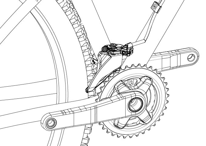

Viele hatten nach dem Thema Umwerfermontage gefragt. Ein Shimano Sideswing Umwerfer mit Low Clamp Option passt, FDM8020. Die XT Kurbel in zweifach, mit Boost Kettenline, bis 36T, FCM8000 passt auch.
Für die Zugverlegung werden die Einfach-Kabelführungen am Unterrohr abgeschraubt und durch Zweifach-Führungen ersetzt. Einen Zuggegenhalter brauchts für die Sideswing Umwerfer nicht.
